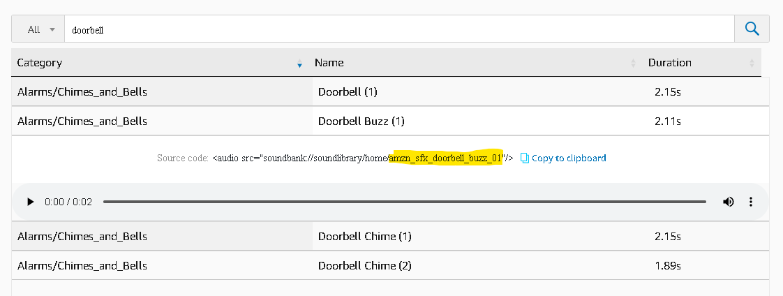

Hier findest du die komplette Auflistung aller möglichen Sounds. Dann einfach z.B. nach doorbell suchen, anklicken und Dateinamen für HA kopieren.

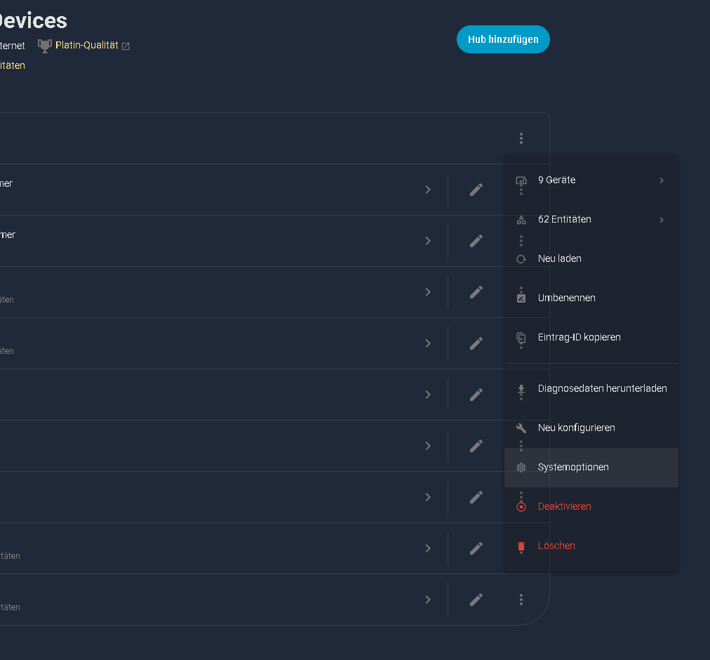

Bin noch ziemlich neu bei HomeAssistant. Ich finde die Einstellung irgendwie nicht. Könnte mir da jemand auf die Sprünge helfen?
Meine Echos sind mal da mal nicht, also schätze ich, dass es genau dieses Polling-Thema sein wird.
Einstellungen, Geräte und Dienste. Da auf Alexa Devices klicken (nicht auf x Geräte unter Alexa Devices).
Dann neben deinem Anmeldenamen auf die 3 Punkte, ganz unten auf Systemoption.
