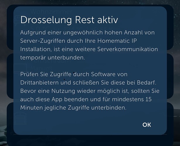

seit dem Juni-Update habe ich Probleme mit meiner Homematic IP Installation. Es erscheint konstant eine Fehlermeldung (siehe beigefügtes Bild).
Hat jemand ähnliche Erfahrungen gemacht oder kann mir bei der Lösung helfen?

Nutz Du HA oder IOB? Irgendwas greift zu oft auf die Server von HMIP zu???

Es gibt mehrere Gründe warum der Duty-Cycle zu groß wird.
Um viel Schreiberei zu ersparen, erlaube ich mir, die Frage mit einem Link zu beantworten.
Dort werden die Zusammenhänge mMn gut erklärt >> Link
Bei mir ist der Duty-Cycle mal durch die Decke gegangen:
  • die Batterien eines Thermostaten war schwach.
  • der Fensterkontakt eines Dachfensters hat sich durch extreme Hitze etwas gelöst und hing im Zusammenspiel mit sich verändernder Sonneneinstrahlung auf der Schaltschwelle. Obwohl die Kontakte eine Hysterese haben, führte das zu ständigem AUF-ZU Status.
  • ich habe eine Automation in Home Assistant zu Testzwecken im Sekundentakt ausgeführt und dann vergessen den Wert wieder zu ändern.
Hi, zum Testen würde ich mal nur eine Schnittstelle verwenden bzw. Cloud. (entweder nur Home Assistant oder nur App). Daher verwende ich auch lieber die lokale Integration von Homematic, weil dort gibt es keine Cloud-Drosselung. Die Steuerung über HA mit Cloud funktioniert ja trotzdem einwandfrei. Von daher würde ich gleich in HA auf die lokale Integration homematicip_local umsteigen, falls du eine CCU nutzt.

Ich habe leider nur ein AP. Die ganze Zeit funktionierte die Homematic IP fehlerfrei erst mit dem HA Updater 2025/6 kamen die Probleme
Batterien scheinen lt. HA alle in Ordnung zu sein
Wenn du mit HA nichts steuern tust schalte HMIP mal ab im HA und beobachte mal ein paar Tage ob es wieder auf tritt?
Hast du vll ein neues „Programm“ gemacht was schlecht gebaut ist und ständig funkt??

Ich habe über Nacht meinen HA green abgeschaltet und siehe da die Probleme waren weg. Heute morgen hab ich dann ein Backup von HA 2025/5 eingespielt und bisher keine Probleme. Es scheint als eindeutig am HA Update 2025/6 zu liegen woran auch immer. Ich warte jetzt erst mal das nächste Update ab.
