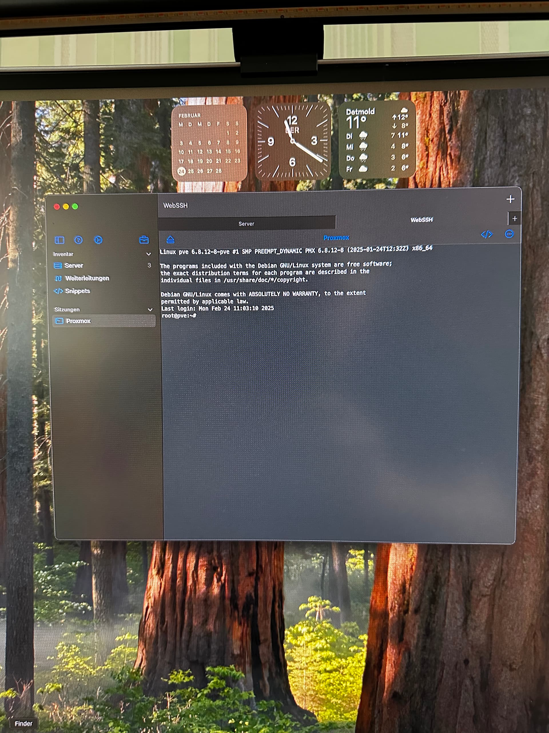

Ich greife per WebSSH auf den Proxmox.
Ich habe gerade Log ausgelesen, aber ich verstehe da nur Bahnhof. :disappointed:

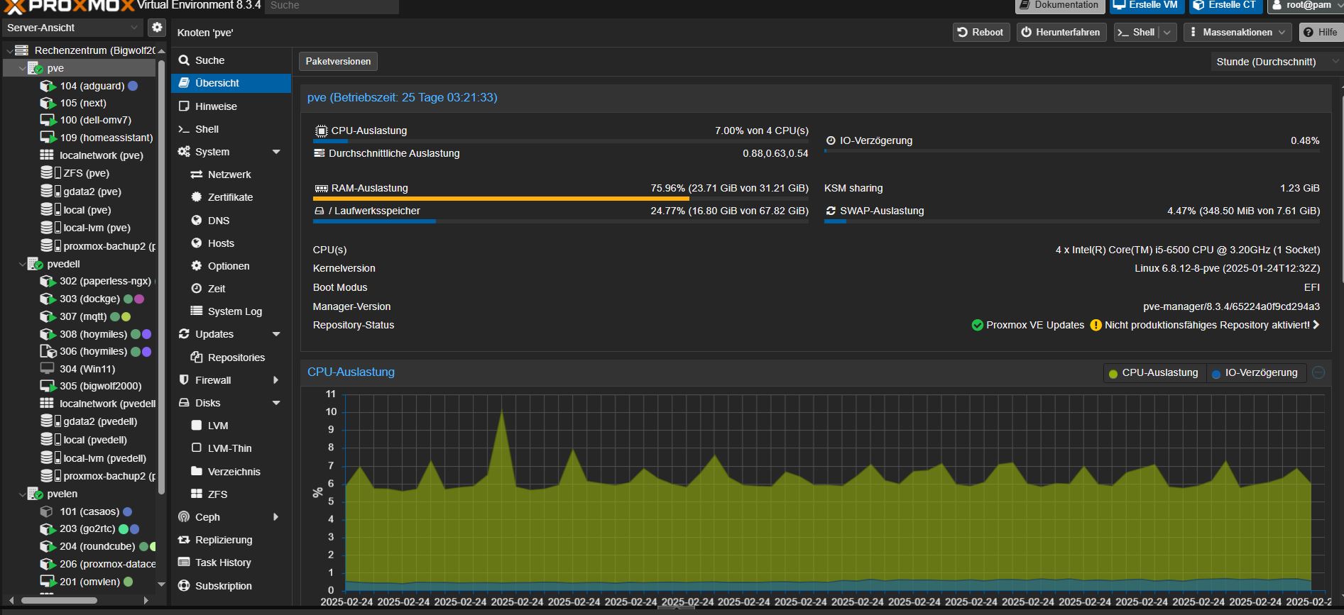

Das HA soviel RAM braucht wird nicht sein, den sonst würde das ganze nicht auf einem RPi laufen mit 2GB RAM! Habe hier 15 LXC und 2 VM laufen und der RAM Verbrauch liegt bei 7% von 32GB
Ja aber so langsam wie eine Schnecke?
Schaue mal auf meinen Bild oben.
Das ist aber die RAM Auslastung von Proxmox und schau mal was bei dir alles läuft! Wenn du nur ein paar LXC Container und ein zwei VM laufen hast reichen im Normalfall 8GB aus. Hier habe ich zur Zeit 10 LXC und 2-3 VM’s laufen und da Langweilt sich die Hardware! Ist ein Intel Core i5-6500 CPU 3.20GHz und 32GB RAM. Hier ein Bild der Auslastung.
