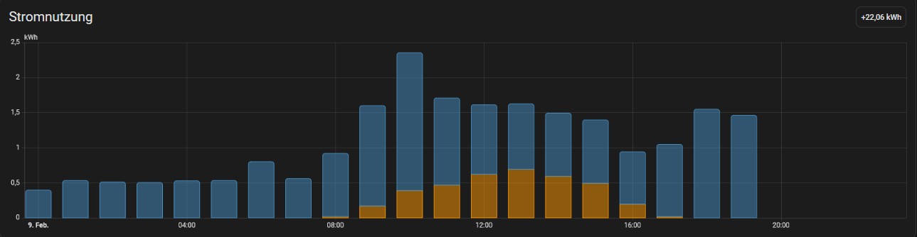

ich habe meine PV schon seit längeren in HA im Energie Dashboard eingetragen aber nie mich richtig damit auseinander gesetzt.
Nach dem ich nun fast alle Steckdosen soweit habe um den Strom zu messen habe ich mich dem Dashboard zugewendet.
laut dem dem wäre mehr als die Hälfte des Stromverbrauches noch Unbekannt aber das kann ja sein.

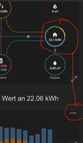

Was ich aber feststelel ist der Wert dem HA mir angibt bei Stromnutzung.

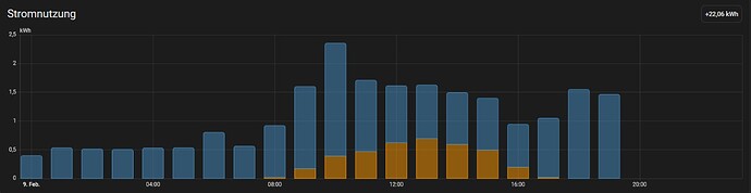

Laut PV habe ich 19,39 kWh verbraucht
Laut Sensor stimmt die Werte
a33
Laut Power Card stimme diese auch

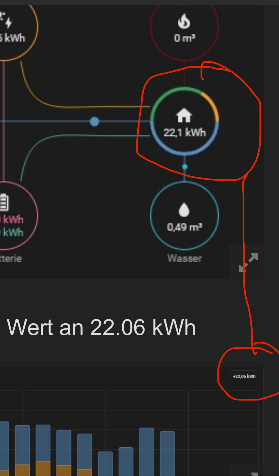

Aber HA gibt ein anderen Wert an 22.06 kWh
Also 3 kWh unterschied aber warum?
Gestern war der wert sogar noch mehr auseinander.
Wo ist mein Gedanken Fehler?

Der wert bei den beiden Karten stimmt dann nicht laut PV müsste der bei 19,52 kWh liegen
Beispiel von heute
Meine PV sagt wir haben eine Verbrauch von 13,38 kWh um 13:56 Uhr
Laut HA 18,06 kWh 13:57 Uhr
Laut Sensor der PV Anlage (diesen habe ich auch im Energie Dashboard) eingefügt liegt der Wert bei 13,23 kWh 13:59 Uhr
Also woher kommen jetzt 4,68 kWh

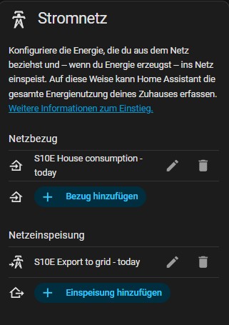

So eingerichtet:

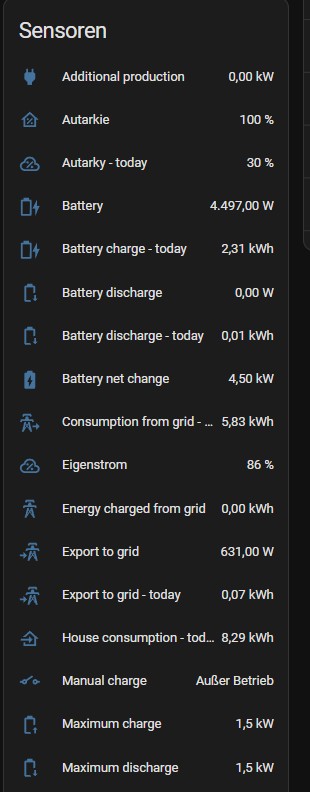

Die Werte:

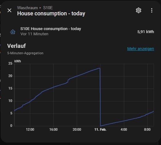

Der Sensor:

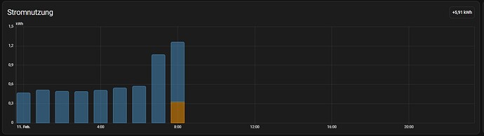

Und jetzt wird es sehr sehr Lustig.

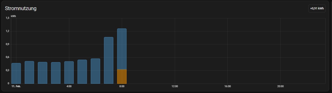

Stand 9:20 Uhr stimmt der Wert.
Ich bin gespannt was heute Abend angezeigt wird

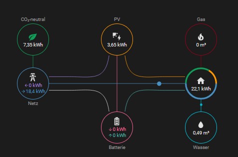

Der Netzbezug ist nicht Hausverbrauch!
Vermutlich heißt der Netzbezug bei dir Import from grid
Hausverbrauch = (erzeugte Solarenergie + Bezug vom Netz) - Einspeisung
Deine E3DC stellt alle diese Werte zur Verfügung.
für das HA Energie-Dashboard brauchst du aber den Hausverbrauch nirgends angeben, den rechnet HA aus
Heute Morgen sehen die Diagramme richtig aus, weil es noch keine oder wenig erzeugte Solarenergie gab.

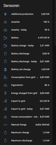

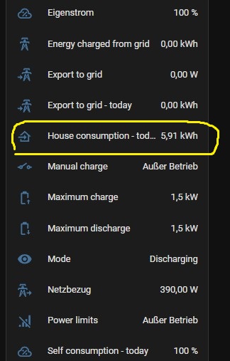

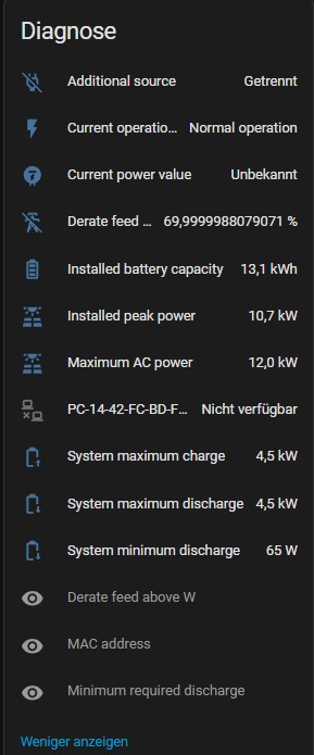

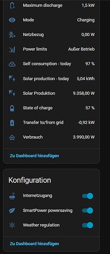

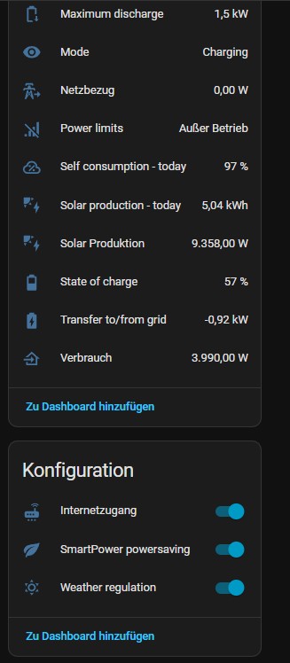

hier mal alle sensoren die ich vom E3/DC erhalte
ich müsste wohl den E3/DC anders einrichten um diese Daten zu bekommen.
Stimmen die E3DC-Werte, die Du in HA siehst, mit denen in der E3DC-App bzw auf dem Display des Geräts überein?
mich wundern auch die täglichen Verbrauchszähler, bzw das Fehlen von Gesamtzählern.
ich fürchte, hier liegt kein Problem mit dem Energie-Dashboard vor, sondern mit den E3DC Sensoren bzw der zugrundeliegenden Integration.

für die Enerige (kWh) habe ich bei dir keinen Zähler für die Gesamtwerte gesehen.
für die Leistung (W) gibt es aktuelle Werte, doch die gehen ja nicht ins Energie-Dashboard.
die E3DC app/web zeigt dir auch die Gesamtwerte, und auch die Werte für Energie aus dem Netz, die sehe ich bei deiner Integration nicht.

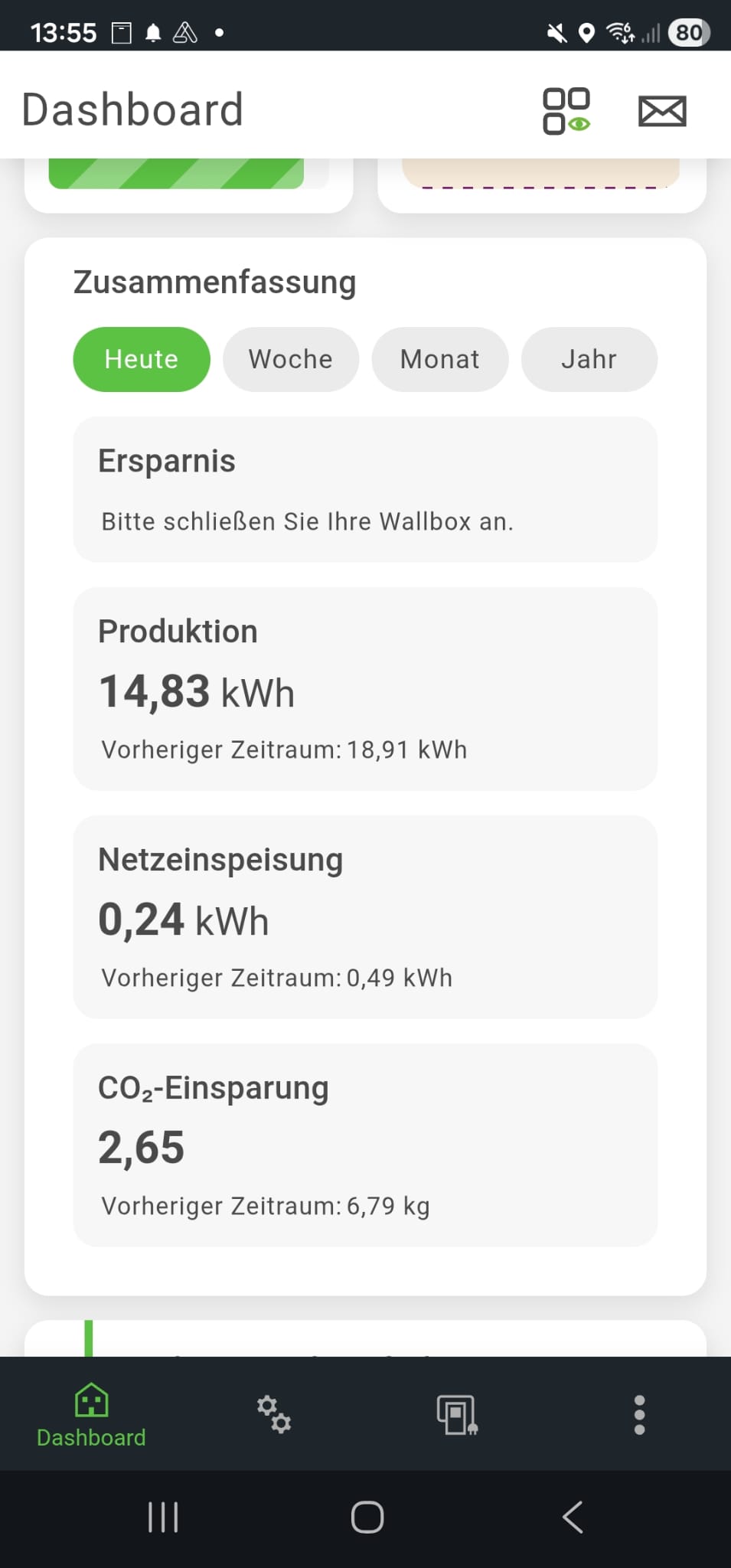

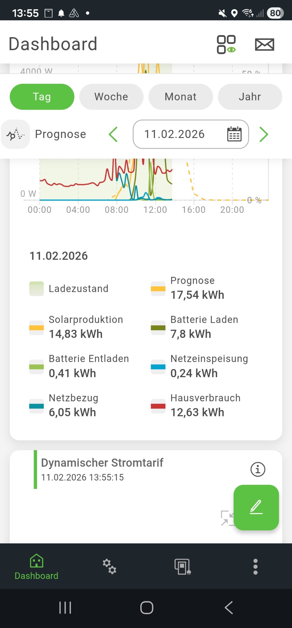

hab Dir mal die Daten aus der APP Fotografiert.
Welchen Wert müsste ich davon nehmen?
Normal wäre es der Hausverbrauch, nur hast du da einen Gesamtwert und keinen aktuellen Hausverbrauch! Eine AC-Last hast du keine bei dir wo dabei, denn das wäre dann der momentan Verbrauch vom Haus!
In der Konfiguration des Energiedashboards:
Stromnetz
Netzbezug: Netzbezug (in deinem Bild 6,05kWh)
Netzeinspeisung: Netzeinspeisung (in deinem Bild 0,24kWh)
Netzleistung
PV-Module:
Solarproduktion: Solarproduktion (in deinem Bild 14,83kWh)
Heimspeicher
Energie in die Batterie: Batterie Laden (in deinem Bild 7,8kWh)
Energie aus der Batterie: Batterie Entladen (in deinem Bild 0,41kWh)
Überschlagsrechnung
Hausverbrauch = (erzeugte Solarenergie + Bezug vom Netz + Batterie entladen) - (Einspeisung + Batterie Laden)
Hausverbrauch
= (14,83 + 6,05 + 0,41) - (0,24 + 7,8)
= 21,29 - 8,04
= 13,25
~ 12,63
