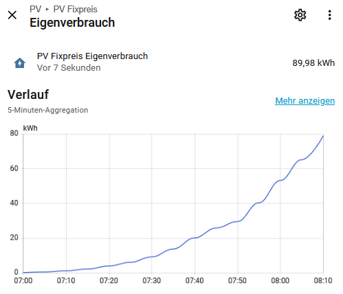

Wie berechnest du den Eigenverbrauch? bzw wo kommt er her?
90kWh in 1h sind nicht plausibel.

Eigenverbrauch = PV-Produktion minus Netzeinspeisung.
Kannst du bitte einen Screenshot von deinen konfigurierten Sensoren schicken? Und auch den heutigen Verlauf der 2 Sensoren ?
Habe Generell gerade bemerkt das einige Sensoren angezeigt werden, unabhängig ob zugrundeliegende Entitäten fehlen oder nicht. Das werde ich noch anpassen.
@hoizi89
Mein Fehler. für die kleine Balkonsolaranlage habe ich Wh als kWh in den Gesamtsensor gebracht.
