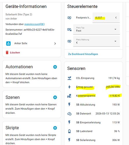

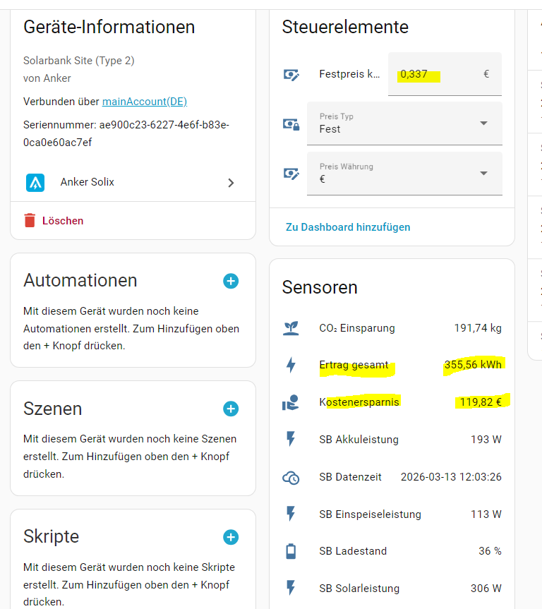

ok, folgende Werte stehen zur Verfügung:
für Teil 2 ein zigbee power plug mit bisher 607,650 kWh
für Teil 1 Werte aus der ahoy-DTU Yield Total 1520,28 kWh
für Teil 3 diese Sensoren
wobei sich der Wert der Kostenersparnis aus dem zuoberst eingegeben Strompreis ergibt (den ich an dieser Stelle brutto eingegeben habe)

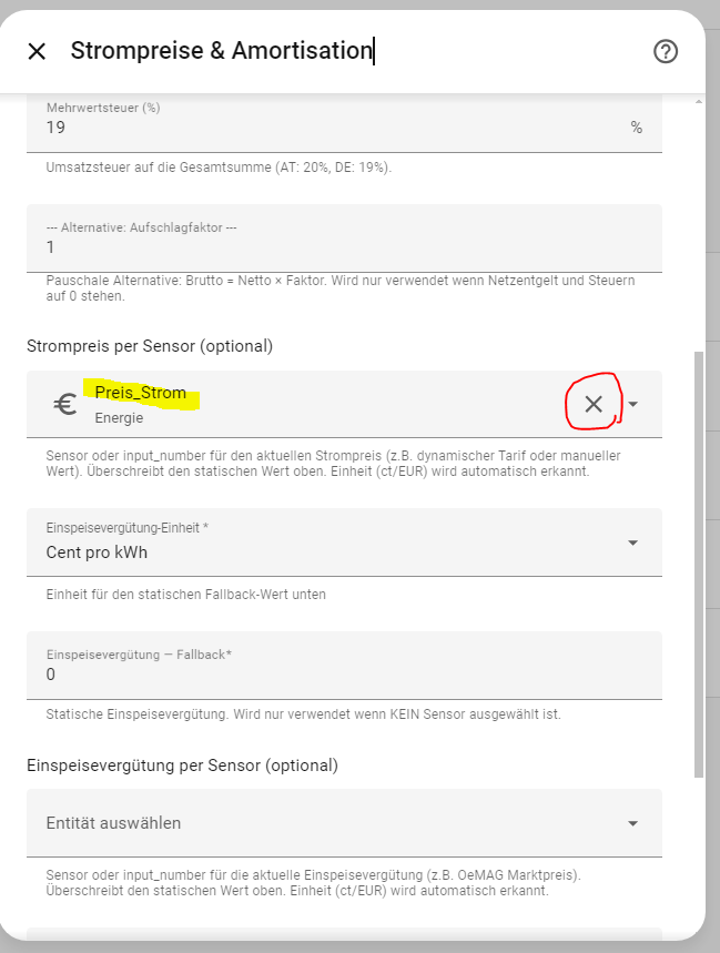

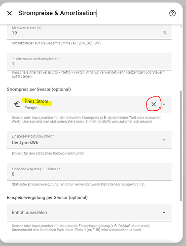

evtl. ein Bug?
man kann einen einmal eingegebenen Strom-Preis nicht mehr entfernen

Danke für die Info! Das ist ein Bug - sobald ein Sensor einmal gesetzt ist, kann er nicht mehr entfernt werden. Wird im nächsten Update behoben.

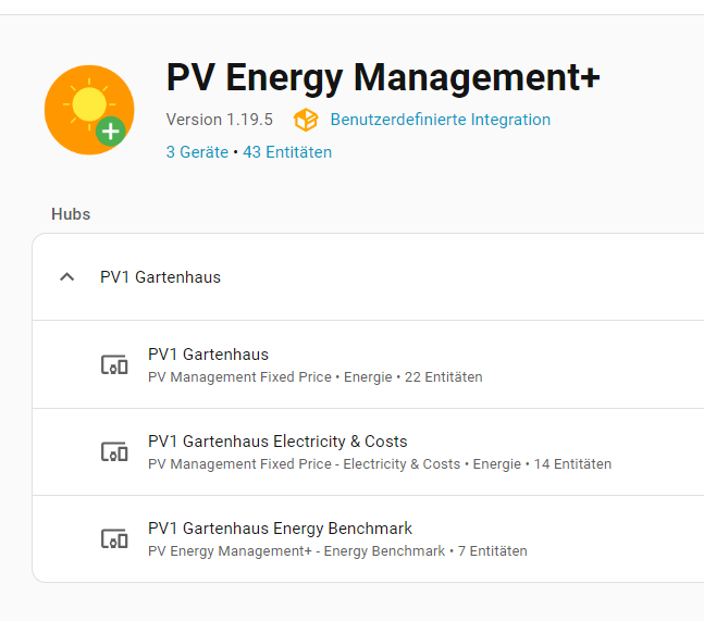

alles klar, ich werde meinen ersten Test-Versuch mit PV Management eh nochmal komplett neu machen.
Jetzt hat die Integration allerdings schon einige Sensoren angelegt. Wird das alles komplett gelöscht, wenn ich die Integration auch komplett aus HACS entferne und nach einem Neustart nochmals von vorne anfange?
Ich möchte die alten Entitäten und Statistiken komplett los werden und das nicht alles als Altlast noch im System haben (dann jeweils mit eine nachgestellten _2 zB sensor.pv_amortisation_amort_restbetrag_2

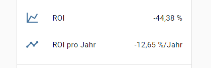

ist es korrekt wenn hier ein negativer ROI angezeigt wird?
oder ändert sich das, wenn der break-even überschritten ist?

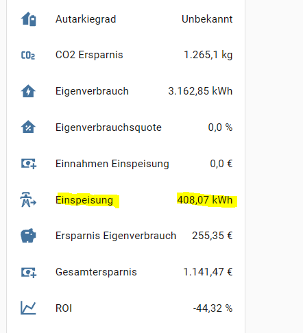

evtl. noch ein Bug, es geht um den Wert pv_amortisation_einspeisung
ich habe bei den historischen Werten dort 203,62 kwh eingegeben, das war der Zählerstand vom 26.03. Der aktuelle Zählerstand steht bei 206,8. Aber das wird angezeigt …
anscheinend wird der Historische Wert jeweils auf den aktuellen Zählerstand addiert …
ich habe den jetzt mal auf NULL gesetzt. Das hat bei der Berechnung (zumindest bei mir) keine Bedeutung, da ich keine Vergütung für eingespeisten Strom bekomme.

Zu den Altlasten: Einfach unter Einstellungen → Entitäten die alten mit _2 Suffix löschen, dann neu installieren.
ROI negativ: Ja, korrekt. ROI = (Ersparnis − Anschaffungskosten) / Anschaffungskosten — ist vor Break-even immer negativ. Dreht ins Positive sobald amortisiert.
Einspeisung verdoppelt: Ist ein Bug — der historische Offset wurde auf den bereits getrackten Wert draufaddiert. Ist mit v1.19.7 gefixt. Eigenverbrauchsquote (0%) und Autarkiegrad („Unbekannt“) waren auch betroffen (nutzten Live-Werte statt kumulierter Totale) — bitte Updaten
