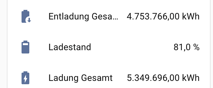

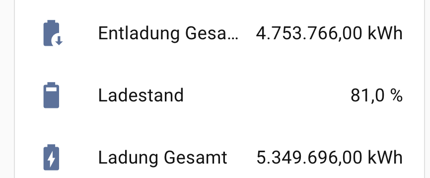

jetzt sieht das viel plausibler aus :slight_smile:
Wo kommt denn die Anzahl an Zyklen her?
Fast eine halbe Million Zyklen in 1.5 Jahren kommt mir etwas hoch vor. Wird die berechnet? Einen Sensor dafür gibt es ja nicht.
cu romal
Das werden 486 Vollzyklen sein, dass kommt schon hin bei 1,5 Jahren was der Akku läuft! Pro Tag ca. 1 Vollzyklus
Ja, der Akku hat 486 Zyklen, das stimmt schon. Aber das Komma ist verschoben und der Zyklen-Sensor ist nicht in die Integration hinterlegt. Wird das auch Ladung/Größe oder so berechnet?
Hier ist das Komma wieder verschoben (wh und kwh).
Ja stimmt da gab es einen Umrechnungsfehler bei allen Entitäten der Batterie. Sollte mit dem neuen Release behoben sein :slight_smile:
