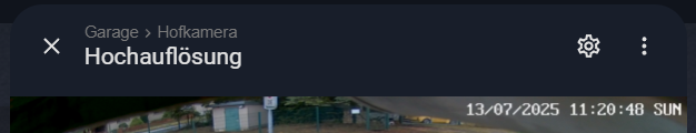

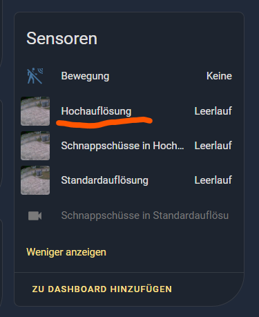

Ist zwar schon ein wenig her, aber ich habe letztens entdeckt, dass meine high-streams als Entitäten in der Reolink Integration deaktiviert waren. Jedenfalls habe ich jetzt bei den Cam den High-Stream aktiviert und habe nun in der Vorschau Card, wie auch in der Live-Ansicht den High-Stream. Geht dann sowohl auf Handy, Tablet und PC (alle Browser).
type: picture-glance
camera_view: auto
title: " "
entities: []
camera_image: camera.hofkamera_klar
Der High-Stream wird dann abhängig von der gewählten Auflösung für den Stream aus der Reolink-App angezeigt.

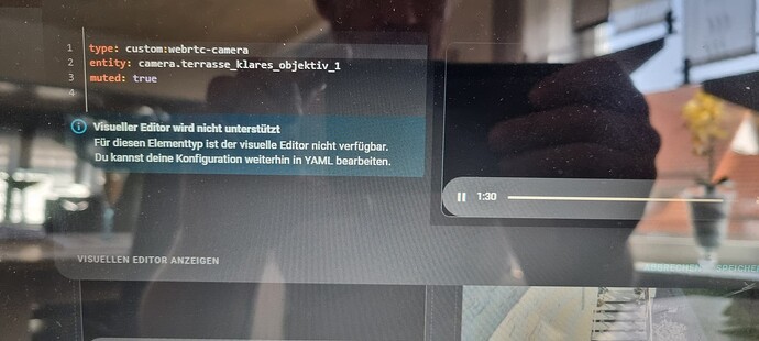

Hallo
ja das geht bei mir auch aber webrtc ist wohl hier das problem
Das mag wohl kein 265
