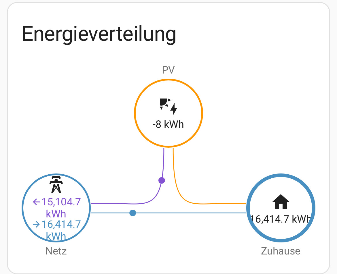

Danke für das Video danach habe ich das alles auch eingerichtet aber meine Werte im Energy Dashboard stimmen da garnicht . Das sind meine Zähler gesamt Stände.
Wo ist mein Fehler ? Lieben gruß Ole

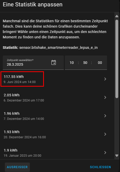

zum Energie Board:
der erste Wert bekommt natürlich den ersten neuen Wert, danach ist alles schön da nur noch der Differenzwert zum vorherigen kommt.
also musst du in die Entwicklerwerkzeuge gehen unter Statistik und die Entität auswählen (hier hast du zwei also auch die Kosten)
dann klickst du auf das Symbol rechts und dann auf Ausreißer und korrigierst den Startwert auf => 0

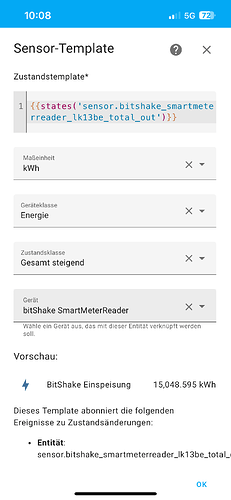

Ich habe es mal nach bestem gewissen probiert bekomme aber folgenden Fehler: Error loading /config/configuration.yaml: in „/config/configuration.yaml“, line 12, column 9: Unable to read file /config/template.yaml
Screenshot ist jetzt aber nicht so prickelnd

Aber egal was ich mache ich bekomme im Energy Dashboard nur Flasche werte angezeigt.

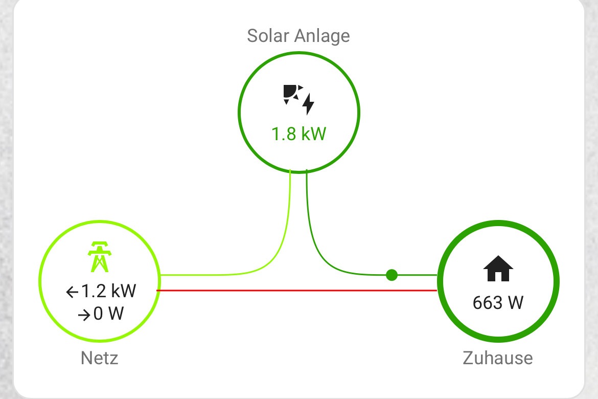

In der Power Flow Card funktioniert das einwandfrei.
Dann zeig sie uns doch mal :face_with_monocle:
Das obere Bild oder was meinst du ?
Das obere ist in kWh => Energy
Das untere ist in kW => Power
Ich kann hier keinerlei Zusammenhang erkennen zwischen diesen beiden Einheiten :slightly_smiling_face:‍:arrow_up_down:
