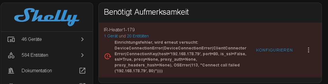

Leider schlage ich mich seit Tagen mit folgendem Problem herum:
Ich hatte einen Shelly1PM Generation 1 um einen Wärmestrahler zu schalten. Nach Jahren ist der Shelly defekt und musste ausgetauscht werden. Dafür nutze ich nun einen fabrikneuen Shelly 1PM mini Generation 3. So weit, so gut - Inbetriebnahme mit der App problemlos, Konfiguration im WebUI … Alles gut.
Im Home Assistant wurde mir auch gleich das neue Gerät angezeigt… auf „konfigurieren“ geklickt. Erfolgsmeldung… aber leider keine Entitäten vom neuen Shelly. Die zu erwartenden Entitäten sind zwar aufgelistet, aber bis auf die Internetverbindung ist alles „nicht verfügbar“.
Ein Blick auf die Shelly Integration zeigt, dass die Konfiguration / Verbindung immer wieder erfolglos ist und ständig wiederholt wird.
Die recht kryptische Fehlermeldung nach dem erfolglosen Integrationsversuch läßt erkennen, dass HA immer wieder versucht die Verbindung über die IP-Adresse auszubauen, die der Shelly beim ersten Verbinden mit meinem Netzwerk per DHCP zugewiesen bekommen hatte. Allerdings hatte ich dem neuen Shelly die gleiche feste IP vergeben, die vorher der defekte Shelly hatte. Ein Klick auf die neue Konfiguration läßt mich zwar die neue, feste IP eingeben, aber irgendwie wird das nicht umgesetzt und HA versucht es immer wieder mit der alten DHCP-IP.
Zwei Fragen:
  1. Wie bekomme ich o.g. Problem gelöst, sodass HA die echte IP von meinem neuen Shelly verwendet/akzeptiert?
  2. Wie bekomme ich Shellys in HA gelöscht, die nicht mehr existieren? Der alte, defekte Shelly wird immer noch bei den Geräten aufgelistet und ich befürchte, dass das der Grund sein könnte, warum HA den neuen Shelly nicht korrekt integriert - der alte Shelly hatte ja die gleiche IP.
Ich würde mich freuen, wenn ich hier Tipps und Hilfe bekomme.

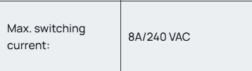

ps: passt auf beim Wärmestrahler das der für die mini´s nicht zu viel Strom zieht

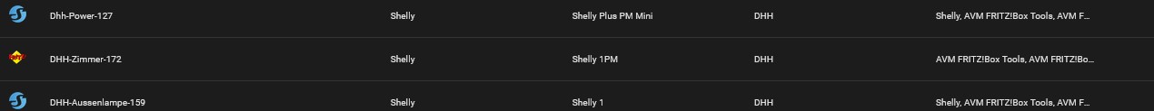

Zudem wird bei mir der ausgemusterte Shely von der Integration „Fritzbox Tools“ bereitgestellt und nicht von der Shelly-Integration. Ich hab das Gerät mal in der Fritzbox gelöscht - in HA ändert sich damit leider nichts.
Wie kann ich solche Geräte löschen, die aktuell keine Fehlermeldung produzieren?
PS. der neue Shelly Mini schaltet ein kleines IR-Panel mit 400W - also weit weg von den 8A Maximalstrom.

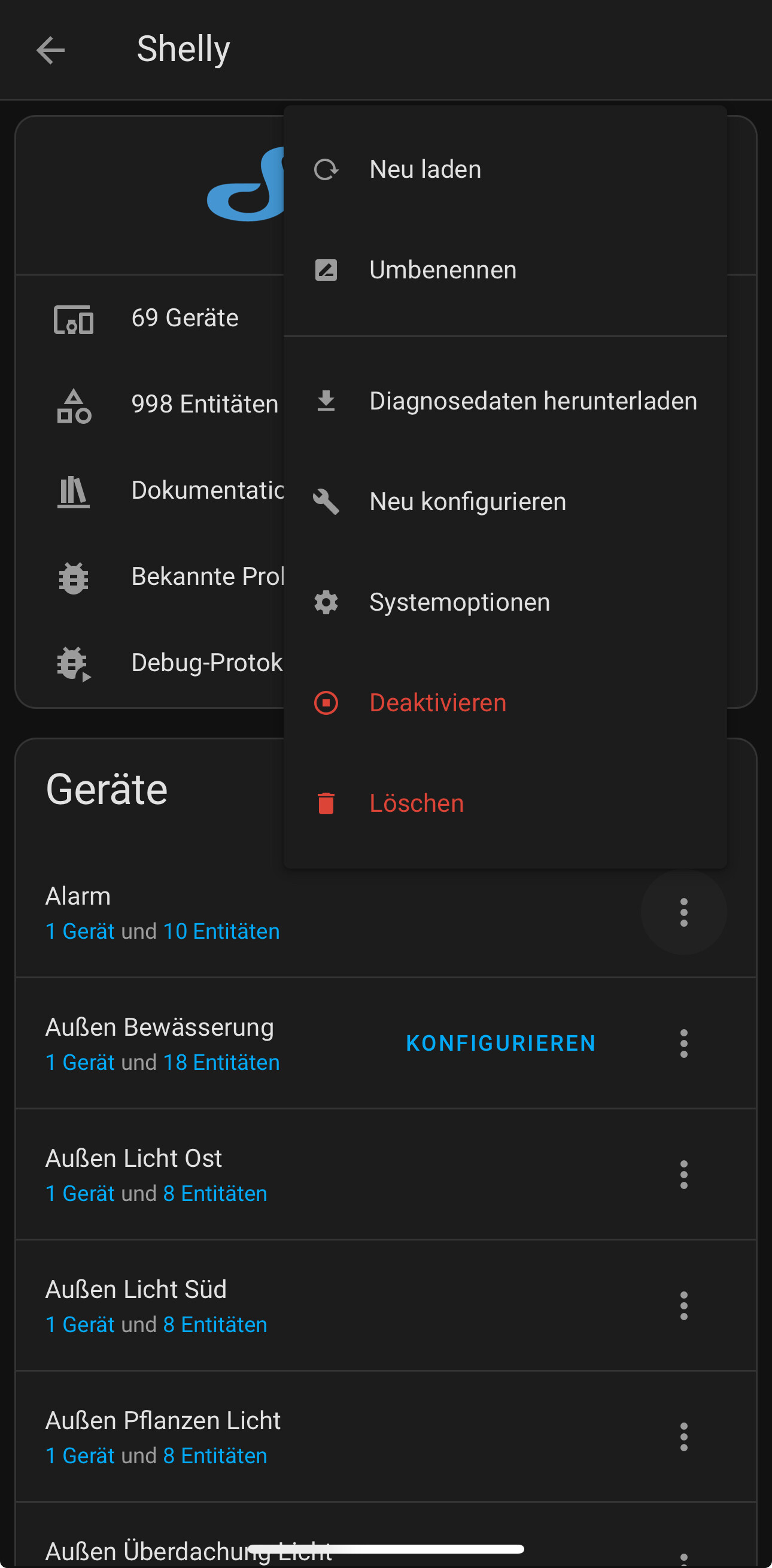

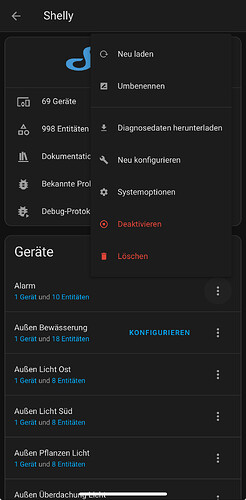

Wenn ich auf die Shelly Integration klicke und dann auf Geräte kannst du die 3 Punkte finden :+1:
Das stimmt - aber in der Shelly Integration taucht der defekte Shelly ja gar nicht auf, sondern nur in den Fritzbox-Tools. Und da sieht die Liste der Geräte anders aus - ohne die Punkte/Auswahlmenü (siehe Screenshot weiter oben).

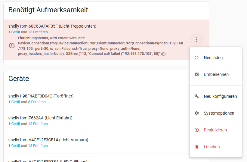

seltsam wenn er defekt ist sollte der doch auftauchen , siehe mein screenshoot
aus der Fritzbox selber hast ihn gelöscht ? meine direkt ,nicht über HA
KingJosef hat es bereits geschrieben, aber auch defekte Geräte tauchen in der Integration auf.
Kann aber auch ein Bug bei dir sein :slight_smile:

Wie oben mehrfach beschrieben, tauchte der defekte, längst ausgebaute Shelly in den Fritzbox-tool auf und NICHT in der Shelly Integration.

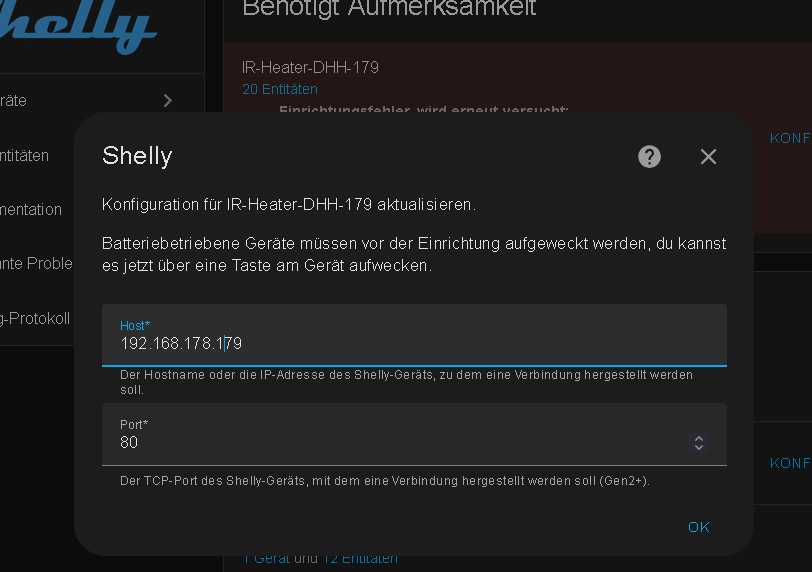

Selbst ein Wechsel der IP auf eine bisher nie verwendete feste IP hilft nicht (siehe Bild).
Der alte, defekte Shelly hatte die IP-172.
Der neue Shelly hatte bei Inbetriebnahme die DHCP-IP -79.
Dem neuen Shelly die -172 zu geben klappt überall im Netz und in der APP - in HA nicht.
Dem neuen Shelly die noch nie genutzte IP -179 fest zu geben klappt überall im Netz und in der APP - in HA nicht.
HA will stur die IP -79. (siehe Bild)
Ich kann den Shelly löschen, HA neu starten, Shelly wieder einbeinden… Immer das gleiche Spiel: HA will IP-79…
Ich kapiere das nicht - kann doch nicht sein, dass einmal verwendete IP-Adressen in HA nicht mehr verwendet werden können…

Wenn ich über das Menü mit den drei Punkten die Funktion „Neu konfigurieren“ (mit dem Schraubenschlüssel) anwähle, dann steht dort die IP-79. Dann trage ich dort die 179 ein und nach OK kommt die Meldung „Die Neukonfiguration war erfolgreich“. Dann dauert es keine 30s und die Fehlermeldung kommt wieder, das der Shelly unter -79 nicht erreichbar ist. Wieder auf „Neu konfigurieren“ geklickt: Steht wieder die -79 drin. Hat also die neue IP gar nicht genommen.
