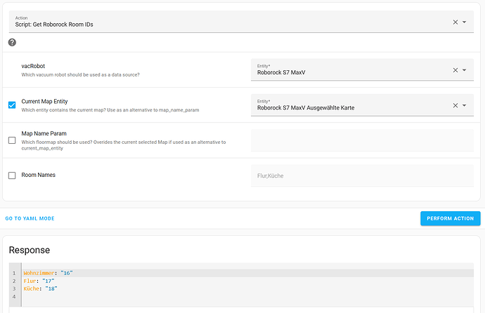

Moin zusammen,
erstmal vielen Dank für das interessante Video.
Hab auf Basis ein Script geschrieben, mit dem man die Entity IDs automatisch ermitteln kann:
Als Parameter gibt man den Roborock Saugroboter sowie den Sensor für die aktuelle Karte an, als Ergebnis bekommt man in Mapping Name auf Raum-ID zurück. Falls man eine andere Karte als die aktuelle auslesen möchte dann gibt man statt der Entity den Namen der Karte direkt an.
Gibt man noch zusätzlich Komma-Separiert Namen von Räumen an dann verändert sich der Response:
segments:
  - 17
  - 18
Das wiederum lässt sich dann in einer Automatisierung etc. einbauen um (basierend auf Raumnamen) den Helfer los zu schicken, beispielsweise so:
alias: Rocky Reinigung Wohnung
sequence:
  - action: script.get_roborock_room_ids
    metadata: {}
      vacRobot: vacuum.roborock_s7_maxv
      current_map_entity: select.roborock_s7_maxv_ausgewahlte_karte
      room_names: Flur,Wohnzimmer
    response_variable: rooms
  - metadata: {}
      command: app_segment_clean
      params:
        - segments: "{{rooms.segments}}"
          repeat: 1
    target:
      entity_id: vacuum.roborock_s7_maxv
    action: vacuum.send_command
    enabled: true
mode: single
Hier der Quellcode für das Script:
sequence:
  - alias: Check Map Parameter
    if:
      - alias: If no map param is given
        condition: template
        value_template: >-
          {{current_map_entity is not defined and map_name_param is not
          defined}}
    then:
      - stop: No map name is given
        error: true
  - variables:
      mapname: >-
        {% if map_name_param is defined   %} {{map_name_param}} {%else%}
        {{states(current_map_entity)}} {%endif%}
  - action: roborock.get_maps
    metadata: {}
    data: {}
    target:
      entity_id: "{{vacRobot}}"
    response_variable: action_response
  - variables:
      roomJson: >-
        {% set rooms = action_response[vacRobot]['maps']  | selectattr('name',
        'eq', mapname)  | map(attribute='rooms')  | first %} {# Erstelle ein
        Dictionary mit vertauschten Schlüssel-Wert-Paaren direkt in der Schleife
        #} { {% for key, value in rooms.items() %}
          "{{ value }}": "{{ key }}"{% if not loop.last %}, {% endif %}
        {% endfor %} }
  - if:
      - condition: template
        value_template: "{{room_names is defined}}"
        alias: IF room_names is defined
    then:
      - variables:
          response: >-
            {"segments":[{% set room_names_list = room_names.split(',') %} {%
            for room in room_names_list %}
              {% if roomJson[room] is not none %}{{roomJson[room]}}{% if not loop.last %}, {% endif %}{% endif %}
            {% endfor %}]}
      - stop: ""
        enabled: true
        response_variable: response
    alias: If Room_names is defined
  - stop: ""
    enabled: true
    response_variable: roomJson
fields:
  vacRobot:
    selector:
      entity:
        filter:
          - domain: vacuum
    description: Which vacuum robot should be used as a data source?
    default: vacuum.roborock_s7_maxv
    required: true
  current_map_entity:
    selector:
      entity:
        filter:
          - domain: select
    name: Current Map Entity
    description: >-
      Which entity contains the current map? Use as an alternative to
      map_name_param
    default: select.roborock_s7_maxv_ausgewahlte_karte
    required: false
  map_name_param:
    selector:
      text: null
    name: Map Name Param
    description: >-
      Which floormap should be used? Overides the current selected Map if used
      as an alternative to current_map_entity
  room_names:
    selector:
      text:
        multiline: false
    default: Flur,Küche
alias: Get Roborock Room IDs
description: ""
Lässt sich natürlich noch zusammen kombinieren in einem Script für „Reinige Raum xy“, hab aktuell nur den Bedarf nicht…
