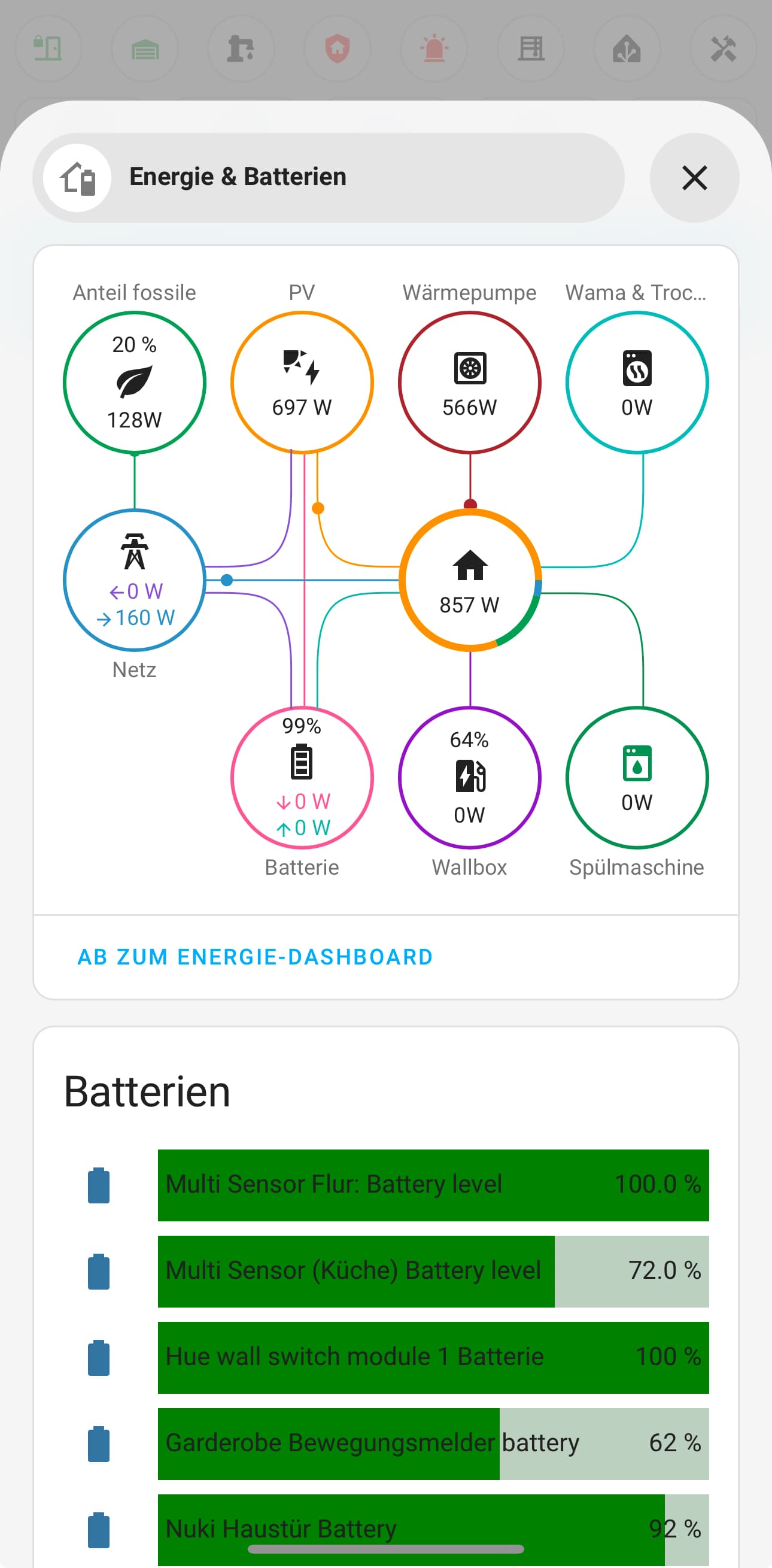

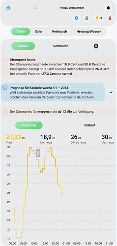

Da mach ich auch mal mit :slight_smile:
Ich bin auch noch nicht fertig. Bin gerade auch dabei Komplett aufzuräumen. Habe in den letzten Wochen die Sachen auf die neue Sektionsansicht umgestellt. Das erleichtert die Arbeit enorm. Erst recht weil man nun alles per Drag & Drop hin und her schieben kann. Zusätzlich bin ich dabei die Entity Ansichten umzustellen auf Tile & Mushroom Karten. Irgendwie hat man dadurch mehr Platz und ich erhoffe mir dadurch eine Bessere Übersicht und lass mir damit dann nur noch Infos anzeigen die mich wirklich Interessieren. Man kann sich nämlich echt mit Infos auf einem Dashboard erschlagen. Aber wann braucht man das? Hinzu kommt das ich gerne mit Pop Ups und Unterseiten arbeite um es zusätzlich Aufgeräumt zu halten. Naja hier mal paar Bilder. Wer möchte kann das (noch) alte Dashboard und den Code auf Github sehen. Das ist aber wie gesagt nicht mehr aktuell und sobald ich alles soweit in meiner Zufriedenheit geändert habe, werde ich das aktualisieren.
Anbei derzeit aktuelle Bilder. (Die Netzwerk/Geräte Seite fehlt noch da ich dort seit gestern am Basteln bin :slight_smile: )

Ich bin eher minimalistisch unterwegs und mit Pop Ups.
Wichtig ist mir auch, dass es im Handy sehr gut und einfach bedienbar ist.
Quasi in einem One Page Design ohne scrollen.
Wenn ich z.B. auf die kleine Wetterkarte drücke erscheint im Pop Up eine ausführlichere. Wenn auch auf das Auto Symbol drücke erscheint ein Pop Up mit mehr Infos zum Auto. Und viele weitere Gimmicks.
Hier Beispiele (Video folgt irgendwann wenn ich Zeit habe :smiley: )
Auch eine schöne Visualisierung. Mit den Popus ist auf jeden Fall eine gute Lösung um mehr Informationen auf einer Seite unterzubringen. Nutze da gerade noch angelegte sensoren die bestimmte Dinge bei Klick auf den jeweiligen Button einblenden oder nicht. Gestern hab ich auch mit der tabbed card begonnen, die ist auf jeden Fall auch sehr praktisch für kleinere Displays.
Wie hast du das gelöst, dass die popups von unten her aufgehen bzw. oben der Blick auf den Content dahinter nicht verdeckt wird?
Ich gebe dir Recht, so viel scrollen sollte nicht dabei sein. Auf meinem Wandtablet sehe ich eigentlich alles wichtige ohne scrollen zu müssen. Auf Grund meiner vielen Geräte ist es aber schwer nur mit Button/Icon zu arbeiten. Ich brauche die Texte, Beispiel Lichter, davon habe ich so viele dass ich nicht immer ein passendes Icon vergeben könnte. Die icons würden sich wiederholen. Daher arbeite ich mit Bereichen für Übersicht, Heizung, Licht, Garten, Wetter, Strom und Settings.
Freue mich auf dein Video dazu. :slight_smile:
Wenn ich das beantworten darf, das sind die Pop ups von der bubble-Card :see_no_evil_monkey:
https://github.com/Clooos/Bubble-Card

4. Tibber-Übersicht mit Live-Daten
Dank meiner Tibber-Integration sehe ich nicht nur den aktuellen Strompreis, sondern auch detaillierte Verbrauchsdaten und Statistiken. Perfekt, um den Energieverbrauch im Blick zu behalten und Kosten zu sparen. 💡
Work in Progress: Ich experimentiere und optimiere ständig weiter. Das Dashboard ist also noch lange nicht fertig – aber genau das macht den Spaß aus!
Auf GitHub habe ich ein Repository erstellt, wo ich die einzelnen Karten nach und nach hochlade. Aktuell ist die Willkommenskarte bereits online, und es wird regelmäßig ergänzt. Schaut gerne vorbei! 😊
https://github.com/TWIX99b/MeinDashboard
Schön, schön neuer Input. :slight_smile: Hatte mir dein github die Tage schon einmal angeschaut und ein paar Inspirationen für meins gesammelt.
Hier mein Dashboard, welches ich mit Grafana erstellt habe.
Nur zur Info:Alkly hat heute (20.12.2024) ein Video über die Installation InfluxDB und Grafana bei YouTube hochgeladen.
Wie bereits dort von mir kommentiert: Ich kenne derzeit keine Anwendung, mit der man besser und flexibler Messwerte visualisieren kann.
Sieht gut aus. :smiling_face: Mit was hast du die Tabsleiste gemacht bei deiner Tibber Übersicht?
das sind paper-button mit local-conditional-card
die komplette Tibber-Seite ist grad mein Projekt um das kommentiert mit auf GitHub zu stellen
Ah okay, danke für die schnelle Antwort. Hab sowas ähnliches erstmal nur mit den Mushroom Chipscard umgesetzt. Aber ich suche nach der Optik genau nach dem was du da hast. Dann warte ich mal bis du das auf GitHub hinzugefügt hast :slight_smile:
//edit: habe schon was passendes bei YouTube gefunden. :slight_smile:
