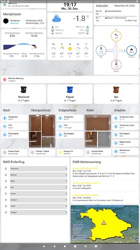

Jetzt konnte ich Abends immer gut an meiner Ausarbeitung zum Dashboard arbeiten und möchte es heute nochmal vorstellen. Ich habe jetzt ebenfalls ein github erstellt und dort alles was ich nutze aufgeführt und für euch bereitgestellt. Schaut also gerne vorbei und bedient euch an Ideen und Codeschnipseln.
Ich hoffe alles ordentlich aufbereitet zu haben, steckt doch eine Menge Arbeit darin.
Das Dashboard besteht aus 10 Seiten, davon 6 Hauptseiten und 4 Unterseiten. Die Hauptseiten sind in die Bereiche Startseite/Übersichtseite, Heizung, Licht, Garten, Wetter und Strom aufgeteilt. Die Unterseiten zeigen Infos zu Einstellungen (Geräte, Raspi, Netzwerke), Roboter, Sicherheit und Multimedia an. Alles ist für die Tabletansicht gestaltet, geht aber auch auf dem Handy inzwischen ganz gut. Viele der großen Cards habe ich dazu angepasst, so dass sie im Layout auf dem Handy gebrochen und nicht gequetscht werden.
Die Startseite zeigt zudem sehr viel dynamisch an, im Normalzustand ist sie aufgeräumt. Dazu können per Popup viele wichtige Daten wie Heizung, Strom, Wetter oder weitere Kamera(s) eingeblendet werden. Eine Vorschau (gif) findet ihr im github.
Ich bin denke ich mal noch lange nicht fertig, werde jetzt aber versuchen mein dashboard auf github aktuell zu halten.
Schaut gut aus, danke
Sehr schönes Layout. Wie hast du die Hausansicht gelöst und womit hast du das Haus erstellt/gezeichnet? Früher hatte ich mal einen Grundriss von Innen mit allen Lichtern und Co, aber so eine Aussenansicht wäre schon was feines. ![]()

Mein Sscreensaver, muss ich jetzt mit dem Handy ein Bild machen aber ich hoffe man erkennt es.
Hier werden mit die wichtigsten Sachen angezeigt - Uhrzeit - Wetter - Abfallkalender - Außenfühler - Temperatur Netamo Fühler und Kalender (Geburstage/ Ferien/ Feiertage)
Startbildschirm:
Hier kann man bei den Räume wischen und es werden weiter Daten angezeigt.
wenn man weiter wischt kommen die Einzelnen Thermostate, sobald die Batterie unter 10% ist wird dieses Angezeigt (bei allen Geräten mit Batterie) und ich bekomme eine Meldung aufs Handy
Als nächstes wie ich die Räume aufgebaut habe alle eigentlich gleich
Hier vom Dach (Dysen Fehler weil meine Tochter diesen immer komplett aus macht)
und einmal von Draußen
Ich habe noch ein dashboard fürs Handy gemacht da werden mir die gleichen Sachen wie beim Screensaver angezeigt.
Dann als Test Lauf mein Wall Display - Als Film
ich geht das wischen bei der Lampe noch nicht so gut (will hier über Decke und Stehlampe wischen)
Startbildschirm zeige ich jetzt nicht wird nur Uhr -Temperatur Raum und Feuchtigkeit Raum angezeigt.
So das ist alles ![]()
Würde mich sehr freuen auf Verbesserungen etc.
Gruß
