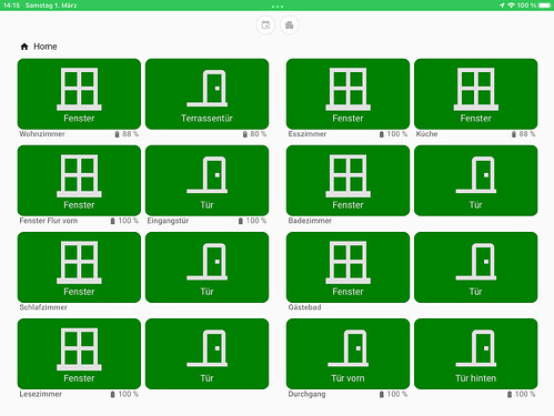

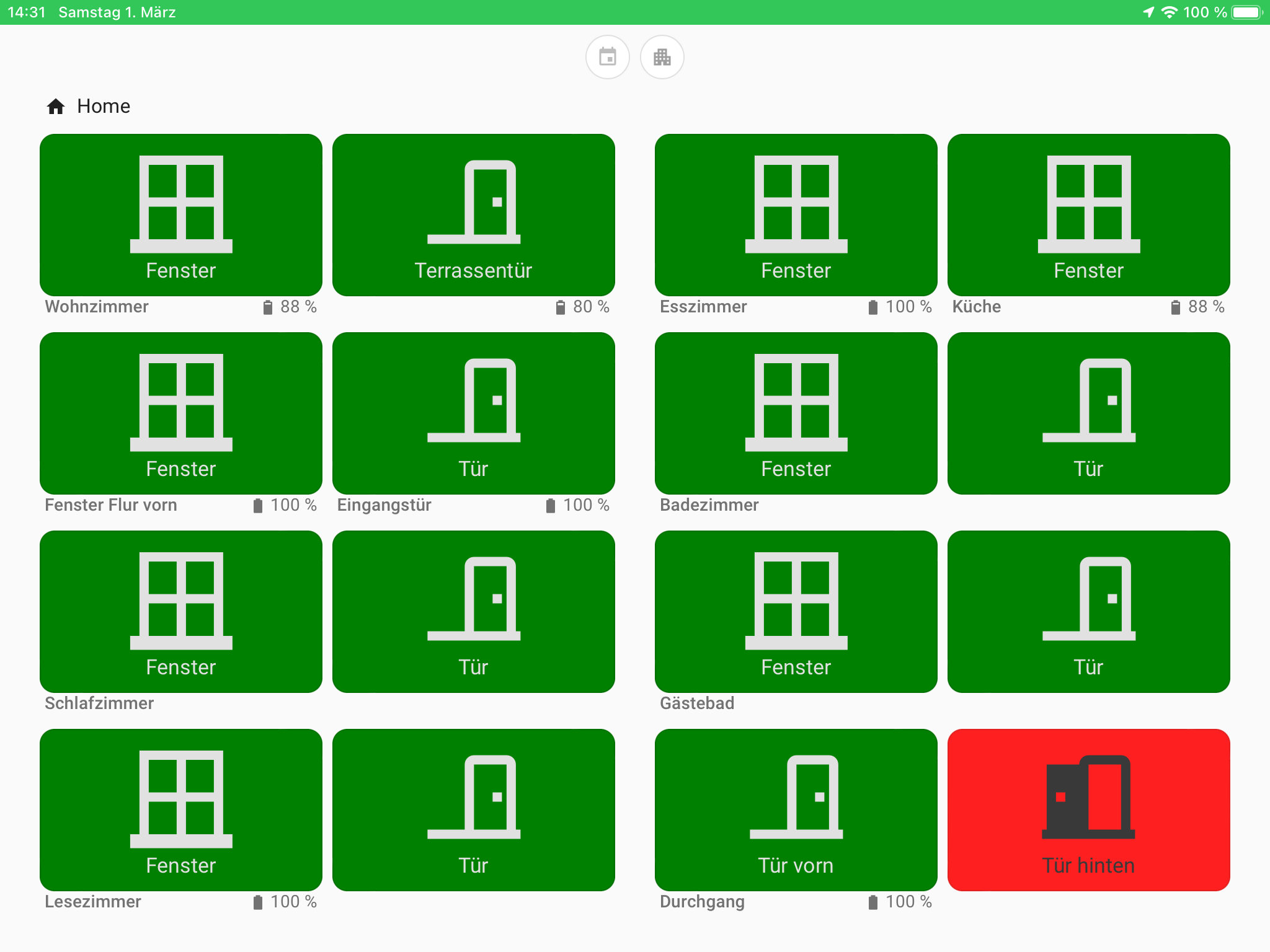

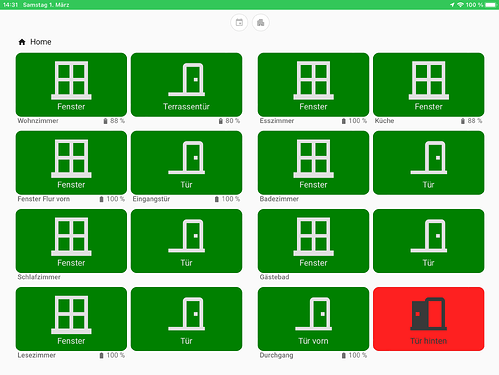

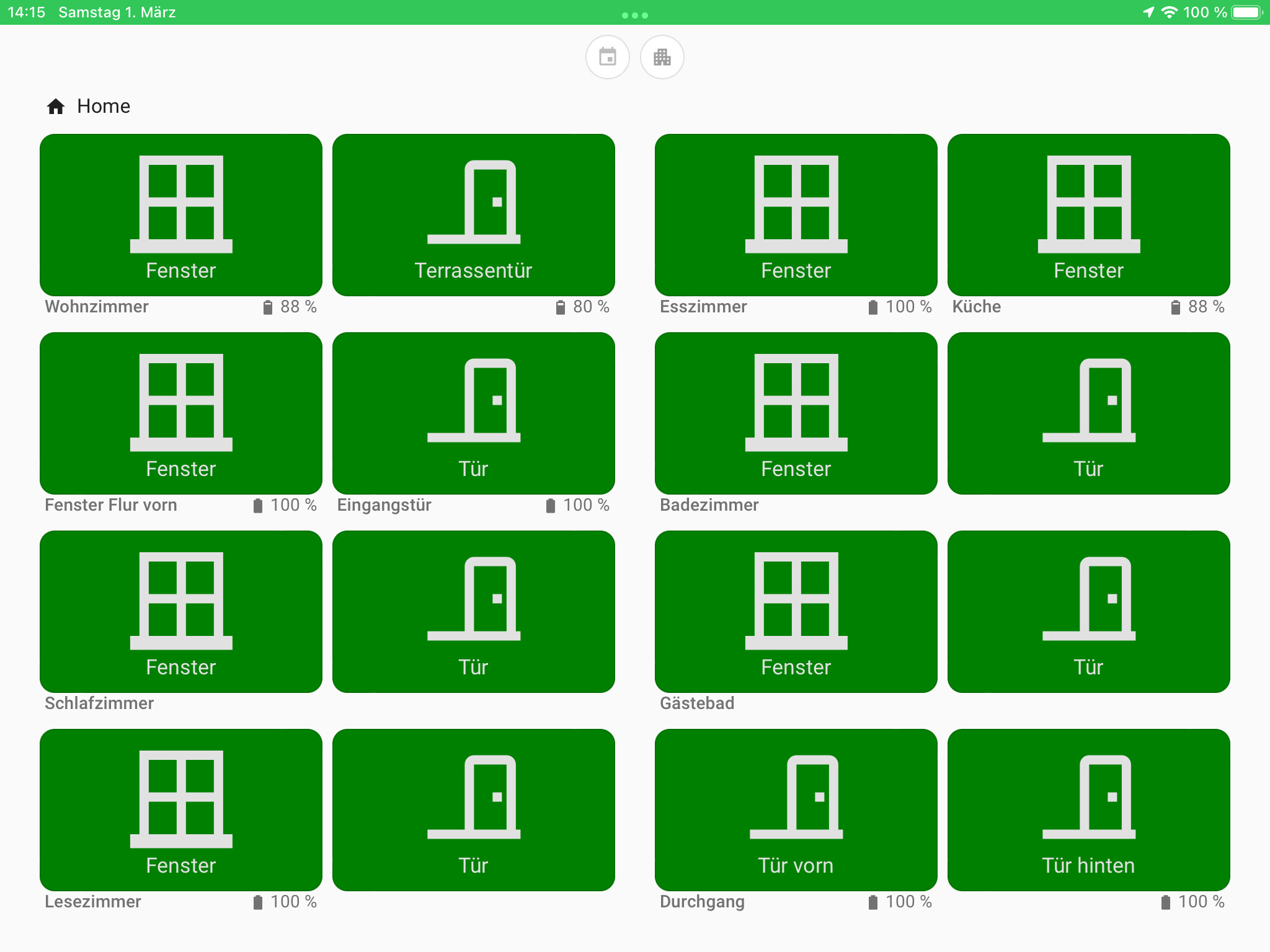

so ich habe jetzt eine version meines dashboards fertig, für das tablet welches aussschließlich geöffnete fenster und türen in meinem smarthome und apartment anzeigen soll.
ich habe mit absicht diese ansicht gewählt, da ich nicht wollte, das ich zwar weiß, das fenster / türen geöffnet sind, aber nicht welche. dies wollte ich direkt sehen.
wenn eine tür oder ein fenster geöffnet wird, blinkt der entsprechende button rot.
das tablet wird mal an der wand zur eingangstür hängen, so das beim gehen sehen kann, das alles geschlossen ist, bzw. mit absicht offen gelassen.
es ist noch nicht fertig, da ich von 20 tür- / fensterkontakten erst 11 verbaut habe.
auch soll es als vorbereitung für eine alarmanlage (hüllschutz) dienen.
