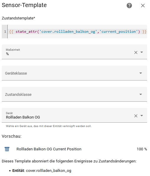

Hi, einen Helfer brauchst du nicht anzulegen, da in deinen Attributen die current_position angegeben wird. Somit kannst du wie @Nicknol schrieb, einfach in einer Automatisierung das Attribut current_position verwenden/ansprechen. Der Helfer bringt dir daher nicht wirklich etwas (und wenn du doch einen machen möchtest, müsstest einen Zahlenhelfer nutzen).
@faPU
die nötige Funktion ist: state_attr, also zum Beispiel:
{{ state_attr('cover.rollladen_balkon_og','current_position') }}
ich hab’s (damals) so einen Template-Helfer angelegt:
