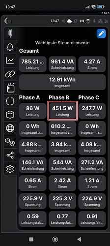

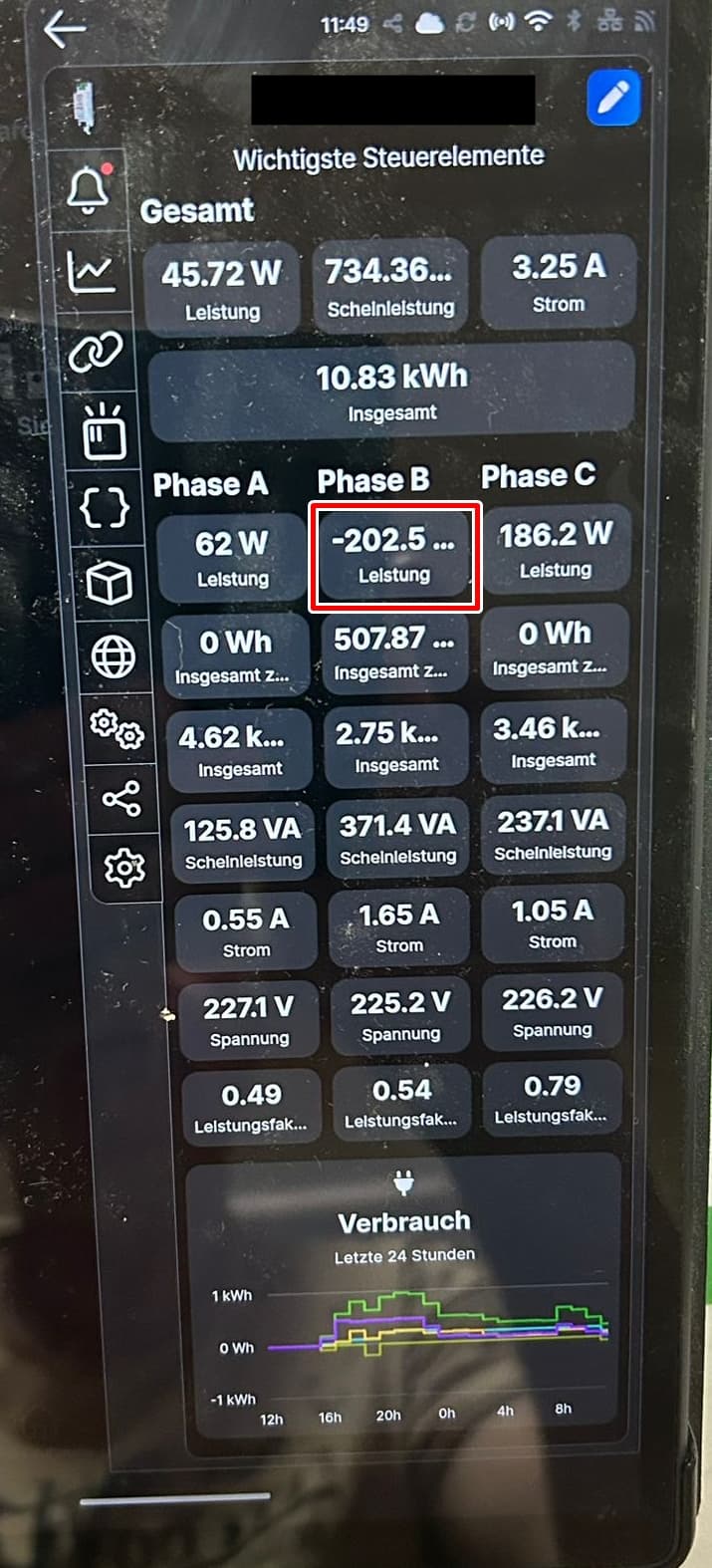

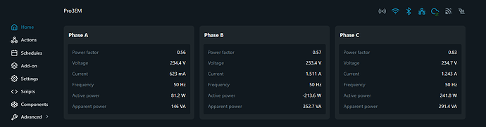

Fragen 1: bezieht sich auf das Bild ( Rot umrahmt ) warum wird dort ein negativer Wert angezeigt ?
Frage 2: lohnt sich die Premium Version der APP ? bzgl. der KI ?
Hi, hast du ein BKW oder Solar WR der einspeist? Dann wäre der minus Wert ganz normal. Wenn du das nicht hast, ist die Klemme falsch herum montiert. Der Shelly kann nur den Strom messen, aber nicht die Richtung. Daher sind diese kleinen Pfeile auf den Klemmen und die müssen halt in die richtige Richtung zeigen (heißt du müsstest Klemme Phase B umdrehen).
Es kann aber aus sein das die Wandler Zuordnung nicht stimmen

also die Klemmen sind richtig rum montiert…es geht um ein BKW
Die Einspeisung vom BKW ins Hausnetz läuft über Phase B.
Momentan zeigt er ein normalen Wert an.

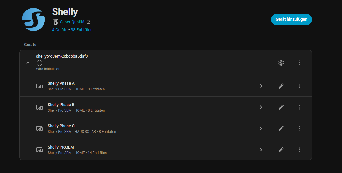

WIESO ?

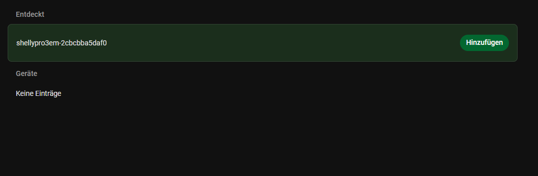

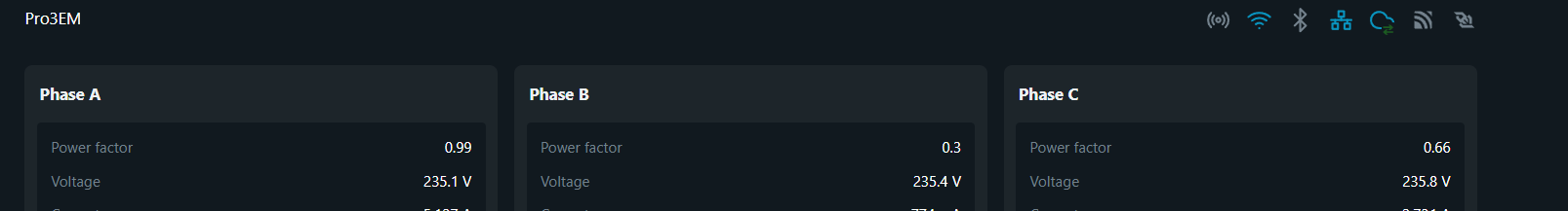

Über den Browser kann ich einwandfrei drauf zugreifen
Entweder / Oder
Nicht beides verwenden

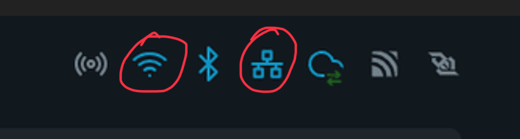

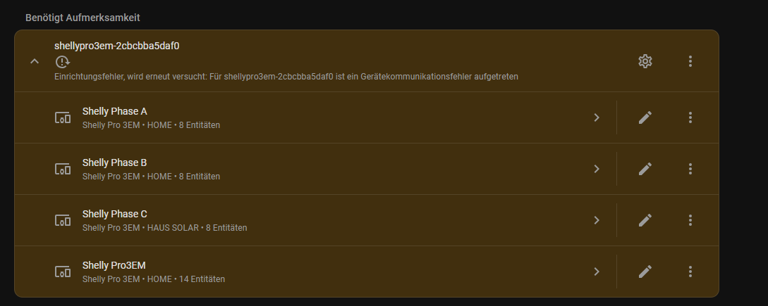

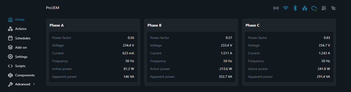

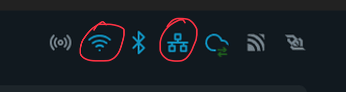

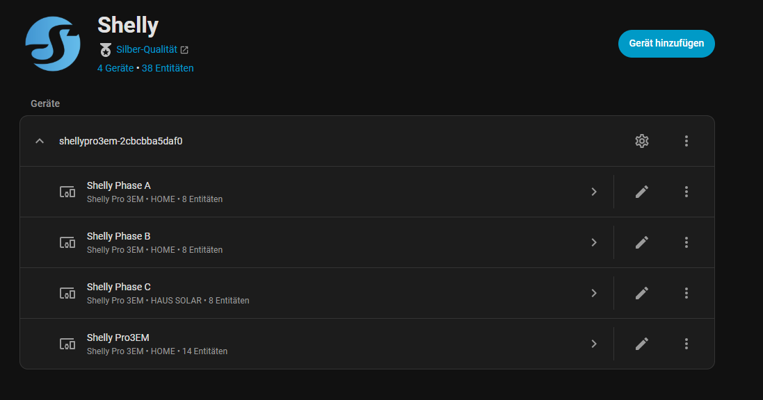

Im ersten Screenshot von Dir war nur WLAN aktiv
Welche FW hat der Shelly?

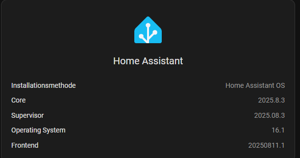

Welche HA Version?

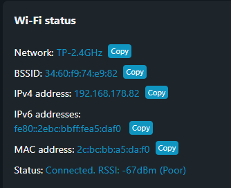

Dann klicke mal auf das Wlan Symbol oben rechts
Was für ein RSSI Wert wird dort angezeigt?
Und ist dieser direkt angemeldet am Router (welcher?) oder an einem Repeater (welcher?)

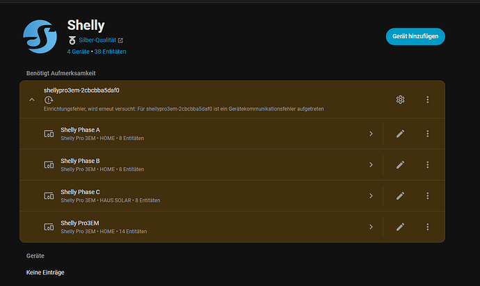

Tippe auf sehr schlechte Verbindung, da er ja mal in HA war
Moin, ich denke auch an eine schlechte Verbindung. Habe gerade mal bei mir geschaut und es sieht so aus:
Ethernet war bei mir auch aktiviert, scheint standardmäßig so zu sein. Trotzdem läuft dann aber WLAN stabil. Mein Router steht allerdings auch direkt neben dem Zählerschrank (40cm) und die WLAN Qualität ist trotzdem nur gut. Weit scheint der Shelly aus dem Schrank also nicht senden zu können.
der Shelly ist über W-LAN am Repeater angeschlossen, das Raspberry direkt via Kabel am Router
Dann haben wir wohl den Übeltäter. -67dBm sind schon ziemlich schlecht und er Shelly schickt ja sehr regelmäßig seine Werte, da kann es schon zu Problemen kommen. Kannst du den Empfang verbessern, Repeater anders positionieren? Wie bekommt der Repeater sein Signal über LAN oder einfach nur WLAN?

So der Shelly Pro 3EM hat Kabelanbindung bekommen und jetzt läuft es…
ERGO: entweder Kabel Anbindung oder ein sehr gutes ( starkes ) W-Lan
