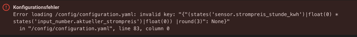

Ich gehe davon, du hast die Sensoren in der configuration.yaml angelegt? Da diese nun falsch angelegt wurden, kommt es zum Fehler beim Start.
korrekte Schreibweise (wie Dreckfresse geschrieben hatte)
value_template: {{ (states('sensor.strompreis_jahr_kwh')|float(0) * states('input_number.aktueller_strompreis')|float(0)) |round(3) }}
falsche Schreibweise
value_template: "{{ (states('sensor.strompreis_woche_kwh')|float) * (states('input_number.aktueller_strompreis')|float(0)) |round(3) }}"
Wurde die yaml (configuration.yaml) geprüft vor dem Neustart? Da hätte er gleich gemeckert. Ich denke du hast das nicht geprüft und dann neugestartet und dabei tritt nun der Fehler auf, weil die configuration.yaml nicht korrekt ist.
Kommst du an die yaml heran? Wenn ja, nimm den Teil mit den neuen Sensoren wieder heraus, dann sollte HA wieder korrekt starten.

Also noch mal ja ich hab die yaml geprüft und wurde durchgewunken.
Dann hab ich HA neu gestartet und er ist durchgestartet nur es hatte nicht funktioniert mit den Nachkommastellen.
Dann hab ich gesagt System Neustarten, danach bleibich in dem Fenster das ich als Screenshot oben beigefügt habe hängen.

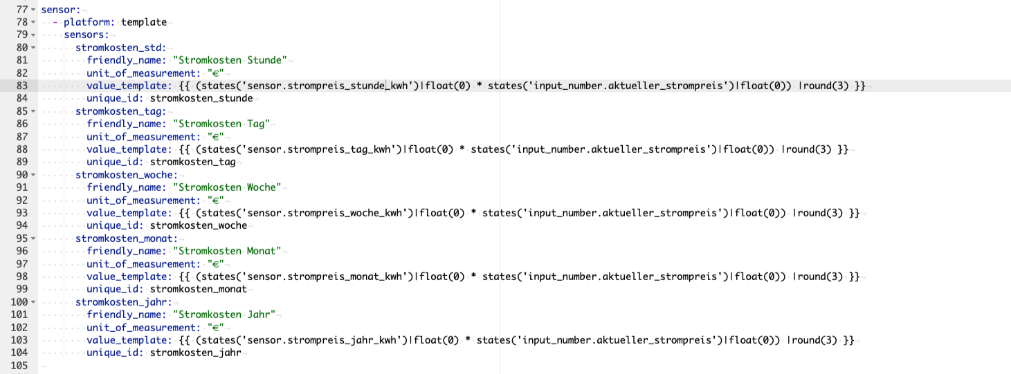

So sieht das jetzt bei mir aus
Browsercache gelöscht, anderen Browser probiert, ändert nichts.
Hab ich immer noch nen Fehler drin?
Super, dass es wieder läuft. Ein Fehler sehe ich gleich, vor sensor in der ersten Zeile muss das ’ weg.
Und nimm mal bei den values die Schreibweise die Dreckfresse gepostet hatte.
Das template kannst du vorab in den Entwicklerwerkzeugen im template Abschnitt testen.

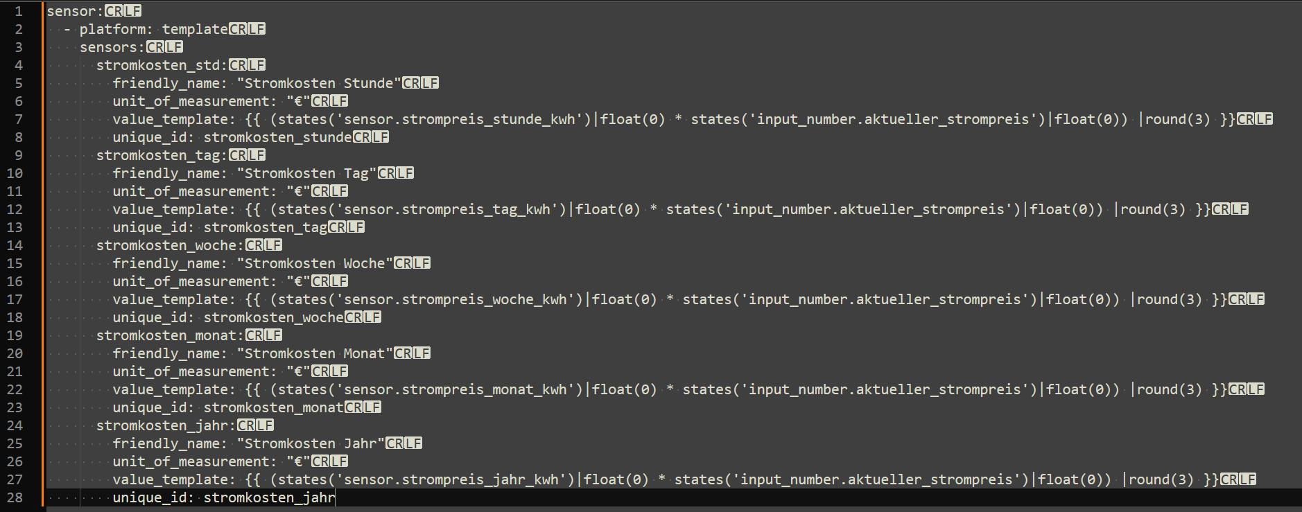

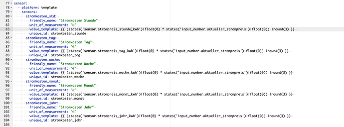

So ich hab das jetzt Buchstabe für Buchstabe kontrolliert …

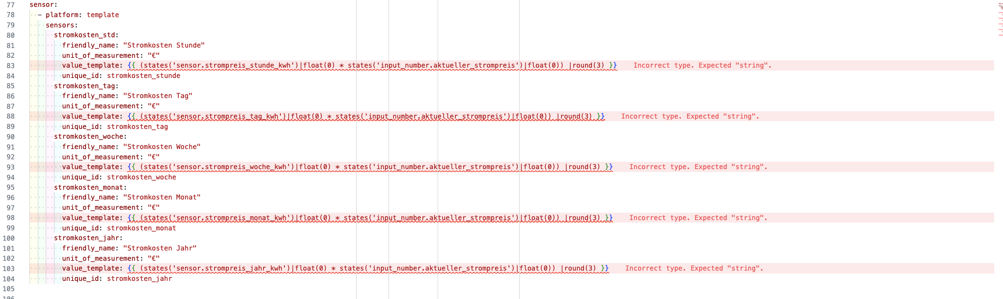

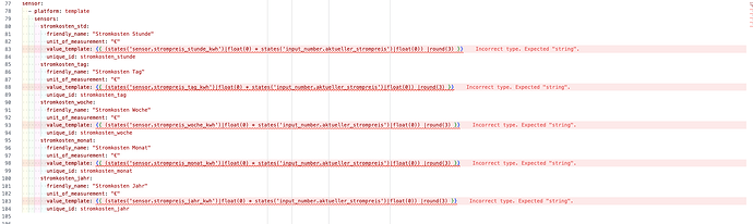

beim yaml test kommt

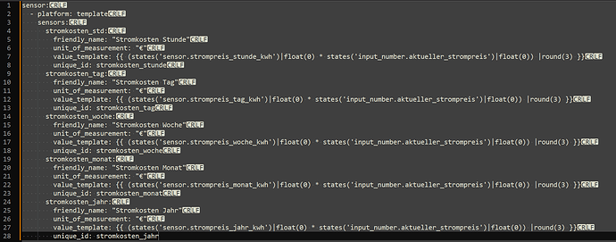

Ich glaube du brauchst einen anderen Editor
Fehler ist ja eigentlich eindeutig
Kontrolliere bitte auf Tabs usw
Den Fehler den er anzeigt den gibt es nicht. Ich hab extra mal einen Screenshot gemacht damit du siehst zwischen den geschweiften Klammern ist kein "
Ich benutze den File Editor, was sollte ich benutzen?
Nimm den Studio Code Server

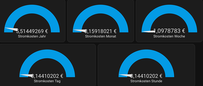

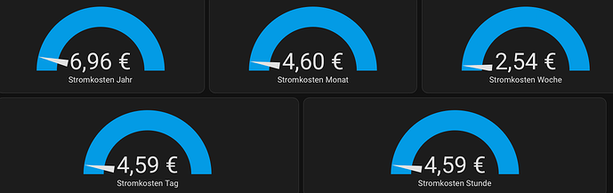

Warum hat Tag und Stunde den gleichen wert?
Gibts eine Möglichkeit die momentan Stromkosten anzuzeigen? Also live?
Die Anzeige bezieht sich immer auf laufend? Also laufender Tag/Woche/ect?
Wenn laufend dann wäre Stromkosten Tag auch nicht richtig wwil die sind höher als die Woche.
Ich hoffe das sind dann alle Fragen
Noch mal danke für eure Zeit und Geduld
Der Preis bezieht sich auf die Energy => also Zeit abhängig
Da es ja meist in kWh abgerechnet wird, ist auch der Zeitraum meist 1h
Also müsstest du ja im Verbrauchszähler Zeitraum 1h ausgewählt haben.
Wenn du jetzt das erste Mal am Tag die Waschmaschine an machst, ist deine € Berechnung im Zeitraum von 0-59min natürlich gleich, danach natürlich nicht mehr. und wenn sie länger als 1h aus ist sollte dein € Zähler 0€ anzeigen
Edit: Weiß nicht wie ich auf Waschmaschine gekommen bin, daher das hier gelöscht

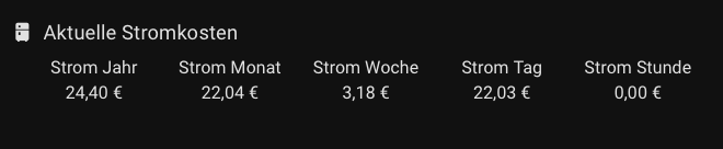

Leider funktioniert das ganze nicht wie es soll. Es läuft jetzt seit 1 Woche.
Ich habe das in meiner conf.yaml
sensor:
- platform: template
sensors:
stromkosten_std:
friendly_name: "Strom Stunde"
unit_of_measurement: "€"
value_template: >-
{{ (states('sensor.strompreis_stunde_kwh')|float(0) * states('input_number.aktueller_strompreis')|float(0)) |round(3) }}
unique_id: stromkosten_stunde
stromkosten_tag:
friendly_name: "Strom Tag"
value_template: >-
{{ (states('sensor.strompreis_tag_kwh')|float(0) * states('input_number.aktueller_strompreis')|float(0)) |round(3) }}
unique_id: stromkosten_tag
stromkosten_woche:
friendly_name: "Strom Woche"
value_template: >-
{{ (states('sensor.strompreis_woche_kwh')|float(0) * states('input_number.aktueller_strompreis')|float(0)) |round(3) }}
unique_id: stromkosten_woche
stromkosten_monat:
friendly_name: "Strom Monat"
value_template: >-
{{ (states('sensor.strompreis_monat_kwh')|float(0) * states('input_number.aktueller_strompreis')|float(0)) |round(3) }}
unique_id: stromkosten_monat
stromkosten_jahr:
friendly_name: "Strom Jahr"
value_template: >-
unique_id: stromkosten_jahr

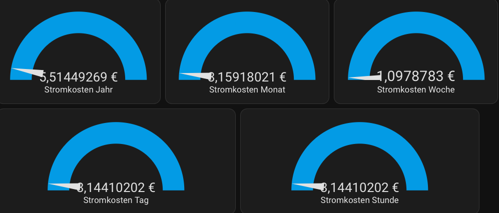

Die werte können aber so nicht stimmen denke ich. Der Stromzähler Std. macht gar nichts. Und der Stromzähler Tag zeigt mehr als der Strom Zähler Woche. Wo liegt der Fehler? (Wahrscheinlich vor dem Monitor)
Na dann zeig mal bitte alle 4 Entitäten von deinem Verbrauchszähler, also die * Kosten
Da ist doch bestimmt der Fehler
Und das Ganze kann doch auch in den Entwicklerwerkzeugen Template getestet werden
Edit: habe extra 4 geschrieben den Stundenzähler finde ich
