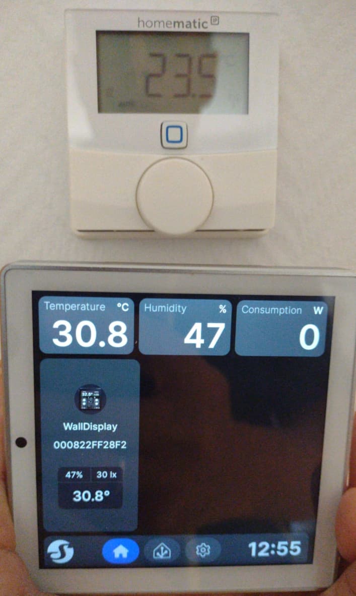

ich habe ein Shelly Walldisplay geschenkt bekommen :-).
Das Display konfiguriere ich gerade für mein Smarthome mit HA. Das funktioniert ganz gut. Allerdings wird das Display sehr warm. Der integrierte Sensor zeigt durch die Eigenerwärmung 30.8°C an, das HMIP Thermostat 23,5°C! Wir heizen u.a. mit einem Holzofen :wink:
Ist das normal, oder soll ich das Display zurück senden?
Der integrierte Temperatursensor ist aus meiner Sicht unbrauchbar.
Vielen Dank für Feedback.

Ja interne Sensoren sind fast immer ein Problem, wenn dazu viel weitere Technik verbaut wird (WLAN ist leider auch zumeist dabei ein problem) - es hat sich etwas gebessert und kann justiert werden aber es ist meiner Meinung kein Ersatz für entweder externer Fühler von Shelly etc. wenn damit Heizung gesteuert werden soll. Mehr hat mein Vorredner ja schon gesagt - danke dafür und lg und guten Rutsch, Jörg
Shelly kennt das Problem und hat mit einem Bundle gegengesteuert. Das Walldisplay wird aktuell mit einem BLE-Temperatursensor zusammen verkauft.
Zumindest war das bei meinem so. Damit passen die gemessenen Temperaturen dann.
Ein interner Sensor in einem Display wird tatsächlich nie so richtig gut funktionieren…
Vielen Dank.
Dann verwende ich einen externen Sensor.
LG und einen guten Rutsch.
Michael

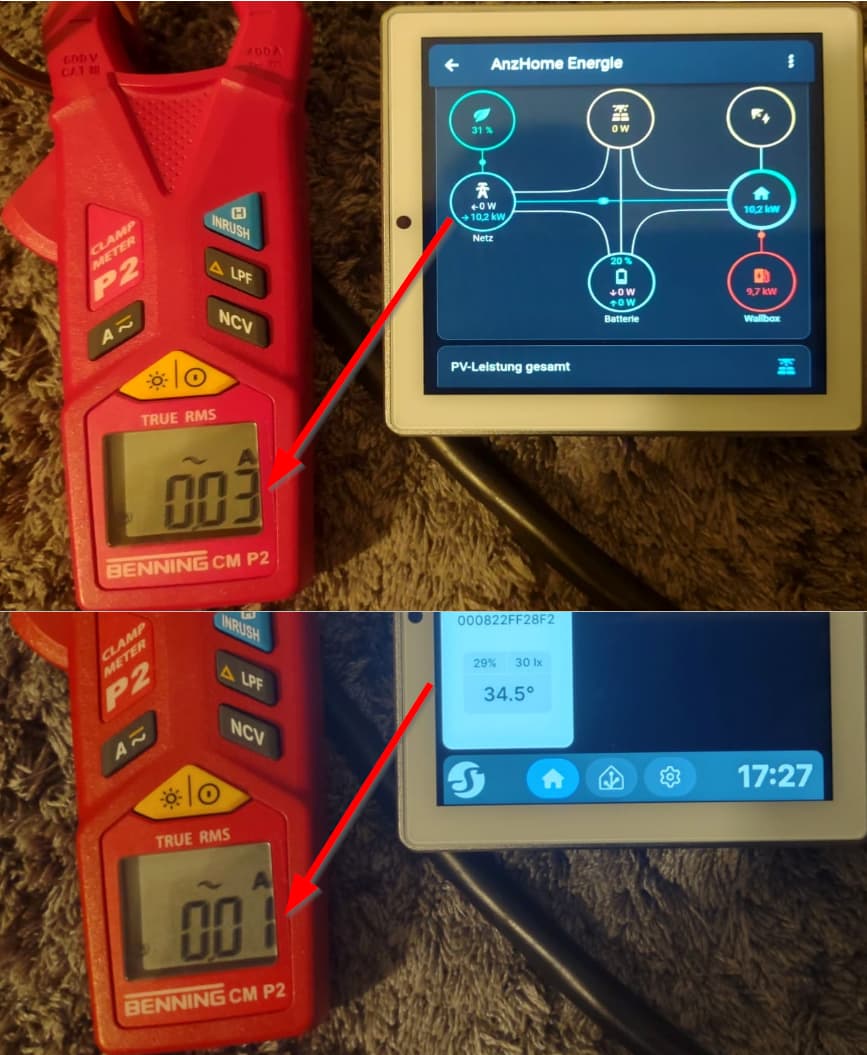

eventuell für Euch interessant:
Das Walldisplay wird deutlich wärmer, wenn HA-Seiten aktiv angezeigt werden!
VG Michael
