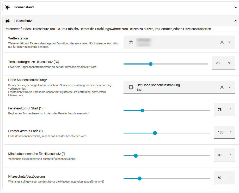

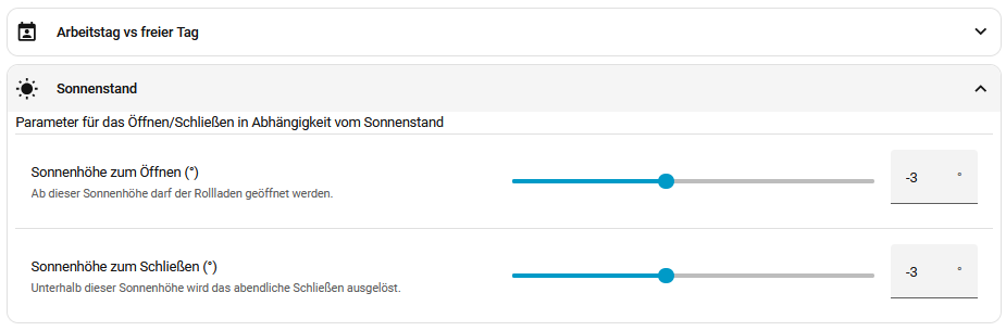

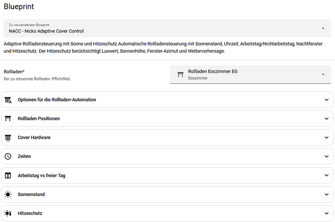

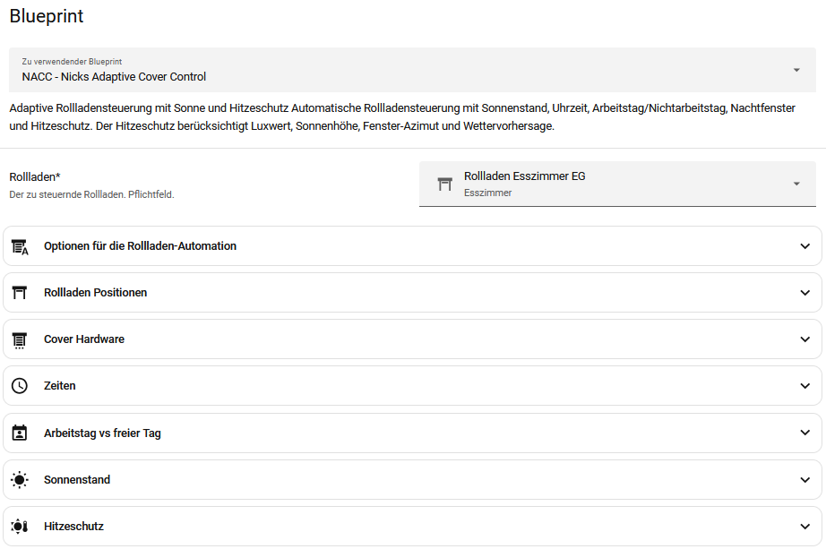

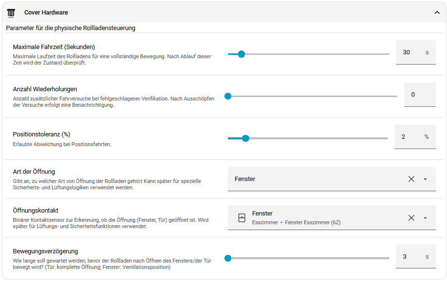

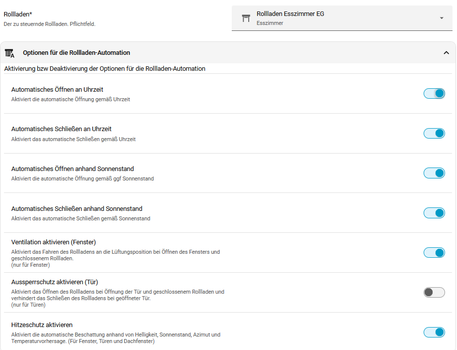

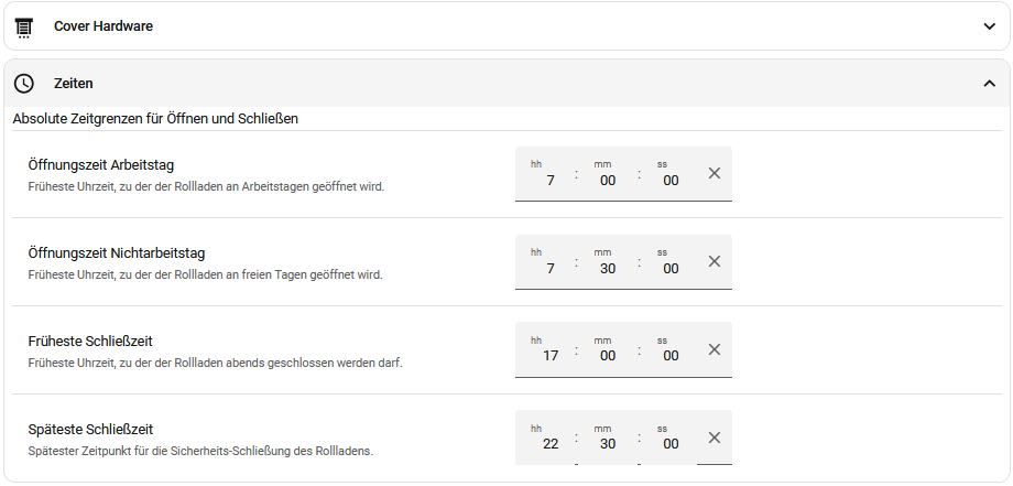

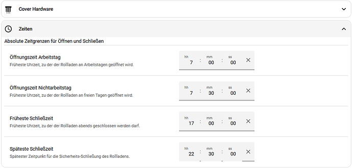

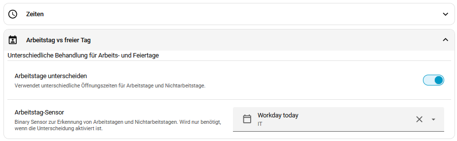

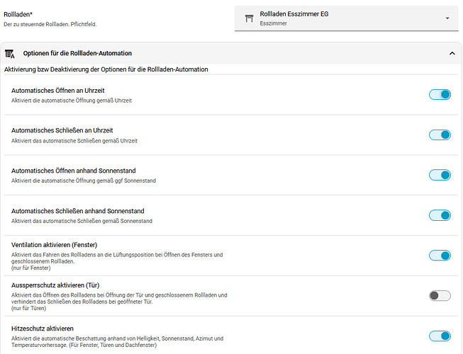

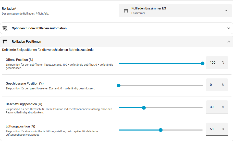

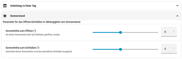

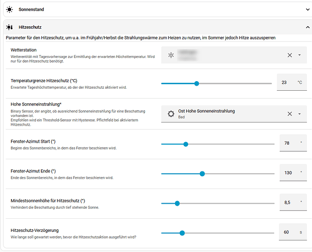

vielen Dank für die Diskussion hier. :slight_smile:
Und ein Bild sagt mehr als 1000 Worte …

Kurze Frage: Kommt die Temperatur nur von der Wettervorhersage oder von der eigenen Wetterstation.
Ich traue der Glaskugel nicht besonders, da die Wetterlage sich im nördlichen Berlin durch Aufheizung der Luft durch den Betonklotz Berlin sich anders verhält als vorhergesagt.
