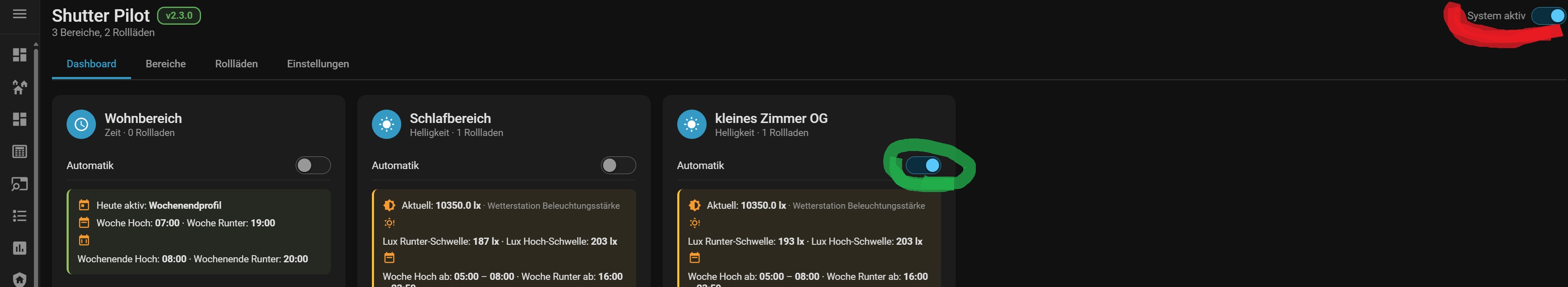

Also. Gestern Abend ist mein Test-Raum nicht zugefahren.
= Bedienerfehler :innocent:
Der rot markierte Schalter war nicht aktiviert. Den habe ich schlicht übersehen.
Ich weiß auch nicht ob der unbedingt nötig ist. Man kann ja die Räume ein und aus schalten = grün markiert.

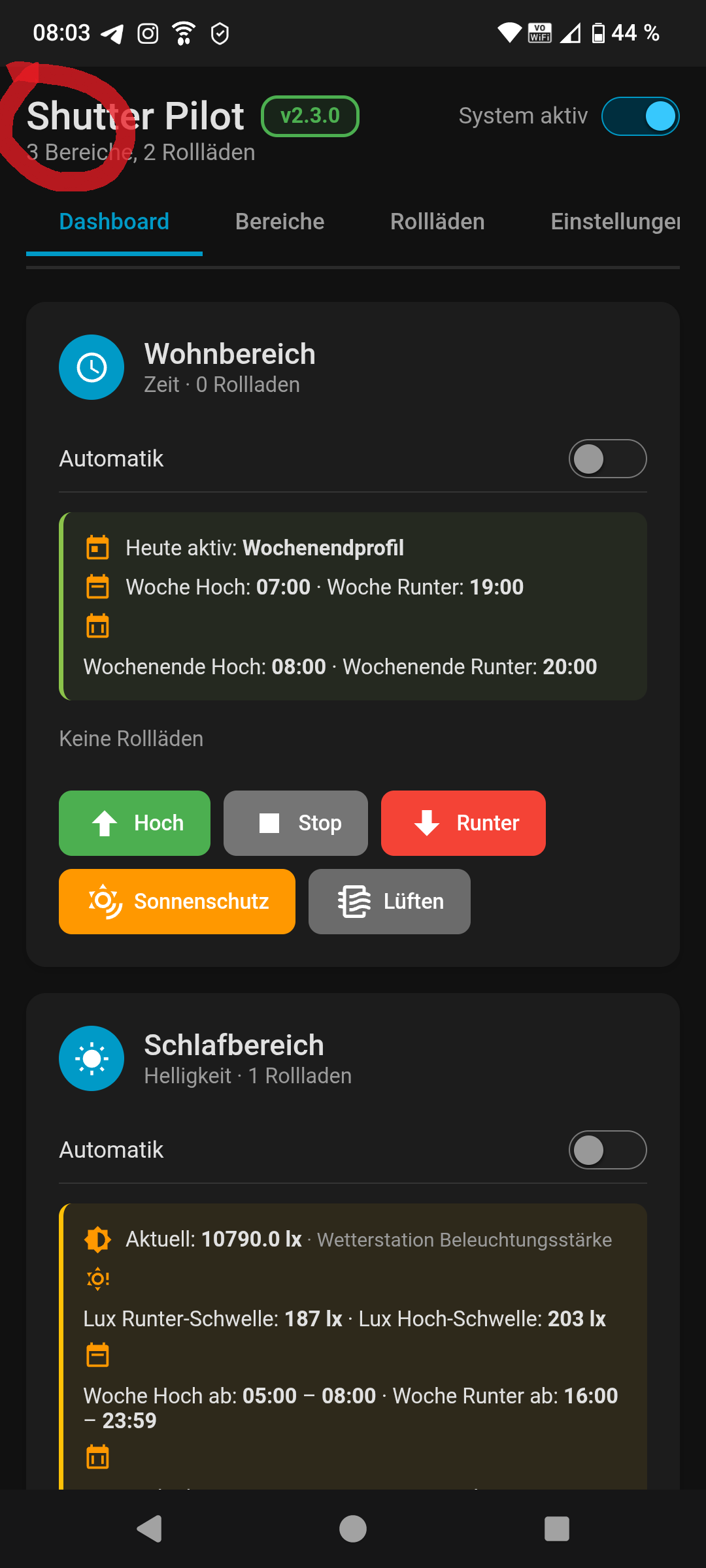

Dann habe ich abends im Bett noch ein Darstellungsfehler bemerkt.
Am Handy (Android 14 / Nokia XR21)

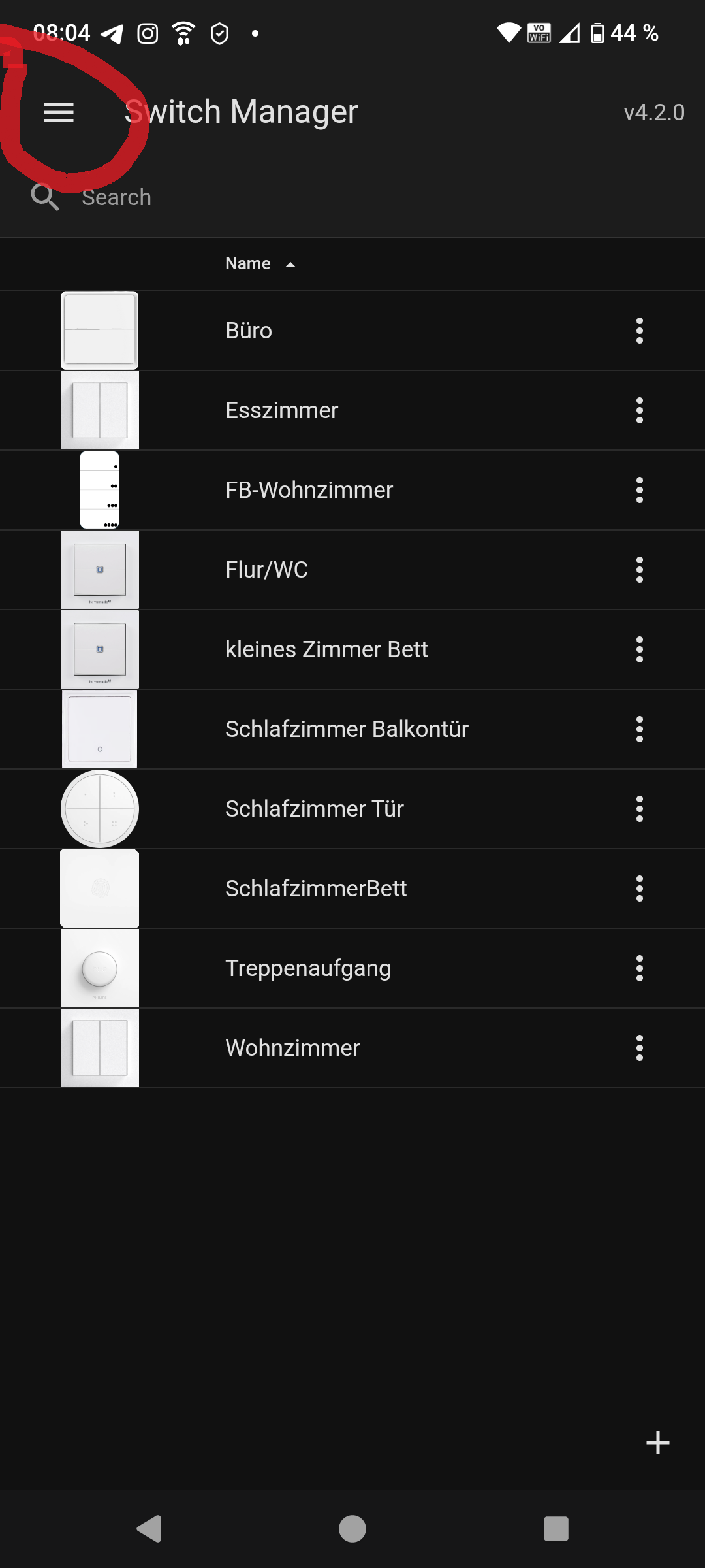

Wenn man da in das „Programm“ geht, gibt es keinen Weg zurück.
(Genau da ist mir auch der Schalter zum aktivieren des Programms aufgefallen :upside_down_face: da ist er nicht so rechts oben in die Ecke gequetscht.
Zum Vergleich. Im Switch-Manager hat man die Striche oben um zu Navigieren.

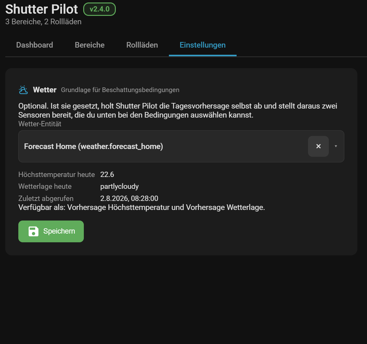

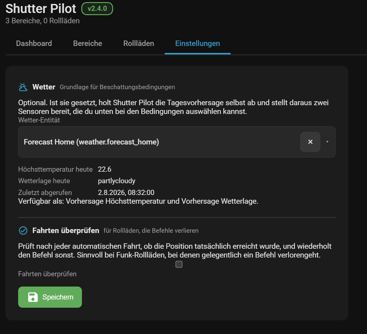

Foto vom Test-System
Foto vom Haupt-System
Warum gibt es im Haupt-System den Punkt mit dem „Überprüfen der Fahrten“ nicht ??

@bjoerg Ich würd sagen es liegt am Browser Chache ??? einmal Browser Hart Reset mein Test und mien Prod sind beide 2026.7.4 nach Hard Reset ging es bei mir.

:mobile_phone: Menü-Knopf auf dem Handy
Auf schmalen Bildschirmen blendet Home Assistant die Seitenleiste aus. Aus dem Panel führte dann nur noch der Zurück-Knopf des Browsers heraus – in der App nicht immer vorhanden.
Links neben dem Titel steht jetzt das gewohnte Menü-Symbol, das die Seitenleiste aufklappt. Am Desktop erscheint es nicht, dort ist die Seitenleiste ohnehin sichtbar.
