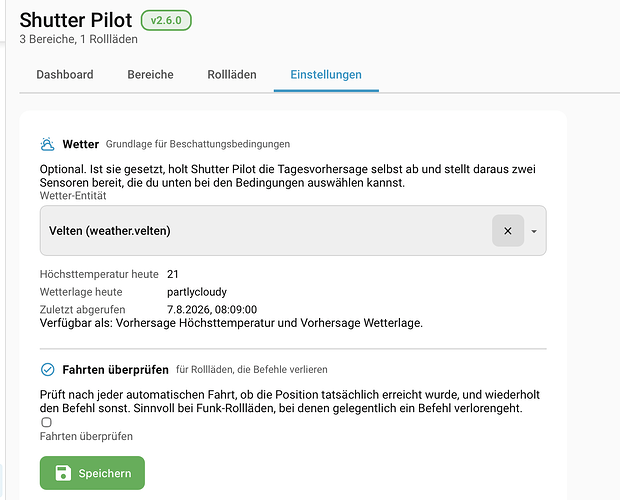

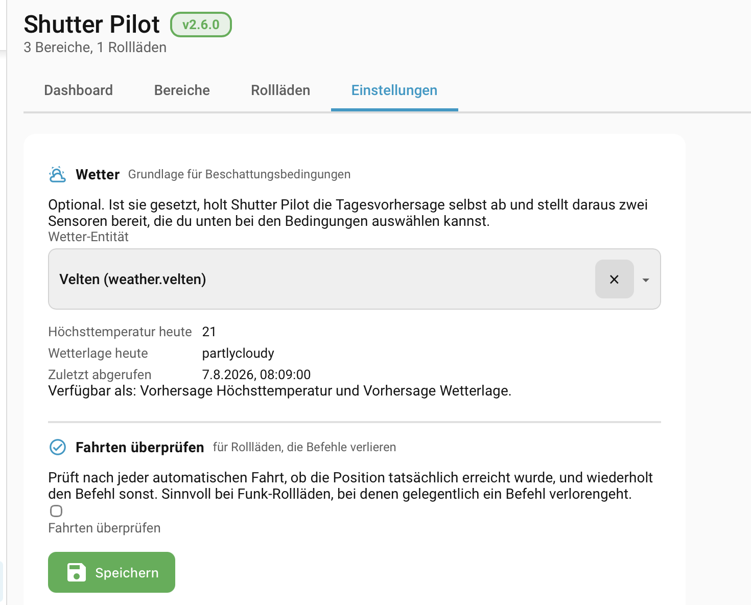

Ich habe eine Frage zum Frostschutz. Das passt nicht zur Jahreszeit, aber ich bin ja noch am testen.
Ich habe meine Wettervorhersage (dwd) unter Einstellungen eingetragen. Im Bereich sollte dann unter Frostschutz ein “forecast” Wert erscheinen. Die Entität finde ich nicht.
Was mache ich falsch?

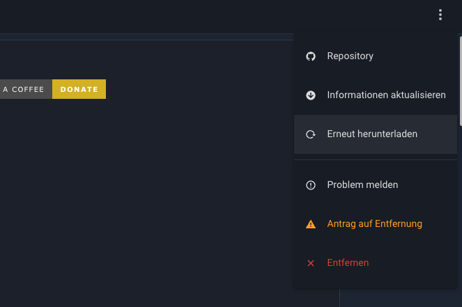

Könnte mir bitte jemand kurz erklären wie ich an das aktuellste Update von Shutter Pilot komme. Aktuell nutze ich die Version 2.5.1 und bin sehr zufrieden. Leider aber auch absoluter Beginner im Home Assistant Kosmos. Über eure Unterstützung würde ich mich freuen. Vielen Dank
Willkommen in der Community. :waving_hand:
Ich nehme an du hast die Integration über hacs installiert?
Dann kannst du einfach wieder zu hacs gehen, nach der Integration suchen, dann oben rechts das drei Punkte Menü anklicken und dort den Menüpunkt „erneut herunterladen“ auswählen. Hier kannst du dann die aktuelle Version auswählen. Normalerweise solltest du aber auch automatisch nach einer gewissen Zeit (meist ein paar Stunden) eine Update Benachrichtigung in Home Assistant erhalten.

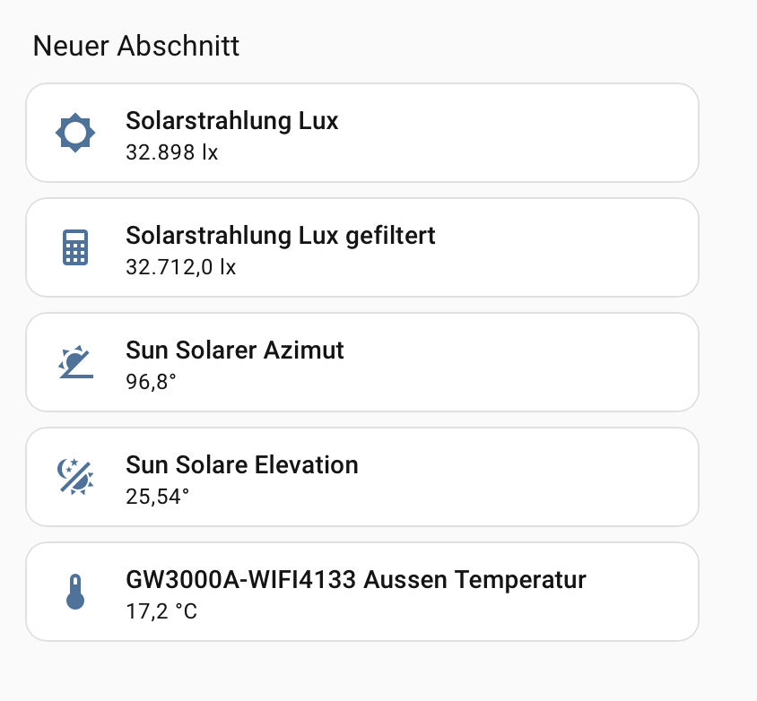

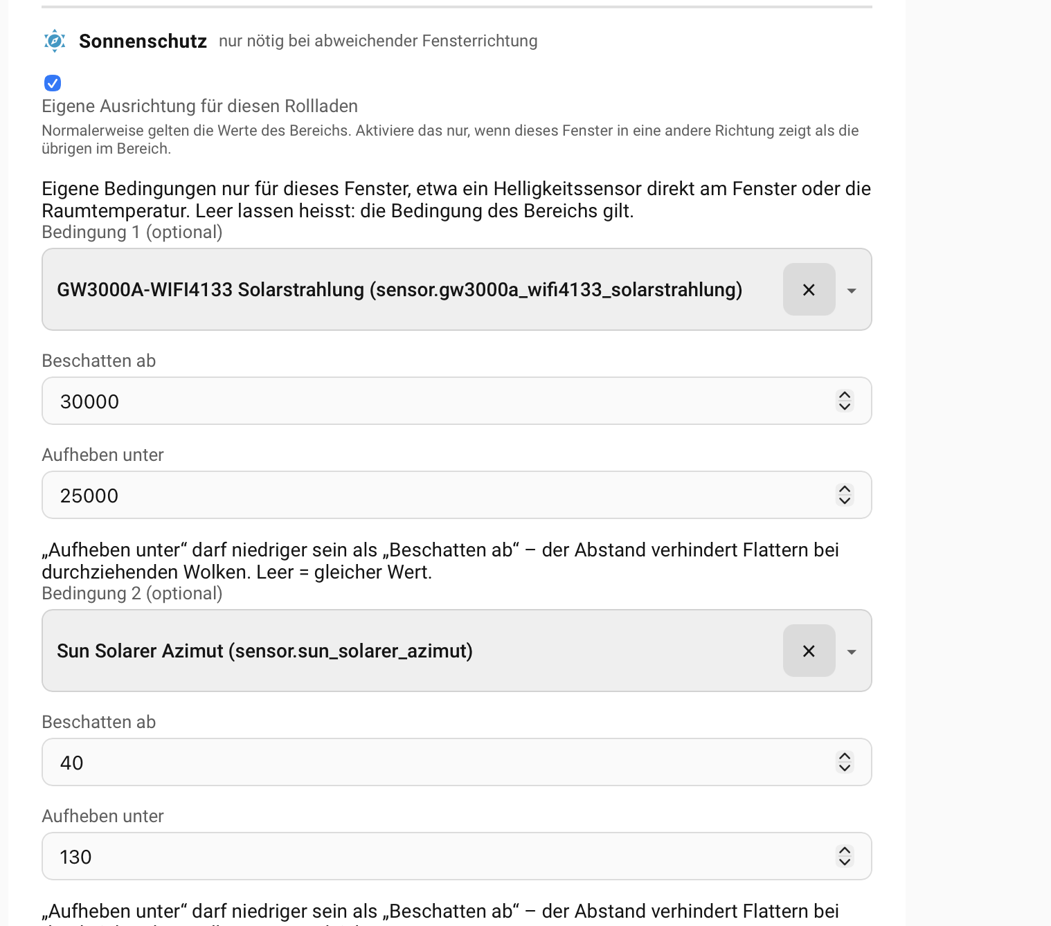

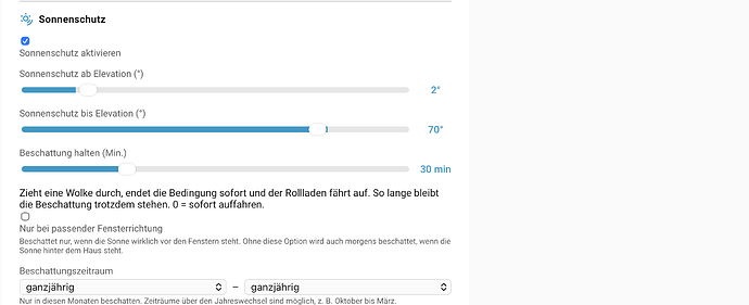

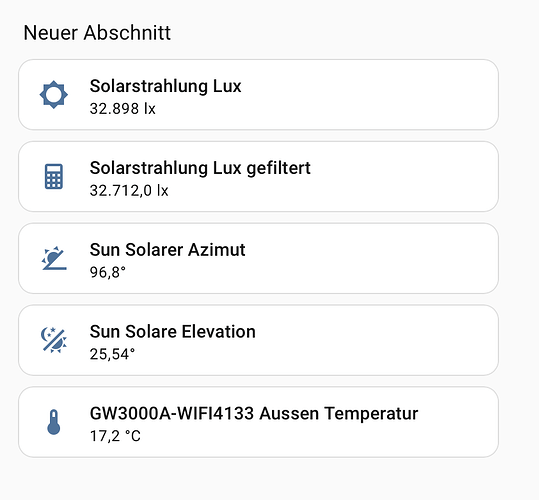

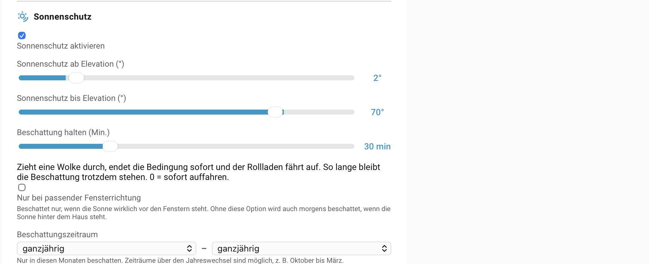

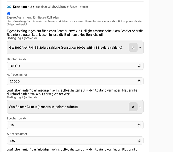

Ich habe ein Problem mit dem Sonnenschutz:
Im Bereich habe ich Sonnenschutz eingestellt und eine Haltedauer von 30 Min. eingegeben.
Unter Rollladen habe ich die Bedingungen spezifiziert. Obwohl alle Bedingen nun für die Beschattung aktiv sein sollten, sind die entsprechenden Rollos nicht in den Beschattungsmodus gegangen.
Hier die Screenshots:

  3. „Beschattung halten" hielt auch das berechtigte Ende auf. Gedacht ist die Haltezeit für durchziehende Wolken. Sie lief aber auch, wenn die Sonne längst aus dem Fenster gewandert war – bis zu zwei Stunden dunkel.
  4. „Aufheben unter" über „Beschatten ab" wurde stillschweigend verworfen. @MartyBr, dein Azimut 40/130: die beiden Werte sind ein Einschaltpunkt mit einem Aufhebepunkt darunter, keine Spanne von–bis. Übrig blieb „Azimut ≥ 40" – von morgens bis abends erfüllt. Das Formular warnt jetzt direkt an der Stelle. Für eine Spanne von Himmelsrichtungen ist „Nur bei passender Fensterrichtung" die richtige Einstellung.
  5. „Eigene Ausrichtung für diesen Rollladen" verschob die Höhengrenzen von allein, und die Felder dazu standen im Formular hinter den Bedingungen – man hakte an und bekam sie nie zu Gesicht.
@MartyBr: Punkt 4 erklärt deine Einstellung, aber noch nicht, warum gar nichts passierte. Magst du nach dem Update einmal den Export erzeugen und hier reinstellen? Am wahrscheinlichsten ist, dass der Runter-Bereich des Rollladens ein anderer ist als der, in dem du den Sonnenschutz eingeschaltet hast – der entscheidet nämlich über die Beschattung. Im Bericht steht das in einer Zeile

| `drive_after_close` | ja |
| `elevation_max` | 70 |
| `elevation_min` | 2 |
| `lock_protection` | ja |
| `min_position_when_open` | 100 |
| `position_closed` | 0 |
| `position_open` | 100 |
| `position_sun_protect` | 25 |
| `position_when_window_open` | 100 |
| `position_when_window_tilted` | 50 |
| `shutter_auto_entity_id` | switch.shutter_pilot_rollladen_rollo_hwr |
| `sun_cond_a_entity` | sensor.temperatur_hwr |
| `sun_cond_a_off_below` | 21 |
| `sun_cond_a_on_above` | 22 |
| `sun_cond_b_entity` | sensor.sun_solarer_azimut |
| `sun_cond_b_off_below` | 320 |
| `sun_cond_b_on_above` | 205 |
| `sun_cond_c_entity` | sensor.solarstrahlung_lux |
| `sun_cond_c_off_below` | 15000 |
| `sun_cond_c_on_above` | 32000 |
| `sun_geometry_override` | ja |
| `tilt_closed` | 0 |
| `tilt_enabled` | nein |
| `tilt_open` | 100 |
| `tilt_sun_protect` | 30 |
| `window_close_debounce` | 5 |
| `window_entity_id` | binary_sensor.hwr_fenster |
| `window_open_state` | on |
| `window_tilted_state` | none |
Beschattungs-Prüfung mit den Werten von jetzt:
- Elevation 45.3° in [2.0° – 70.0°]: ✅
- Fensterrichtung: nicht geprüft (Option aus)
- Beschattungszeitraum: ✅
- Zusätzliche Bedingungen: ❌
**Ergebnis: nicht beschatten** · gemerkter Zustand: nicht beschattet
| Bed. | Sensor | Wert jetzt | Schwellen | erfüllt |
| a | `sensor.temperatur_hwr` | **unknown** | ab 22 / auf unter 21 | ✅ |
| b | `sensor.sun_solarer_azimut` | 132.39 | ab 205 / auf unter 320 | ❌ |
| c | `sensor.solarstrahlung_lux` | 70914 | ab 32000 / auf unter 15000 | ✅ |
### Rollladen `cover.hmip_broll_2_0036a2698fe303` – „Rollo Küche"
Position jetzt: 100 % · zuletzt gespeichert: 100.0 (Quelle: automation) · Automatik: **aus**
Bereich hoch: `living` · Bereich runter: `living` (der Runter-Bereich entscheidet über die Beschattung)
| Einstellung | Wert |
| `area_down_id` | living |
| `area_up_id` | living |
| `blind_drive` | nein |
| `shutter_auto_entity_id` | switch.shutter_pilot_rollladen_kuche |
| `sun_cond_a_entity` | sensor.solarstrahlung_lux |
| `sun_cond_a_off_below` | 35000 |
| `sun_cond_a_on_above` | 44000 |
| `sun_cond_b_off_below` | 220 |
| `sun_cond_b_on_above` | 130 |
| `sun_cond_c_entity` | sensor.temperatur_kueche |
| `sun_cond_c_off_below` | 22.5 |
| `sun_cond_c_on_above` | 23 |
| `sun_cond_d_off_below` | 70 |
| `sun_cond_d_on_above` | 2 |
| `tilt_closed` | 0 |
| `tilt_open` | 100 |
| `window_entity_id` | binary_sensor.kueche_fenster |
- Zusätzliche Bedingungen: ✅
**Ergebnis: beschatten** · gemerkter Zustand: nicht beschattet
> ⚠️ Entscheidung und gemerkter Zustand gehen auseinander. Das ist normal, solange eine Haltezeit läuft oder die Minute noch nicht vorbei ist – bleibt es so, gehört es in den Fehlerbericht.
| a | `sensor.solarstrahlung_lux` | 70914 | ab 44000 / auf unter 35000 | ✅ |
| b | `sensor.sun_solarer_azimut` | 132.39 | ab 130 / auf unter 220 | ✅ |
| c | `sensor.temperatur_kueche` | **unknown** | ab 23 / auf unter 22.5 | ✅ |
### Rollladen `cover.hmip_broll_2_0036a2698fd000` – „Rollo Wohnzimmer Ost1"
Position jetzt: 100 % · zuletzt gespeichert: 100.0 (Quelle: manual) · Automatik: **aus**
| `position_closed_frost` | 20 |
| `shutter_auto_entity_id` | switch.shutter_pilot_rollladen_wohnzimmer_ost1 |
| `sun_cond_a_entity` | sensor.gw3000a_wifi4133_solarstrahlung |
| `sun_cond_a_off_below` | 25000 |
| `sun_cond_a_on_above` | 30000 |
| `sun_cond_b_off_below` | 130 |
| `sun_cond_b_on_above` | 40 |
| `sun_cond_c_entity` | sensor.temperatur_wohnzimmer |
| `tilt_closed` | 0 |
| `tilt_open` | 100 |
| `window_entity_id` | binary_sensor.wohnzimmer_ost1_fenster |
| a | `sensor.gw3000a_wifi4133_solarstrahlung` | 559.7 | ab 30000 / auf unter 25000 | ❌ |
| b | `sensor.sun_solarer_azimut` | 132.39 | ab 40 / auf unter 130 | ✅ |
| c | `sensor.temperatur_wohnzimmer` | 23.8 | ab 23 / auf unter 22.5 | ✅ |
### Rollladen `cover.wohnzimmer_ost2_rollladen` – „Rollo Wohnzimmer Ost2"
| `shutter_auto_entity_id` | switch.shutter_pilot_rollladen_rollo_wohnzimmer_ost2 |
| `tilt_closed` | 0 |
| `tilt_open` | 100 |
| `window_entity_id` | binary_sensor.wohnzimmer_ost2_fenster |
### Rollladen `cover.wohnzimmer_sued_fenster_rollladen` – „Rollo Wohnzimmer Süd"
| `shutter_auto_entity_id` | switch.shutter_pilot_rollladen_rollo_wohnzimmer_sud |
| `sun_cond_a_on_above` | 42000 |
| `tilt_closed` | 0 |
| `tilt_open` | 100 |
| `window_entity_id` | binary_sensor.wohnzimmer_sued_fenster |
| a | `sensor.gw3000a_wifi4133_solarstrahlung` | 559.7 | ab 42000 / auf unter 35000 | ❌ |
### Rollladen `cover.hmip_broll_2_0036a2698fbe01` – „Rollo Badezimmer"
Bereich hoch: `sleep` · Bereich runter: `sleep` (der Runter-Bereich entscheidet über die Beschattung)
| `area_down_id` | sleep |
| `area_up_id` | sleep |
| `shutter_auto_entity_id` | switch.shutter_pilot_rollladen_rollo_badezimmer |
| `sun_cond_b_on_above` | 220 |
| `sun_cond_c_entity` | sensor.temperatur_badezimmer |
| `tilt_closed` | 0 |
| `tilt_open` | 100 |
| `window_entity_id` | binary_sensor.badezimmer_fenster |
| a | `sensor.gw3000a_wifi4133_solarstrahlung` | 559.7 | ab 44000 / auf unter 35000 | ❌ |
| b | `sensor.sun_solarer_azimut` | 132.39 | ab 220 / auf unter 320 | ❌ |
| c | `sensor.temperatur_badezimmer` | **unknown** | ab 23 / auf unter 22.5 | ✅ |
### Rollladen `cover.ankleidezimmer_fenster_rollladen` – „Rollo Ankleidezimmer"
| `elevation_max` | 90 |
| `elevation_min` | 45 |
| `shutter_auto_entity_id` | switch.shutter_pilot_rollladen_rollo_ankleidezimmer |
| `sun_cond_a_entity` | sensor.sun_solarer_azimut |
| `sun_cond_a_off_below` | 359 |
| `sun_cond_a_on_above` | 355 |
| `sun_cond_b_entity` | sensor.gw3000a_wifi4133_solarstrahlung |
| `sun_cond_b_off_below` | 45000 |
| `sun_cond_b_on_above` | 50000 |
| `sun_cond_c_entity` | sensor.temperatur_ankleidezimmer |
| `sun_cond_c_off_below` | 28 |
| `sun_cond_c_on_above` | 29 |
| `tilt_closed` | 0 |
| `tilt_open` | 100 |
| `window_entity_id` | binary_sensor.ankleidezimmer_fenster |

@MartyBr Dein Export beantwortet es. Schau in die Spalte „Wert jetzt":
sensor.gw3000a_wifi4133_solarstrahlung meldet 559,7 — deine Schwelle steht auf 30.000. Das ist ein Sensor in W/m² (Sonnenstrahlung), der geht bei voller Sonne bis etwa 1000. Fünfstellige Werte liefert nur dein zweiter Sensor, sensor.solarstrahlung_lux (gerade 70.914). Acht deiner zehn Rollläden hängen am W/m²-Sensor mit Lux-Schwellen — die Bedingung kann dort nie erfüllt werden. Genau deshalb ist die Zeile „Zusätzliche Bedingungen :cross_mark:".
Was zu tun ist: Entweder überall sensor.solarstrahlung_lux eintragen und die Schwellen so lassen, oder beim W/m²-Sensor bleiben und die Schwellen auf realistische Werte setzen (Beschatten ab ~350 W/m², aufheben unter ~250). Nicht mischen — „Rollo HWR" und „Rollo Küche" nutzen den Lux-Sensor, alle anderen den W/m²-Sensor.
Zweitens der Azimut. Bei „Rollo Küche" steht 130/220, bei den Wohnzimmer-Rollos 40/130, beim Ankleidezimmer 355/359. Das sind keine Spannen — der zweite Wert ist der Aufhebepunkt unterhalb des ersten und wird verworfen, wenn er darüber liegt. Übrig bleibt „Azimut ≥ 130" bzw. „≥ 40", also von da an bis Sonnenuntergang. Für eine Himmelsrichtungs-Spanne nimm „Nur bei passender Fensterrichtung" im Rollladen — die kann von–bis und rechnet den Nulldurchgang mit. Die Azimut-Bedingung kannst du danach löschen.
Drittens: sensor.temperatur_hwr, temperatur_kueche, temperatur_badezimmer und temperatur_ankleidezimmer melden unknown. Solche Bedingungen blockieren absichtlich nicht (sonst stünde man bei jedem Sensorausfall in der Sonne) — sie tun bei dir aber schlicht nichts. Ab 2.8.1 steht das im Bericht daneben.
Und: Bereiche und Rollläden stehen bei dir auf Automatik aus. Das ist klar, du wolltest parallel weiterfahren — aber solange das so bleibt, passiert nichts, egal was in der Prüfung steht. Auch das sagt der Bericht ab 2.8.1.
Bei „Rollo Küche" steht übrigens sun_cond_d_off_below: 70 / on_above: 2 ohne Sensor — sieht nach verrutschten Elevationswerten aus, wirkungslos, kannst du löschen.
Ah, super. Eigentlich sollte überall Solarstrahlung_lux stehen.
Das Ankleidezimmer hat eine Nordlage, daher eine unmöglichen Azimuth.
Wohnzimmer hat drei Terassentüren in Ost und Süd Lage.
Die Temperaturwerte kommen immer einige Minuten nach dem Neustart von HA (das sind Enocean Sensoren).
Ich bringe das mal in Ordnung und gebe dir Rückmeldung.
