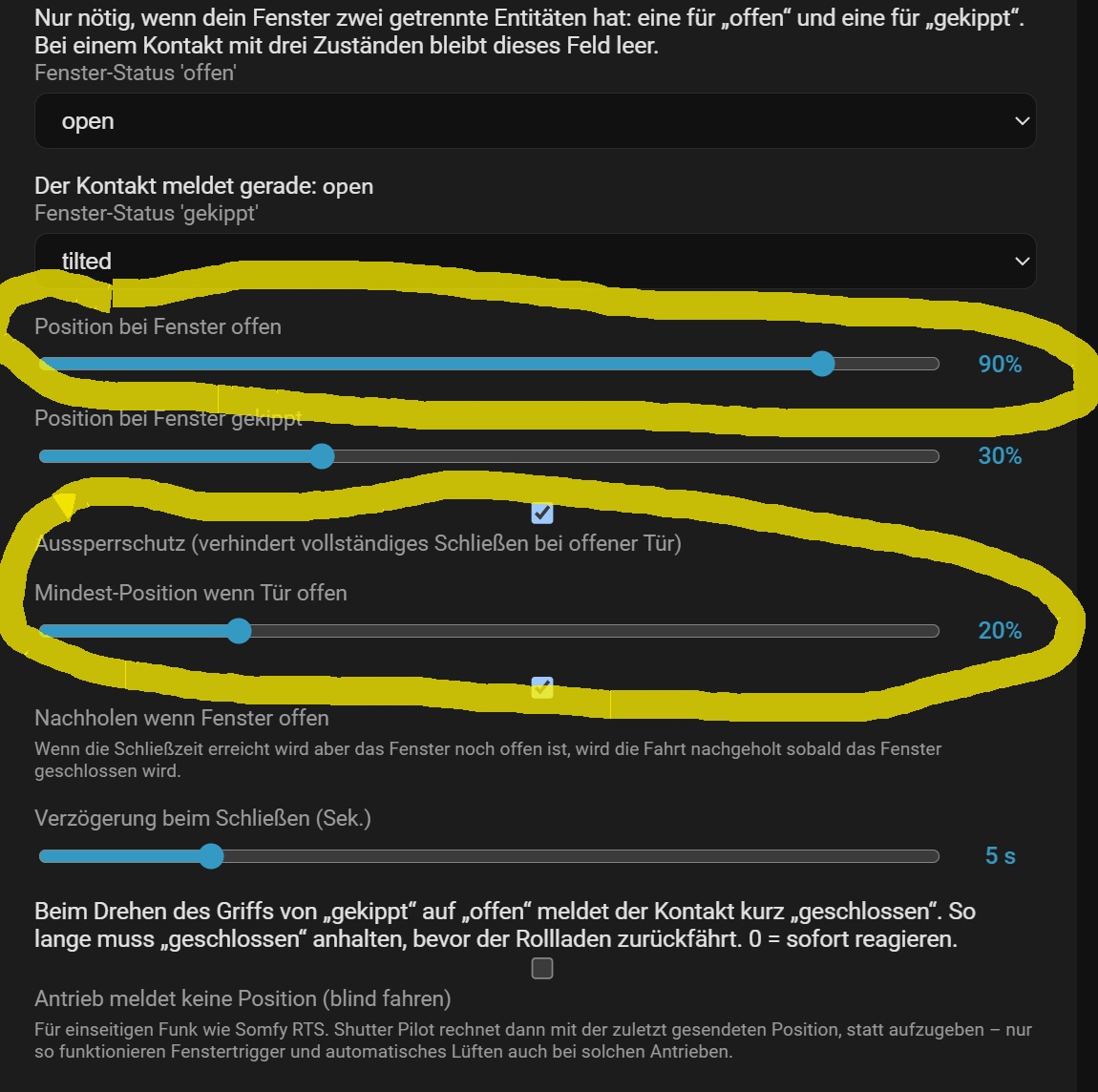

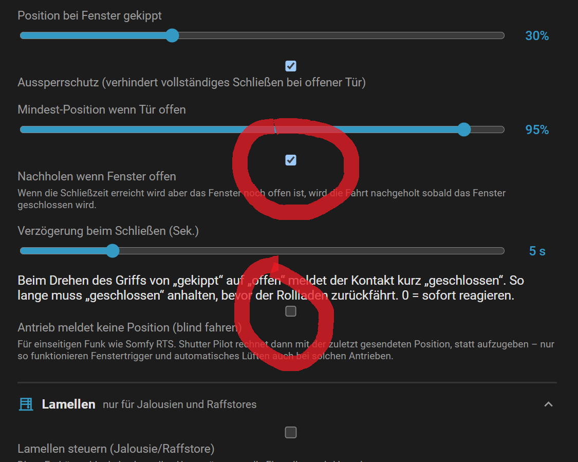

Ich habe von V2.7.1 direkt auf V2.14 geupdatet, das hat mir irgendwie alles zerschossen.
Einige Jalousien fuhren gar nicht, andere nur zum Teil. Auch Neustarts haben daran nichts geändert.
Habe alles einmal gelöscht und von Vorne begonnen.
#Balkontür :
Was ist der Unterschied bei den beiden „Positionen“ ?
Ist ja eigentlich das selbe?

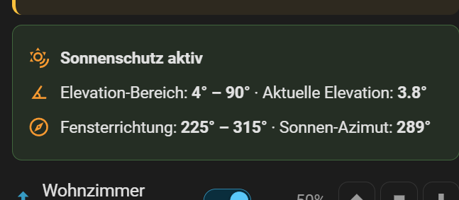

#Wohnzimmer Sonnen/Blendschutz
Sollte der Sonnenschutz nicht zurückgesetzt werden (sprich die Jalousien wieder hochfahren), wenn die Bedingungen nicht mehr zutreffen?
„„Nachtrag““ Der Text ändert sich zwar auf " Warte auf passende Sonnenhöhe" aber hoch fahren die Jalousien dann nicht.
Erst wie sie dann ganz zu gefahren sind.

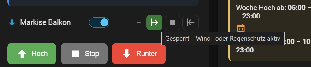

#Unter Einstellungen / Wind und Regenschutz.
Die eingetragenen Entitäten „verschwinden“ wenn man auf Speichern drückt.
Werden aber angewendet.
#Außerdem habe ich dort einen Textfehler:
Der Text =„Eine Böe ist nach zwanzig Sekunden vorbei, die Markise soll trotzdem nicht sofort wieder heraus. Jede neue Überschreitung startet die Zeit von vorn.“
Steht bei allen Entitäten. /Wind/Regen und Temperatur.
#Und zu guter Letzt.
Meine Markise läuft umgedreht. Sprich eingefahren ist ausgefahren.
Eine Änderung mit den Schiebereglern / 0% / 100% hat keine Auswirkung auf die Richtung der Markise.

> ⚠️ Ohne Kipp-Zustand ist der Kontakt zweiwertig, gefahren wird immer `position_when_window_tilted` (20 %) – auch bei „offen". `position_when_window_open` (100 %) wird nie benutzt.

Beschattungs-Prüfung mit den Werten von jetzt:
- Elevation 0.1° in [4.0° – 90.0°]: ❌
- Fensterrichtung: ❌ (295.4° in [225° – 315°])
- Beschattungszeitraum: ✅
- Zusätzliche Bedingungen: ✅
**Ergebnis: nicht beschatten** · gemerkter Zustand: nicht beschattet

:red_circle: Der wichtigste Punkt zuerst: dein Windsensor
In deinem Export steht:
| wind | switch.shutter_pilot_auto_balkon | on | einfahren ab 4 / frei unter 3 | ⛔ wind |
Ergebnis: gesperrt · Grund: wind
Da steht ein Schalter von Shutter Pilot selbst als Windsensor. Der meldet dauerhaft on – für den Schutz heißt das: dauerhaft Sturm. Deine Markise ist damit permanent gesperrt und wird permanent eingefahren. Sie kann gar nicht funktionieren, egal wie du die Schieberegler stellst.
Und ich weiß jetzt auch, wie das passiert ist – siehe den nächsten Punkt.
Zu tun: Einstellungen → Wind- und Regenschutz → als Windsensor deinen echten Sensor eintragen (bei dir vermutlich etwas wie sensor.wetterstation_windspeed). Achte dabei auf die Einheit: misst er in m/s, sind 25 km/h ungefähr 7 m/s, nicht 25.
Bei Regen würde ich die Einfahrschwelle von 1 auf 0.2 setzen – 1 mm/h erreicht Nieselregen nie, die Markise bliebe dann im Regen draußen.

:lady_beetle: „Der Sonnenschutz wird nicht zurückgesetzt"
Du hast recht, und die Ursache ist erklärbar: Sinkt die Sonne unter deine Untergrenze (bei dir 4°), hat Shutter Pilot bisher nur den Merker gelöscht und nicht gefahren – in der Annahme, dass gleich der Abendplan kommt.
Im Sonnenmodus stimmt das. Du bist im Helligkeitsmodus mit lux_down 199 – da wartet er auf einen Lux-Wert, und das können Stunden sein. Genau das hast du beobachtet: „Erst wie sie dann ganz zu gefahren sind."
Neu in 2.15.0: Haken „Am Ende des Beschattungstags wieder öffnen" im Sonnenschutz-Block des Bereichs. Vorgabe aus, damit sich für niemanden ungefragt etwas ändert – bei dir bitte anhaken.

Die obere gilt bei offenem Fenster, die untere bei gekipptem. Der Haken dabei: das kann dein Kontakt nur unterscheiden, wenn er einen eigenen Kipp-Zustand meldet.
  • Schlafzimmer (sensor.balkontur_opening_state, Kipp-Zustand tilted): hier wirken beide, 90 % bei offen und 30 % bei gekippt.
  • Alle anderen (window_tilted_state: none): zweiwertiger Kontakt, es wird immer die Kipp-Position gefahren, auch bei „offen". Dein Export sagt das auch:
    :warning: Ohne Kipp-Zustand ist der Kontakt zweiwertig, gefahren wird immer position_when_window_tilted (20 %) – auch bei „offen".
    Deine 100 % bei „offen" kommen dort nie zum Zug. Seit 2.8.2 zeigt das Formular für solche Kontakte deshalb auch nur noch einen Schieber.
:red_question_mark: Die Markise läuft umgedreht
Deine cover.markise meldet keine Position (im Export: „Position jetzt: –"). Solche Antriebe kennen nur auf und zu; Shutter Pilot schickt dann statt einer Prozentzahl ein open_cover (ab 50 %) oder close_cover (unter 50 %).
Deshalb bewirkt ein Schieber von 0 auf 20 nichts – erst der Sprung über die Mitte zählt. Dreh die beiden Werte einfach um:
Feld statt auf
Ruhestellung (eingefahren) 0 % 100 %
Beschattung (ausgefahren) 100 % 0 %
Dann fährt „Ruhe" ein open_cover und „Beschattung" ein close_cover, und die Richtung stimmt. Der Wind- und Regenschutz rechnet das automatisch mit – der liest die eingestellten Rollen, nicht feste Zahlen.
Sauberer wäre natürlich, den Aktor selbst richtig herum zu konfigurieren; das geht aber nicht bei jedem Modell.

  2. Haken bei „Fahrt nach dem Schließen nachholen" setzen
Damit gilt: Steht bei fälliger Beschattung das Fenster offen, wird die Fahrt vorgemerkt statt ausgeführt – und läuft, sobald das Fenster geschlossen wird. Genau das Verhalten, das du von der Abendschließung kennst. Es ist derselbe Mechanismus; die Beschattung ist einer der Fahrwege, die ihn benutzen.
Ich habe das in 2.15.0 mit drei Tests festgenagelt (offen → wird vorgemerkt, schließen → fährt, geschlossen → fährt sofort), damit es nicht bei einer Behauptung von mir bleibt und bei einer künftigen Änderung nicht unbemerkt kaputtgeht.
:warning: Der Merker wird nach 24 Stunden verworfen. Bleibt ein Dachfenster einen ganzen Tag offen, wird die Beschattung von gestern nicht mehr nachgeholt – was auch richtig so ist, sie sagt nichts mehr über die jetzige Sonne aus.
Dein Argument mit den großen Dachfenstern ist gut. Falls dir das Nachholen zu spät kommt, gibt es als Alternative den Aussperrschutz (Mindestposition bei offenem Fenster) – dann fährt er zwar, aber nur bis zu einer Höhe, bei der nichts zuschlagen kann.

Hallo schubi
Ich hoffe du hattest einen schönen und vor allen erholsamen Urlaub?
Respekt wie du dein Projekt hier „vorantreibst“ ..
Fakt ist, das die Markise nicht dauerhaft gesperrt war.
Vielleicht ist der „ShutterPilotSchalter“ auch erst später da reingerutscht.
Habe jetzt den von meiner Wetterstation drin, der liefert auch km/h.
Mein Regensensor liefert nur „nass“ und „troken“ :thinking:
Die Angabe in mm rechnet nur hoch, keine Momentananzeige.
Das hatte ich das letzte mal schon probiert und auch jetzt nochmal.
An der fahrtrichtung ändert es nichts.
Wenn im ShutterPilot die Wettersperre kommt, fährt die Markise aus.
Ist ein bischen unkuhl :wink:
Ich steuere meine Markise zwar mit einem Shelly, aber leider hat die Markise nur einen Steuerdraht. (Phase = Hoch / Null = Runter)
Da hängt eine bischen wilde Schaltung hinter, ich muß mal sehen ob ich das mechanisch ändern kann.
:+1: Danke für die Erklärung, nun wird es „klarer“ :wink:
Müßte dann aber nicht die Jalousie auf die Position für „gekippt“ fahren ?
Im Schlafzimmer hat sich aber gar nichts bewegt, also runter…
Nein. Die Automationen hatte ich definitiv ausgeschaltet. (für das Wohnzimmer)
Aber durch deine Erklärung weiß ich warum im Schlafzimmer die Jalousie nicht wieder hoch fährt.
Was ja auch logisch ist.
Im Schlafzimmer habe ich so eine Automation zusätzlich am laufen.
und zwar: Im Schlafzimmer ist meine Balkontür.
Also wenn die Tür auf ist, fährt die Jalousie nur ein kleines Stück runter, damit man sieht, das die Jalousie gefahren ist, einen aber nicht auf dem Balkon ausspert.
Wenn es besonders warm ist, schlafe ich auch gerne mal bei komplett offener Balkontür, nicht nur gekippt.
Ich habe am Bett einen Taster. Den betätige ich wenn ich ins Bett gehe.
Dann werden Lampen ausgeschaltet die im Haus noch an sein könnten. Standby Geräte ausgeschaltet. Alexa fängt an eine Playlist zu spielen, usw.
Außerdem fährt dann die Jalousie vor der Balkontür weiter runter, damit sie nicht ganz offen ist.
Das macht man wo??
Ja, das war ein großer Sprung. Sollte man vermeiden, nicht nur bei deinem ShutterPilot :wink:
Und noch eine „Meckern auf hohen Niveau“ Anmerkung. :innocent:
Bei einigen Anhaak-Kästchen ist es ein wenig schwierig die Zugehörigkeit zu erkennen.
Vielleicht eine feine gestrichelte Linie zwischen den einzelnen Einstellungen ?
So jetzt lasse ich ShutterPilot mal wieder ein paar Tage laufen, schauen wie sich das ganze verhält.
Vielen Dank für deine unermüdliche Arbeit und flotte Umsetzung unserer Probleme und auch der vielen verschiedenen „Ansprüche“ und Wünsche.

Die Fahrtrichtung
„Das hatte ich das letzte Mal schon probiert. An der Fahrtrichtung ändert es
nichts. Wenn im ShutterPilot die Wettersperre kommt, fährt die Markise aus."
Hier komme ich von hier aus nicht weiter, aber der Export hilft jetzt: Weil
dein Antrieb keine Position meldet, sendet Shutter Pilot keine Zahl,
sondern ein Kommando – cover.open_cover oder cover.close_cover. Welches der
beiden bei dir „ausfahren" bedeutet, entscheidet deine Verdrahtung, nicht meine
Einstellung. Der Bericht schreibt beide jetzt hin, z. B.:
:information_source: cover.markise meldet keine Positionierung. Gefahren wird deshalb nicht
die Zahl, sondern ein Kommando: Einfahren (0 %) = cover.close_cover,
Ausfahren (100 %) = cover.open_cover.
Bitte einmal gegenprüfen: Werkzeuge ▸ Aktionen, dort einmal
cover.open_cover und einmal cover.close_cover auf deine Markise ausführen
und schauen, was sie tut. Dann wissen wir, welche Position welchen Wert
braucht. Bei deiner Beschreibung („nur ein Steuerdraht, Phase = Hoch / Null =
Runter, eine bisschen wilde Schaltung") würde es mich nicht wundern, wenn der
Shelly beide Kommandos gleich verarbeitet – dann hilft nur die Mechanik, und
das steht dann wenigstens schwarz auf weiß fest.

„Müsste dann aber nicht die Jalousie auf die Position für gekippt fahren?"
Ja – und das ging bisher nicht. Mit „Fahrt nach dem Schließen nachholen"
und offenem Fenster blieb der Rollladen stehen, wo er stand. Nicht einmal die
Teilfahrt, die der Fensterkontakt gefahren hätte.
Neu im Rollladenformular, direkt unter der Nachholfunktion: „Bei offenem
Fenster schon auf die Lüftungsposition fahren"
. Damit fährt er abends so
weit, wie es der Aussperrschutz zulässt, und die volle Fahrt bleibt vorgemerkt
und läuft, sobald das Fenster zugeht. Der Haken ist standardmäßig aus – ich
wollte nicht ungefragt in jeder Anlage abends Rollläden bewegen. Bei dir im
Schlafzimmer: einschalten.

Die Anhaak-Kästchen
„Meckern auf hohem Niveau" war es nicht – das war ein Fehler. Eine
CSS-Regel, die eigentlich für Eingabefelder gedacht war, galt auch für die
Kästchen: der Haken wurde dadurch ein formularbreiter Kasten mit dem Häkchen
mittendrin, und die Beschriftung rutschte in die Zeile darunter. Genau das,
was man auf deinem Screenshot sieht.
Jetzt stehen Haken und Text nebeneinander, und zwischen den Einstellungen
liegt eine feine Trennlinie – so, wie du es vorgeschlagen hast.
