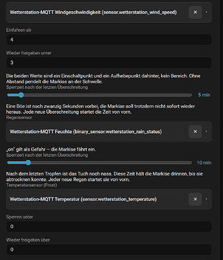

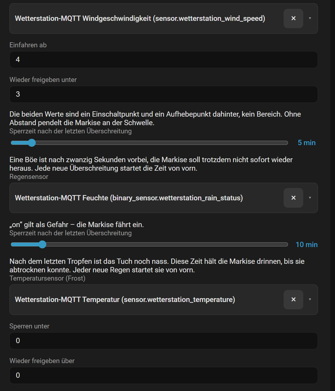

Ein Schutzsensor mit Textzuständen sperrte die Markise dauerhaft„Mein Regensensor liefert nur ‚nass’ und ‚trocken’." — bjoerg
Das Formular bot beim Markisenschutz nur Zahlenfelder an. Und dort gilt ein Wert, den man nicht mit einer Schwelle vergleichen kann, als Gefahr – ein Sensor, der „trocken" meldet, hätte die Markise also dauerhaft gesperrt und eingefahren, während daneben eine Schwelle steht, die so aussieht, als würde sie geprüft.
Beim Wind-, Regen- und Frostsensor gibt es jetzt dieselbe Zustandsliste wie bei den Beschattungsbedingungen: anklicken, welche Zustände Gefahr bedeuten. Der Export benennt den Fall zusätzlich, falls er irgendwo übersehen wurde.

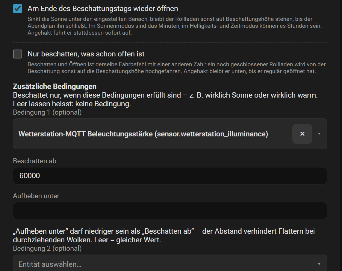

Neuer Haken im Rollladenformular, direkt unter „Fahrt nach dem Schließen nachholen": der Rollladen fährt abends so weit, wie es der Aussperrschutz zulässt, und die volle Fahrt bleibt vorgemerkt, bis das Fenster zugeht.
:warning: Vorgabe: aus. Eine Änderung, die ungefragt in jeder zufriedenen Anlage abends Rollläden bewegt, wäre schlimmer als der bisherige Zustand.

Für Markisen mit Textsensoren (Regen als „nass"/„trocken") lohnt ein Blick in die Einstellungen: dort die Zustände ankreuzen, die Gefahr bedeuten.
Du bist echt Flott :slight_smile:

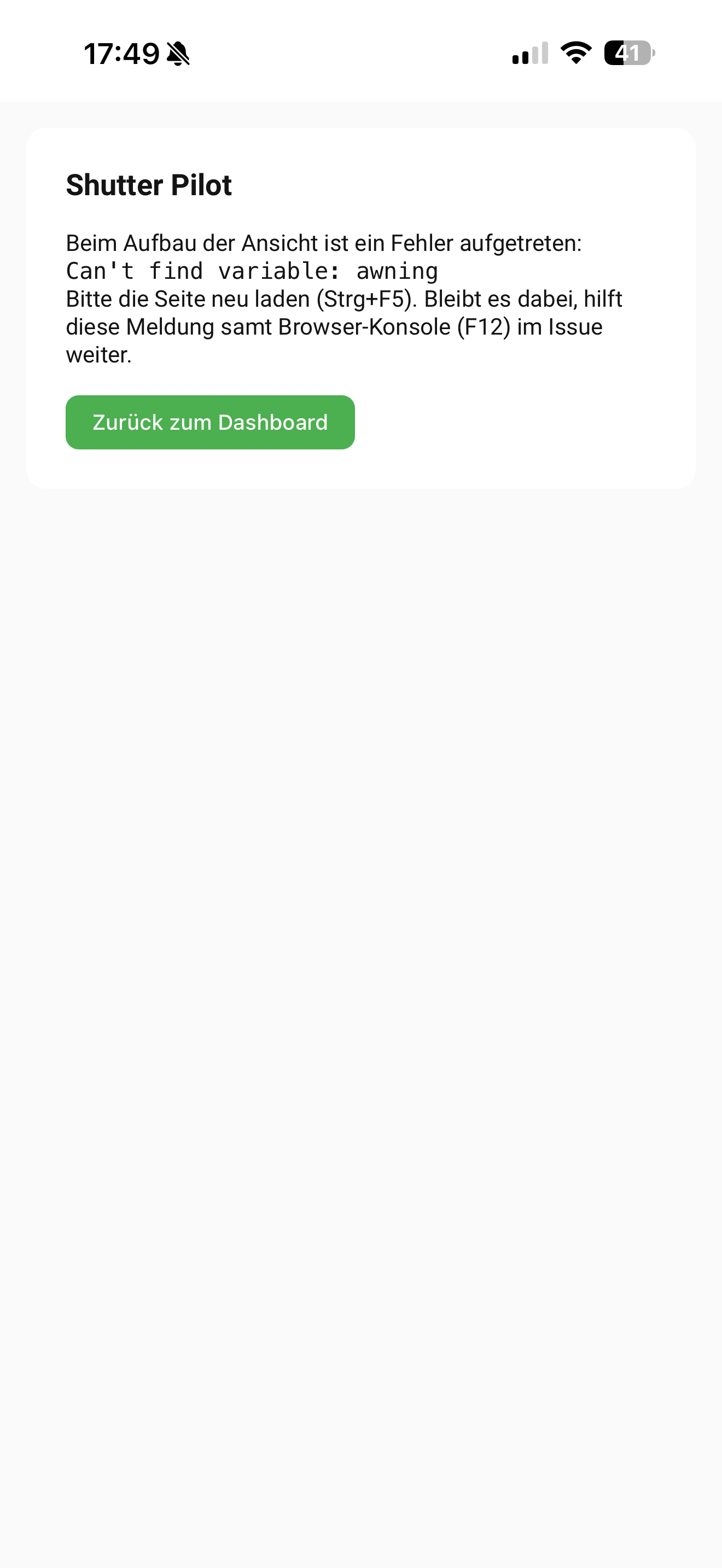

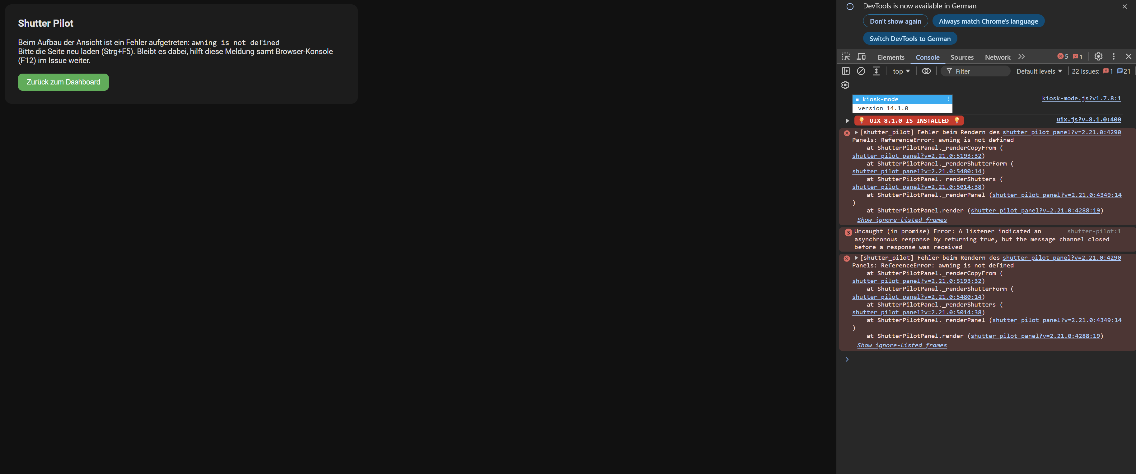

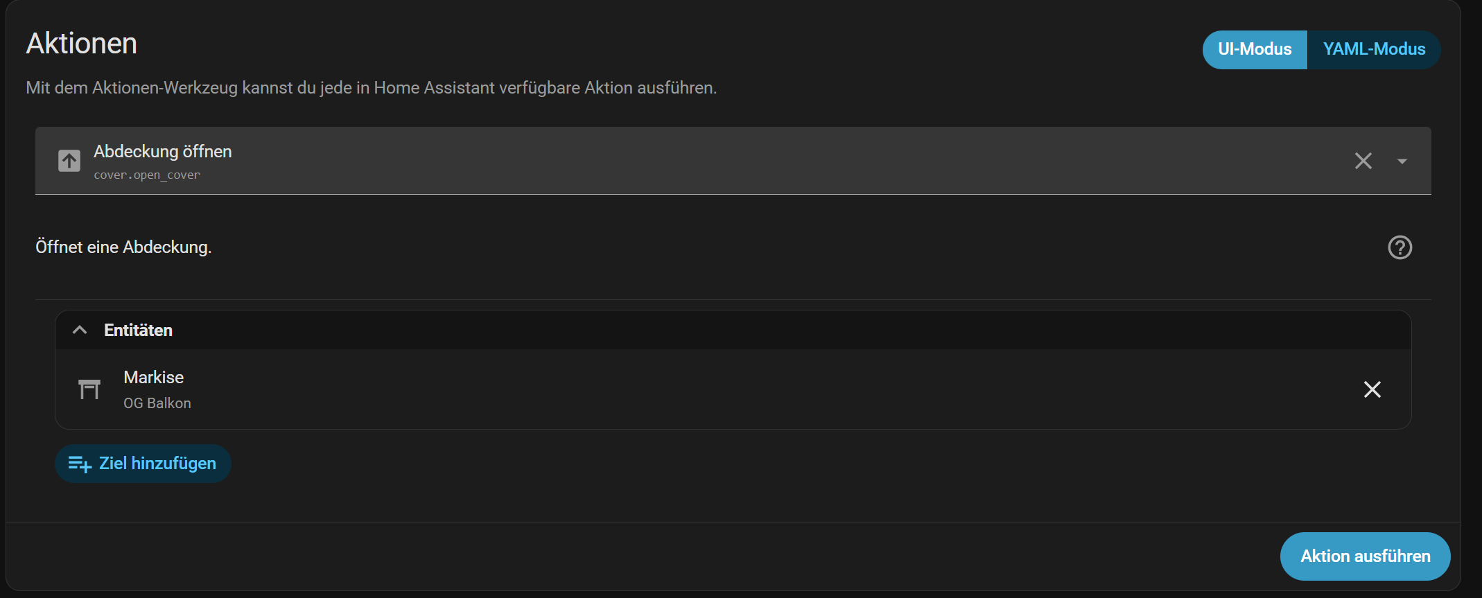

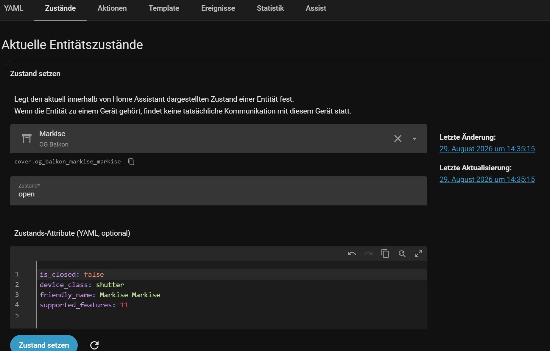

Bei mir taucht da keine „Texteingabe“ auf!
Browser Aktualisierung habe ich gemacht. Mehrmals.

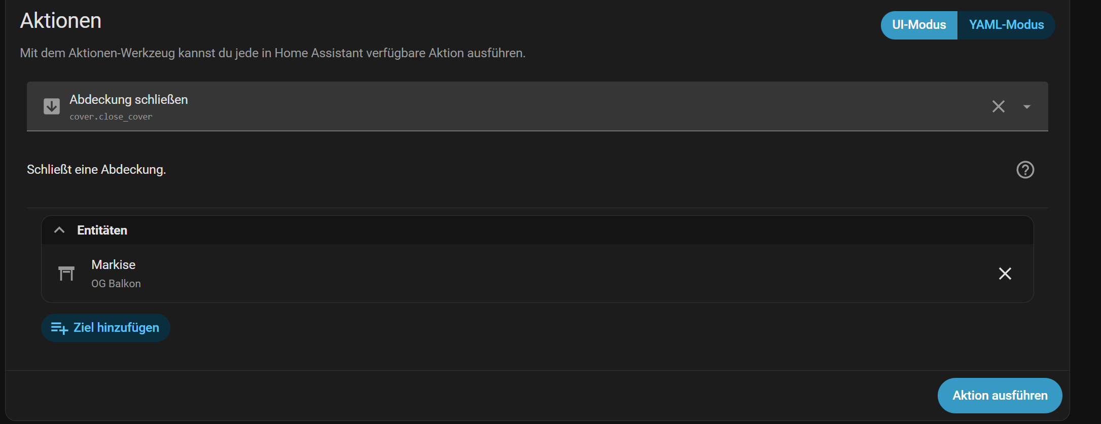

Wenn der Shelly open meldet ist sie eingefahren / bei closed ist sie ausgefahren.
Während des einfahrens meldet er = opening / beim ausfahren = closing
Unter Werkzeuge / Aktionen wüßte ich nicht wie ich die Markise ansprechen soll, die taucht da nicht auf.
:+1:

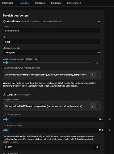

Die Einstellungsmöglichkeit habe ich irgendwie nicht. :thinking:
:+1:
## Shutter Pilot 2.18.0 – Einstellungs-Export
Erstellt: 2026-08-29 15:32 CEST · Home Assistant 2026.8.3 · Sonne: Elevation 38.4°, Azimut 221.4°
System aktiv: ja
### Allgemeine Einstellungen
| Einstellung | Wert |
| `guard_rain_lockout` | 10 |
| `guard_wind_lockout` | 5 |
| `master_entity_id` | switch.shutter_pilot_system |
| `min_drive_gap` | 0 |
| `sun_cond_ice_entity` | sensor.wetterstation_temperature |
| `sun_cond_ice_off_below` | 0 |
| `sun_cond_ice_on_above` | 0 |
| `sun_cond_rain_off_below` | 1 |
| `sun_cond_rain_on_above` | 1 |
| `sun_cond_wind_entity` | sensor.wetterstation_wind_speed |
| `sun_cond_wind_off_below` | 3 |
| `sun_cond_wind_on_above` | 4 |
| `verify_after` | 45 |
| `verify_enabled` | nein |
| `verify_retries` | 1 |
| `verify_tolerance` | 8 |
| `weather_entity` | weather.forecast_home |
### Bereich „Wohnbereich" (`living`)
Modus: `brightness` · Automatik: an · Sonnenschutz: an
| `auto_entity_id` | switch.shutter_pilot_auto_wohnbereich |
| `azimuth_enabled` | ja |
| `azimuth_max` | 315 |
| `azimuth_min` | 225 |
| `brightness_sensor` | sensor.wetterstation_illuminance |
| `down_light_brightness` | 40 |
| `drive_delay` | 0 |
| `elevation_max` | 90 |
| `elevation_min` | 4 |
| `lux_down` | 199 |
| `lux_up` | 201 |
| `manual_override` | never |
| `mode` | brightness |
| `random_offset` | 0 |
| `shade_hold` | 10 |
| `shade_release_opens` | ja |
| `sun_cond_a_entity` | sensor.wetterstation_illuminance |
| `sun_cond_a_off_below` | 0 |
| `sun_cond_a_on_above` | 60000 |
| `sun_protect_enabled` | ja |
| `temp_sensor` | sensor.tado_smart_thermostat_ru0335351296_current_temperature |
| `time_down` | 19:00 |
| `time_up` | 07:00 |
| `time_we_down` | 20:00 |
| `time_we_up` | 08:00 |
| `w_down_from` | 13:00 |
| `w_down_to` | 23:00 |
| `w_up_from` | 06:00 |
| `w_up_to` | 12:00 |
| `we_down_from` | 13:00 |
| `we_down_to` | 23:00 |
| `we_up_from` | 06:00 |
| `we_up_to` | 12:00 |
Bedingungen des Bereichs, Werte von jetzt:
| Bed. | Sensor | Wert jetzt | Schwellen | erfüllt | Hinweis |
| a | `sensor.wetterstation_illuminance` | 25769 lx | ab 60000 / auf unter 0 | ❌ | – |
### Bereich „Schlafbereich" (`sleep`)
Modus: `brightness` · Automatik: an · Sonnenschutz: aus (nicht eingerichtet)
| `auto_entity_id` | switch.shutter_pilot_auto_schlafbereich |
| `azimuth_enabled` | nein |
| `azimuth_max` | 270 |
| `azimuth_min` | 90 |
| `drive_delay` | 0 |
| `elevation_min` | 0 |
| `lux_down` | 199 |
| `lux_up` | 201 |
| `sun_protect_enabled` | nein |
| `temp_sensor` | sensor.og_balkon_shellywalldisplay_temperature |
| `time_up` | 07:00 |
| `w_down_from` | 15:00 |
| `w_up_from` | 04:00 |
| `w_up_to` | 10:00 |
| `we_down_from` | 15:00 |
| `we_up_from` | 04:00 |
| `we_up_to` | 10:00 |
### Bereich „kleines Zimmer" (`children`)
| `auto_entity_id` | switch.shutter_pilot_auto_kinderbereich |
| `drive_delay` | 0 |
| `lux_down` | 199 |
| `lux_up` | 201 |
| `temp_sensor` | sensor.temperatur_anbau_temperature |
| `time_up` | 07:00 |
| `vent_enabled` | nein |
| `w_up_from` | 05:00 |
| `w_up_to` | 10:00 |
| `we_up_from` | 05:00 |
### Bereich „Balkon" (`balkon`)
Modus: `time` · Automatik: **aus** · Sonnenschutz: aus (nicht eingerichtet)
| `auto_entity_id` | switch.shutter_pilot_auto_balkon |
| `b_latest_down` | 18:00 |
| `b_latest_down_enabled` | nein |
| `b_latest_up` | 09:00 |
| `b_latest_up_enabled` | nein |
| `drive_delay` | 0 |
| `lux_down` | 400 |
| `lux_up` | 500 |
| `mode` | time |
| `shade_hold` | 0 |
| `sunrise_offset` | 0 |
| `sunset_offset` | 0 |
| `temp_sensor` | sensor.wetterstation_temperature |
| `time_up` | 07:00 |
| `w_down_from` | 16:00 |
| `w_down_to` | 23:59 |
| `w_up_to` | 09:00 |
| `we_down_from` | 16:00 |
| `we_down_to` | 23:59 |
| `we_up_from` | 07:00 |
### Rollladen `cover.rollladen_kleines_zimmer_og` – „kleines Zimmer OG"
Position jetzt: 100 % · zuletzt gespeichert: 100.0 (Quelle: manual) · Automatik: an
Bereich hoch: `children` · Bereich runter: `children` (der Runter-Bereich entscheidet über die Beschattung)
| `area_down_id` | children |
| `area_up_id` | children |
| `blind_drive` | nein |
| `drive_after_close` | ja |
| `lock_protection` | nein |
| `min_position_when_open` | 20 |
| `position_closed` | 0 |
| `position_open` | 100 |
| `position_sun_protect` | 60 |
| `position_when_window_open` | 100 |
| `position_when_window_tilted` | 20 |
| `shading_enabled` | nein |
| `shutter_auto_entity_id` | switch.shutter_pilot_rollladen_kleines_zimmer_og |
| `sun_geometry_override` | nein |
| `tilt_closed` | 0 |
| `tilt_enabled` | nein |
| `tilt_open` | 100 |
| `tilt_sun_protect` | 30 |
| `window_close_debounce` | 0 |
| `window_entity_id` | binary_sensor.fensterkontakt_kleines_zimmer_og |
| `window_open_state` | on |
| `window_tilted_state` | none |
> ⚠️ Ohne Kipp-Zustand ist der Kontakt zweiwertig, gefahren wird immer `position_when_window_tilted` (20 %) – auch bei „offen". `position_when_window_open` (100 %) wird nie benutzt.
Automatisches Hochfahren, Stand jetzt:
- ✅ Nichts hält das Öffnen auf. Ob heute schon gefahren wurde, steht unter „Laufender Zustand".
### Rollladen `cover.rollladen_schlafzimmer_og` – „Schlafzimmer"
Bereich hoch: `sleep` · Bereich runter: `sleep` (der Runter-Bereich entscheidet über die Beschattung)
| `area_down_id` | sleep |
| `area_up_id` | sleep |
| `automation_enabled` | ja |
| `lock_protection` | ja |
| `min_position_when_open` | 95 |
| `position_when_window_open` | 95 |
| `position_when_window_tilted` | 30 |

Nachtrag:
Markise fährt aus / cover.open_cover
Markise fährt ein / cover.close_cover
Macht in meinen Augen auch Sinn.
Open = offen = ausgefahren
Close = geschlossen = eingefahren

Hier zog gerade ein schönes Gewitter rein…
Beschattung war unten.

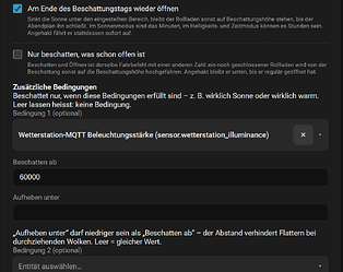

Habe ja beim zweiten Wert nichts eingetragen. der Wert ist aktuell unter 6000 Lux.
Hätten die Jalousien nicht wieder hoch hfahren müssen?

Guten Morgen Schubi, guten Morgen in die Runde. Nutze jetzt Shutter Pilot eine ganze Weile und bin wirklich begeistert. Nicht nur die Funktion die das Programm bietet sondern auch die Weiterentwicklung hier im Forum geführt durch Schubi in Verbindung mit Ideen und Vorschlägen aller. Finde ich richtig klasse👍🏻 Was ich mir noch wünschen würde ist eine Regen- Steuerung für die Dachfenster. Gerne über eine externe Wetterstation z.b. Ecowitt. Vielleicht kannst Du das mit Erkenntnissen aus der bestehenden Markisen Steuerung in der Zukunft mit einbinden. Oder gibt es vielleicht schon eine Möglichkeit und ich habe sie vielleicht einfach nur übersehen. Ich freue auf viele weitere Updates und Weiterentwicklung.
Danke dir, das war ein guter Fang – und zwar ein größerer, als es aussah. 2.19.0 ist raus.
Das Gewitter: du hattest recht, und der Fehler war meiner
Du schreibst, beim zweiten Wert hast du nichts eingetragen. In deinem Export steht dort trotzdem eine 0. Beides stimmt: ein leer gelassenes Zahlenfeld wurde beim Speichern zur echten Zahl 0.
Das klingt nach einer Kleinigkeit, ist aber die Umkehrung der Bedeutung. Leer heißt „aufheben beim selben Wert wie ‚Beschatten ab’" – so steht es auch im Hinweis unter dem Feld. 0 heißt bei einem Helligkeitssensor: aufheben, sobald es weniger als null Lux sind. Also nie. Deine Beschattung ging einmal an und kam bis zum nächsten Neustart nicht mehr raus – genau das, was du beim Gewitter gesehen hast.
Das betraf alle Felder dieser Art, nicht nur die Beschattung. Bei den Markisen wäre es noch unangenehmer geworden: „Einfahren ab 0" heißt, die Markise fährt gar nicht mehr aus.
Ab sofort bleibt ein leeres Feld leer. Bei dir steht die 0 aber schon in der Konfiguration – die räumt das Update nicht weg. Zwei Möglichkeiten:
Feld einmal leeren und speichern, oder
einen echten Wert eintragen, z. B. 50000. Ein Abstand nach unten ist sogar sinnvoll, damit eine durchziehende Wolke die Beschattung nicht sofort aufhebt.
Der Einstellungs-Export sagt es jetzt selbst, falls es irgendwo noch steht.

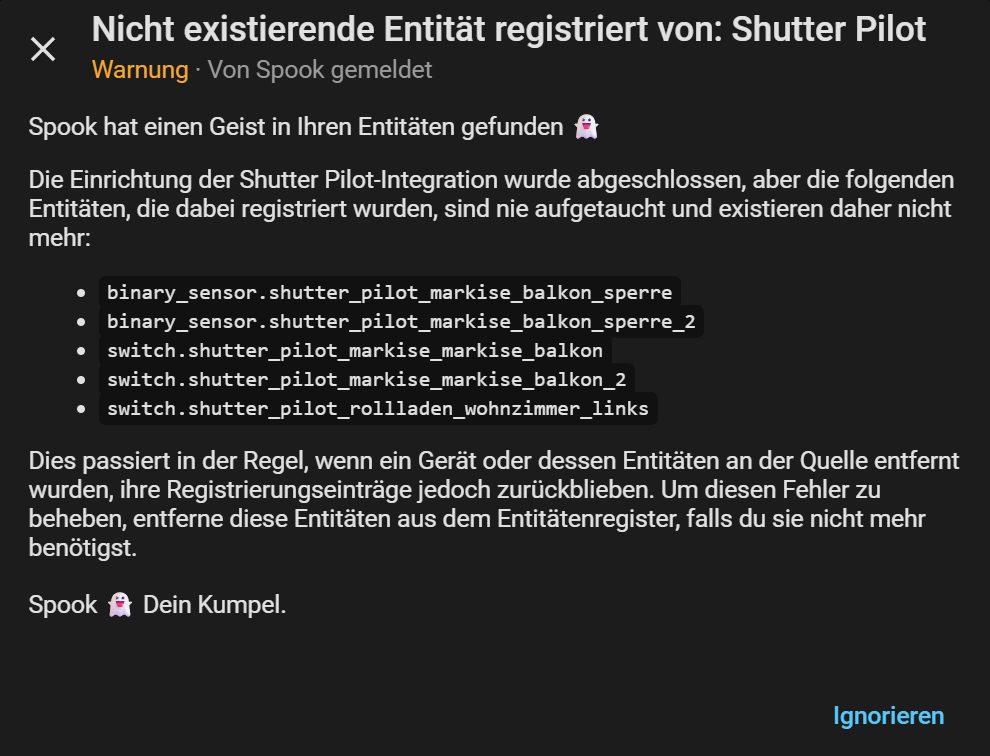

Deine Spook-Meldung war auch ein Fehler
Die fünf „nicht existierenden Entitäten" sind Reste von gelöschten Rollläden und der Markise – Shutter Pilot hat seine Schalter und Sensoren beim Löschen nicht mit aufgeräumt. Deshalb auch die beiden mit _2 am Ende: der alte Name war noch belegt, als du neu angelegt hast. Ist behoben.
Die bestehenden Karteileichen kannst du unter Einstellungen ▸ Geräte & Dienste ▸ Entitäten löschen, dann ist Ruhe.

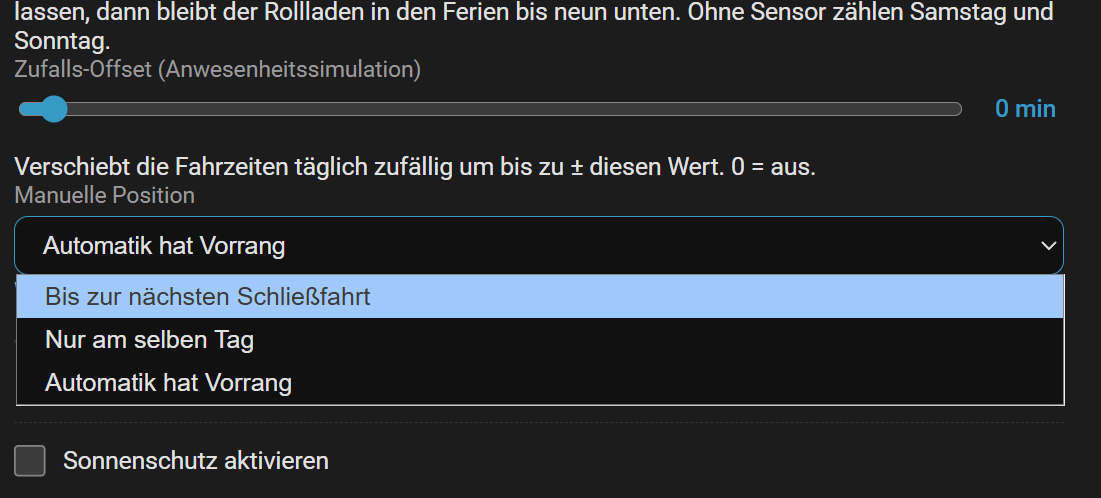

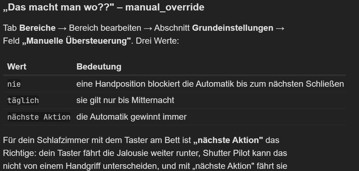

Manuelle Übersteuerung. Da habe ich dich in die Irre geschickt: das Feld heißt „Manuelle Position" und steht nicht unter Grunddaten, sondern einen Abschnitt weiter unten unter „Kalender & manuelle Bedienung". Sorry.

v2.19.0 – das leere Feld, das eine 0 war Latest🐞 BehobenEin leer gelassenes Schwellenfeld wurde als 0 gespeichert
Unter „Beschatten ab" steht ein zweites Feld, „Aufheben unter". Leer lassenheißt laut Hinweis: derselbe Wert wie oben. Genau das ging nicht — ein leeresFeld wurde beim Speichern zur echten Zahl 0.
Und 0 bedeutet an einem Helligkeits-, Strahlungs- oder Windsensor etwas ganzanderes, nämlich: nie wieder aufheben. Die Beschattung ging einmal an undblieb unten, auch wenn es draußen dunkel wurde. Beim Markisenschutz war es nochschärfer: „Einfahren ab 0" heißt, dass die Markise gar nicht mehr ausfährt.
Betroffen waren alle Schwellenpaare, die leer bleiben dürfen — Beschattung,abweichendes Schließen, Frost, Lüften, „nicht hochfahren" und derMarkisenschutz. Leere Felder bleiben jetzt leer.
Bitte einmal nachsehen: Wer den Wert schon in seiner Konfiguration hat,merkt von der Reparatur nichts. Der Einstellungs-Export sagt es jetzt: in derBedingungstabelle steht ein Hinweis, wenn ein Aufhebepunkt bei 0 liegt. ZumBeheben genügt es, das Feld zu leeren und zu speichern.

Ich ging mit 2.14.0 in Urlaub und heute morgen dachte ich noch, okay heute Abend geht es dann mit 2.18.0 los. Inzwischen hast du sogar schon 2.21.0 raus gebracht und ich habe Probleme mit der Einrichtung.
Erst habe ich mir die Bereiche eingerichtet und dann den ersten Rollladen.
Doch ab dem zweiten Rollladen den ich hinzufügen wollte, kam folgender Fehler:
" Shutter Pilot
Beim Aufbau der Ansicht ist ein Fehler aufgetreten: awning is not defined
Bitte die Seite neu laden (Strg+F5). Bleibt es dabei, hilft diese Meldung samt Browser-Konsole (F12) im Issue weiter.
Zurück zum Dashboard"
Nun bin ich ein wenig ratlos. :woman_shrugging:
shutter-pilot-2026-08-30-19-35.pdf (54,8 KB)

Werde dort einen Wert eintragen.
Die genauen Werte „kommen“ ja eh erst mit der Zeit, werde bestimmt noch das eine oder andere mal nachbessern.
:+1:
:+1: Ok. werde ich beobachten.
Also dort den „Automatik hat Vorrang“ anklicken ?
Ist komplett anders wie du beschrieben hast :innocent:
Kann man so auch kaum Ahnen, das das Auswirkungen auf soetwas hat.
Aber alles super wenn es funzt.
Nö.. Habe gerade die 2.21 runtergeladen. Hast wieder alles gegeben.
:joy:
Nö. Das war mein Fehler, warum die nicht angehackt waren weiß ich nicht. Kann sein das ich das gemacht habe als ich ShutterPilot rausgenommen habe und meine Automationen wieder eingeschaltet habe.
Hatte das dann gesehen aber den Export nicht neu gemacht.
| `drive_delay` | 0 |
| `lux_down` | 199 |
| `lux_up` | 201 |
| `shade_hold` | 10 |
| `sun_cond_a_off_below` | 40000 |
| `time_up` | 07:00 |
| `w_up_to` | 12:00 |

Und noch ein Nachtrag.
Gestern Abend war meine Schlafzimmer Jalousie zu, Die Jalousie fuhr (wie sie auch sollte) runter.
Wie ich ins Bett gegangen bin habe ich die Balkontür komplett auf gemacht. Die Jalousie fuhr fuhr wieder hoch, bis zu der gesetzten Position für Tür auf.
Doch danach hat die Steuerung auf keine Änderung des Tür-Griffs mehr reagiert.
Habe sie dann mit meinem Taster am Bett wieder ein Stück runtergefahren und heute Morgen hat die Steuerung die Jalousien wieder hochgefahren. Das hat also funktioniert.
Nur die Abfrage des Fenstergriffs scheint zu hängen.

Zum Fenstergriff: das ist kein Hänger, und die Erklärung ist ärgerlich einfach. Dein binary_sensor.fenstergriff_balkon_fensterzustand ist ein Binärsensor — der kennt nur „an" und „aus", mehr gibt Home Assistant dort nicht her.
Dein „offen" wird intern auf „an" übersetzt, deshalb funktioniert das Hochfahren. Aber „gekippt" kann dieser Sensor nie melden. Und daraus folgt genau, was du beobachtet hast: wenn du von ganz offen auf gekippt drehst, bleibt der Sensor auf „an" — für Home Assistant ist das keine Zustandsänderung, es wird also gar kein Ereignis verschickt. Shutter Pilot bekommt nichts mit und kann nicht reagieren. Erst wenn du die Tür ganz zumachst, springt er auf „aus", und dann fährt der Rollladen auch zurück.
Zwei Wege:
Kipp-Zustand leeren. Dann gilt der Kontakt als zweiwertig, und es wird eine einzige Position für „Tür auf" gefahren — ehrlich zu dem, was der Sensor kann.
Eine Entität eintragen, die den Griff wirklich dreistufig meldet. Homematic-Fenstergriffe liefern das meist zusätzlich als sensor.* mit den Zuständen closed/tilted/open. Schau mal unter Entwicklerwerkzeuge ▸ Zustände, ob es zu deinem Griff so eine gibt — dann funktioniert auch die Kipp-Position.
Ab 2.21.1 sagt dir der Export das direkt, damit das nicht nochmal jemanden Abende kostet.
Und ja: „Automatik hat Vorrang" ist der Wert, den du meinst — die manuelle Position blockiert dann nichts mehr. Du musst ihn aber nicht setzen: seit 2.21.0 gibt es dafür den Dienst shutter_pilot.resume_automation, den du gezielt am Ende einer eigenen Automation aufrufen kannst. Dass man diesem Feld nicht ansieht, was es alles beeinflusst, stimmt — das nehme ich mir für die Beschriftung mit.
v2.21.1 – Formular geht wieder auf
Bitte zeitnah aktualisieren. In 2.20.0/2.21.0 ließ sich das Bearbeiten-Formular nicht mehr öffnen, sobald ein zweiter Rollladen (bzw. eine zweite Markise oder ein zweites Dachfenster) angelegt war. Entschuldigt bitte — das war mein Fehler.
:lady_beetle: Behoben
„awning is not defined" beim Bearbeiten oder Anlegen
Beim Einbau der Dachfenster habe ich eine Variable umbenannt und zwei Verwendungen übersehen. Betroffen war der Block „Einstellungen übernehmen von …" — und den gibt es erst ab dem zweiten Eintrag derselben Geräteart. Deshalb ging der erste Rollladen und der zweite nicht, deshalb ging es auf einem Gerät und auf dem anderen nicht.
Es ist gültige Syntax, die Prüfung beim Bauen fand also nichts. Das Panel wird ab jetzt bei jedem Push vollständig durchgerendert — alle Ansichten, alle Formulare, alle Bereichsmodi, ausdrücklich mit mehreren Einträgen je Art. Dieser Fehler wäre damit nicht rausgegangen.
Ein Dachfenster wurde aufgerissen statt geschlossen
Beim Nachstellen einer Meldung gefunden, und der wiegt schwerer: fiel die Bedingung weg (Raum kühlt ab), fuhr die Freigabe auf position_open. Bei einer Markise heißt das „eingefahren" — bei einem Fenster „weit auf". Das Fenster stand danach offen statt zu. Bei Regen wäre das Wasser im Haus gewesen, also genau der Schaden, gegen den die Geräteart gebaut wurde.
