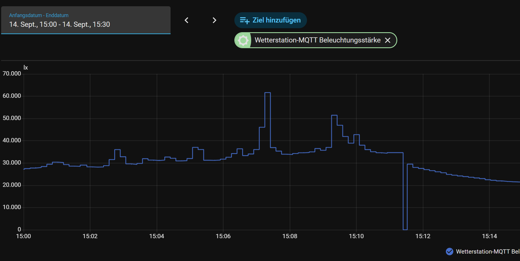

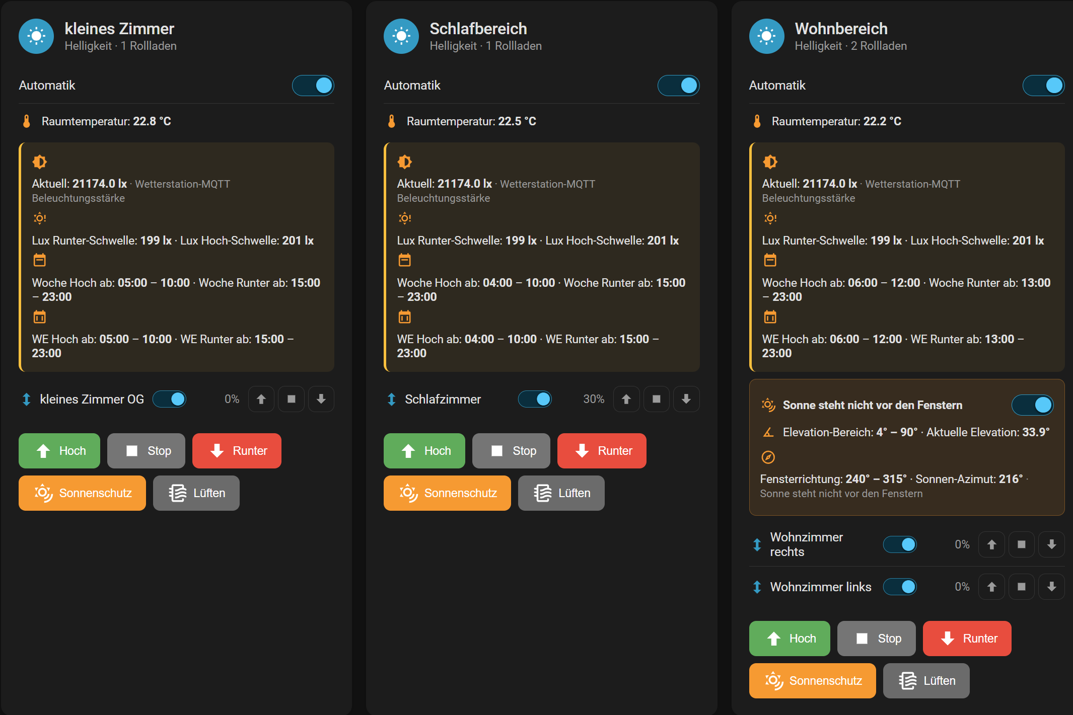

Ähmmm
Ich sitze gerade am Rechner und höre ein vertrautes Geräusch..
Die Jalousien fahren runter. :thinking:
Alle :upside_down_face:
Es ist 15:12 Uhr und nicht wirklich dunkel. :zipper_mouth_face:
Eine andere Automation im Hintergrund kann ich ausschließen.

### Bereich „Wohnbereich" (`living`)
Modus: `brightness` · Automatik: an · Sonnenschutz: an
| Einstellung | Wert |
| `auto_entity_id` | switch.shutter_pilot_auto_wohnbereich |
| `azimuth_enabled` | ja |
| `azimuth_max` | 315 |
| `azimuth_min` | 240 |
| `brightness_sensor` | sensor.wetterstation_illuminance |
| `down_light_brightness` | 40 |
| `drive_delay` | 0 |
| `elevation_max` | 90 |
| `elevation_min` | 4 |
| `lux_down` | 199 |
| `lux_up` | 201 |
| `manual_override` | never |
| `mode` | brightness |
| `random_offset` | 0 |
| `shade_hold` | 10 |
| `shade_release_opens` | ja |
| `sun_cond_a_entity` | sensor.wetterstation_illuminance |
| `sun_cond_a_off_below` | 15000 |
| `sun_cond_a_on_above` | 30000 |
| `sun_protect_enabled` | ja |
| `temp_sensor` | sensor.tado_smart_thermostat_ru0335351296_current_temperature |
| `time_down` | 19:00 |
| `time_up` | 07:00 |
| `time_we_down` | 20:00 |
| `time_we_up` | 08:00 |
| `w_down_from` | 13:00 |
| `w_down_to` | 23:00 |
| `w_up_from` | 06:00 |
| `w_up_to` | 12:00 |
| `we_down_from` | 13:00 |
| `we_down_to` | 23:00 |
| `we_up_from` | 06:00 |
| `we_up_to` | 12:00 |
Bedingungen des Bereichs, Werte von jetzt:
| Bed. | Sensor | Wert jetzt | Schwellen | erfüllt | Hinweis |
| a | `sensor.wetterstation_illuminance` | 21963 lx | ab 30000 / auf unter 15000 | ❌ | – |
### Bereich „Schlafbereich" (`sleep`)
Modus: `brightness` · Automatik: an · Sonnenschutz: aus (nicht eingerichtet)

Hallo Björn,
ich habe deinen Export Wert für Wert nachgerechnet, um herauszufinden, welcher Fahrweg das überhaupt erzeugen kann. Das Muster ist eindeutig: Schlafzimmer steht auf 30 % (deine Kipp-Lüftungsposition) mit vorgemerkter Nachhol-Fahrt, alle vier gelten als „unten", Quelle Automation. Genau so sieht nur die Helligkeits-Abendfahrt aus – und die läuft ausschließlich, wenn dein sensor.wetterstation_illuminance einen Wert unter 199 lx gemeldet hat. Keine Uhrzeit-Frist (bei dir aus), keine andere Funktion.
Um 15:12 hat deine MQTT-Wetterstation also für einen Moment einen Ausreißer geliefert (0 lx – typisch nach einem Neustart oder Funkaussetzer). Du kannst das im Verlauf des Sensors um 15:12 nachsehen. Bisher reichte eine einzige solche Meldung für eine komplette Abendfahrt – das war zu empfindlich.
Deshalb gibt es in 2.23.0 je Bereich im Helligkeitsmodus ein neues Feld „Mindestdauer an der Schwelle": Der Lux-Wert muss so viele Minuten am Stück unter der Runter-Schwelle liegen, bevor gefahren wird (und über der Hoch-Schwelle fürs Öffnen). Ein Ausreißer dazwischen setzt die Uhr zurück. Bei dir würde ich für alle drei Bereiche 3 Minuten setzen – die echte Dämmerung dauert länger, ein Neustart der Wetterstation nicht.

Warum auch immer. Für 7 Sekunden keine Werte
Was mich zur nächsten Frage bringt:
Hätten die Jalousien dann nicht wieder hoch fahren müssen?
Hatte extra ein paar Minuten gewartet sie dann aber über das Dashboard in ShutterPilot wieder hochgefahren.
Bin mal gespannt ob sie nachher runterfahren ?

Zur Frage von meinem letzten Post:
Bei dem Aussetzer meines Lux-Wertes auf Null fuhren die Jalousien ja runter.
Hätten die denn nicht eigentlich wieder hochfahren müssen, wie der Wert wieder nach oben ging?
Ich hänge hier einfach nochmal einen Export dran. Ohne triftigen Grund.
Kann auch nicht viel drin stehen. Habe grade eine Update-Arie hinter mir :wink:
Proxmox / HA / usw.
## Shutter Pilot 2.23.0 – Einstellungs-Export
Erstellt: 2026-09-19 10:41 CEST · Home Assistant 2026.9.3 · Sonne: Elevation 28.2°, Azimut 133.9°
System aktiv: ja

### Rollladen `cover.rollladen_kleines_zimmer_og` – „kleines Zimmer OG"
Position jetzt: 100 % · zuletzt gespeichert: 100.0 (Quelle: manual) · Automatik: an
Bereich hoch: `children` · Bereich runter: `children` (der Runter-Bereich entscheidet über die Beschattung)
| `area_down_id` | children |
| `area_up_id` | children |
| `blind_drive` | nein |
| `drive_after_close` | ja |
| `lock_protection` | nein |
| `min_position_when_open` | 20 |
| `position_closed` | 0 |
| `position_open` | 100 |
| `position_sun_protect` | 60 |
| `position_when_window_open` | 100 |
| `position_when_window_tilted` | 20 |
| `shading_enabled` | nein |
| `shutter_auto_entity_id` | switch.shutter_pilot_rollladen_kleines_zimmer_og |
| `sun_geometry_override` | nein |
| `tilt_closed` | 0 |
| `tilt_enabled` | nein |
| `tilt_open` | 100 |
| `tilt_sun_protect` | 30 |
| `window_close_debounce` | 0 |
| `window_entity_id` | binary_sensor.fensterkontakt_kleines_zimmer_og |
| `window_open_state` | on |
| `window_tilted_state` | none |
> ⚠️ Ohne Kipp-Zustand ist der Kontakt zweiwertig, gefahren wird immer `position_when_window_tilted` (20 %) – auch bei „offen". `position_when_window_open` (100 %) wird nie benutzt.
> ℹ️ **„Nachholen wenn Fenster offen oder gekippt“ ist an**, **„Bei offenem oder gekipptem Fenster schon auf die Lüftungsposition fahren“ ist aus** – solange das Fenster offen *oder gekippt* ist, fährt dieser Rollladen zur Schließzeit **gar nicht**. Die volle Fahrt wird vorgemerkt und erst beim Schließen des Fensters ausgeführt. Mit dem zweiten Haken fährt er schon jetzt auf `position_when_window_tilted` (20 %).
Automatisches Hochfahren, Stand jetzt:
- ✅ Nichts hält das Öffnen auf. Ob heute schon gefahren wurde, steht unter „Laufender Zustand".
### Rollladen `cover.rollladen_schlafzimmer_og` – „Schlafzimmer"
Position jetzt: – · zuletzt gespeichert: 100.0 (Quelle: automation) · Automatik: an
Bereich hoch: `sleep` · Bereich runter: `sleep` (der Runter-Bereich entscheidet über die Beschattung)
| `area_down_id` | sleep |
| `area_up_id` | sleep |
| `automation_enabled` | ja |
| `lock_protection` | ja |
| `min_position_when_open` | 95 |
| `position_when_window_open` | 95 |
| `position_when_window_tilted` | 30 |
| `shutter_auto_entity_id` | switch.shutter_pilot_rollladen_schlafzimmer |
| `tilt_closed` | 0 |
| `tilt_open` | 100 |
| `window_close_debounce` | 5 |
| `window_entity_id` | sensor.fenstergriff_balkon |
| `window_open_state` | open |
| `window_tilted_state` | tilted |
| `window_vent_while_open` | ja |
> ℹ️ `cover.rollladen_schlafzimmer_og` meldet keine Positionierung. Gefahren wird deshalb nicht die Zahl, sondern ein Kommando: **Öffnen** (100 %) = `cover.open_cover`, **Schließen** (0 %) = `cover.close_cover`. Fährt der Antrieb verkehrt herum, sind die beiden Positionen zu tauschen – oder das Kommando stimmt schon und die Verdrahtung dreht es um; das lässt sich unter Werkzeuge ▸ Aktionen mit beiden Diensten einzeln prüfen.
### Rollladen `cover.rolladen_rechts_wohnzimmer_rollladen_rechts_wohnzimmer` – „Wohnzimmer rechts"
Position jetzt: 100 % · zuletzt gespeichert: 100.0 (Quelle: automation) · Automatik: an
Bereich hoch: `living` · Bereich runter: `living` (der Runter-Bereich entscheidet über die Beschattung)
| `area_down_id` | living |
| `area_up_id` | living |
| `shading_enabled` | ja |
| `shutter_auto_entity_id` | switch.shutter_pilot_rollladen_wohnzimmer_rechts |
| `tilt_closed` | 0 |
| `tilt_open` | 100 |
| `window_entity_id` | binary_sensor.fensterkontakt_wohnzimmer_rechts |
> ⚠️ Ohne Kipp-Zustand ist der Kontakt zweiwertig, gefahren wird immer `position_when_window_tilted` (30 %) – auch bei „offen". `position_when_window_open` (100 %) wird nie benutzt.
> ℹ️ **„Nachholen wenn Fenster offen oder gekippt“ ist an**, **„Bei offenem oder gekipptem Fenster schon auf die Lüftungsposition fahren“ ist aus** – solange das Fenster offen *oder gekippt* ist, fährt dieser Rollladen zur Schließzeit **gar nicht**. Die volle Fahrt wird vorgemerkt und erst beim Schließen des Fensters ausgeführt. Mit dem zweiten Haken fährt er schon jetzt auf `position_when_window_tilted` (30 %).
Beschattungs-Prüfung mit den Werten von jetzt:
- Elevation 28.2° in [4.0° – 90.0°]: ✅
- Fensterrichtung: ❌ (133.9° in [240° – 315°])
- Beschattungszeitraum: ✅
- Zusätzliche Bedingungen: ❌
**Ergebnis: nicht beschatten** · gemerkter Zustand: nicht beschattet
| a | `sensor.wetterstation_illuminance` | 5589 lx | ab 30000 / auf unter 15000 | ❌ | – |
### Rollladen `cover.eg_wohnzimmer_shellyplus2pm_wohnz_rollo_links_cover_0` – „Wohnzimmer links"
| `shutter_auto_entity_id` | switch.shutter_pilot_rollladen_wohnzimmer_links |
| `tilt_closed` | 0 |
| `tilt_open` | 100 |
| `window_entity_id` | binary_sensor.fensterkontakt_wohnzimmer_links |
### Markise `cover.og_balkon_markise_markise` – „Markise Balkon"
Ruhestellung (eingefahren): 100 % · Beschattung (ausgefahren): 0 %
Beschattungsbereich: `balkon`
| `area_down_id` | balkon |
| `awning_track_enabled` | nein |
| `awning_track_high_elev` | 60 |
| `awning_track_high_pos` | 60 |
| `awning_track_low_elev` | 20 |
| `awning_track_low_pos` | 100 |
| `awning_track_step` | 10 |
| `blind_drive` | ja |
| `device_kind` | awning |
| `position_sun_protect` | 0 |
| `shutter_auto_entity_id` | switch.shutter_pilot_markise_markise_balkon_2 |
| `sun_cond_dusk_entity` | sensor.wetterstation_illuminance |
| `sun_cond_dusk_on_above` | 1000 |
> ℹ️ `cover.og_balkon_markise_markise` meldet keine Positionierung. Gefahren wird deshalb nicht die Zahl, sondern ein Kommando: **Einfahren** (100 %) = `cover.open_cover`, **Ausfahren** (0 %) = `cover.close_cover`. Fährt der Antrieb verkehrt herum, sind die beiden Positionen zu tauschen – oder das Kommando stimmt schon und die Verdrahtung dreht es um; das lässt sich unter Werkzeuge ▸ Aktionen mit beiden Diensten einzeln prüfen.
Wind-, Regen- und Frostschutz:
| Schutz | Sensor | Wert jetzt | Schwellen | Ergebnis |
| wind | `sensor.wetterstation_wind_speed` | 4.32 km/h | einfahren ab 10 / frei unter 5 | ✅ frei |
| rain | `binary_sensor.wetterstation_rain_status` | off | an = Gefahr | ✅ frei |
| ice | `sensor.wetterstation_temperature` | 15.2 °C | Gefahr unter 0 / frei ab 0 | ✅ frei |
**Ergebnis: darf ausfahren**
Dämmerungs-Automatik:
`sensor.wetterstation_illuminance` meldet 5589 lx · dunkel unter 1000 / hell ab – · ✅ frei
### Laufender Zustand
| Merker | Wert |
| beschattete Rollläden | – |
| gilt als oben | cover.eg_wohnzimmer_shellyplus2pm_wohnz_rollo_links_cover_0, cover.rolladen_rechts_wohnzimmer_rollladen_rechts_wohnzimmer |
| gilt als unten | – |
| wartende Nachhol-Fahrten | – |
| Minuten-Ticker läuft | ja |
| zuletzt geladen | vor 4 min |
> ℹ️ Die Integration wurde gerade neu geladen – jedes Speichern im Panel tut das. Die Merker oben fangen danach wieder bei null an und füllen sich im Lauf des Tages. Leere Zeilen sind hier also kein Befund.
