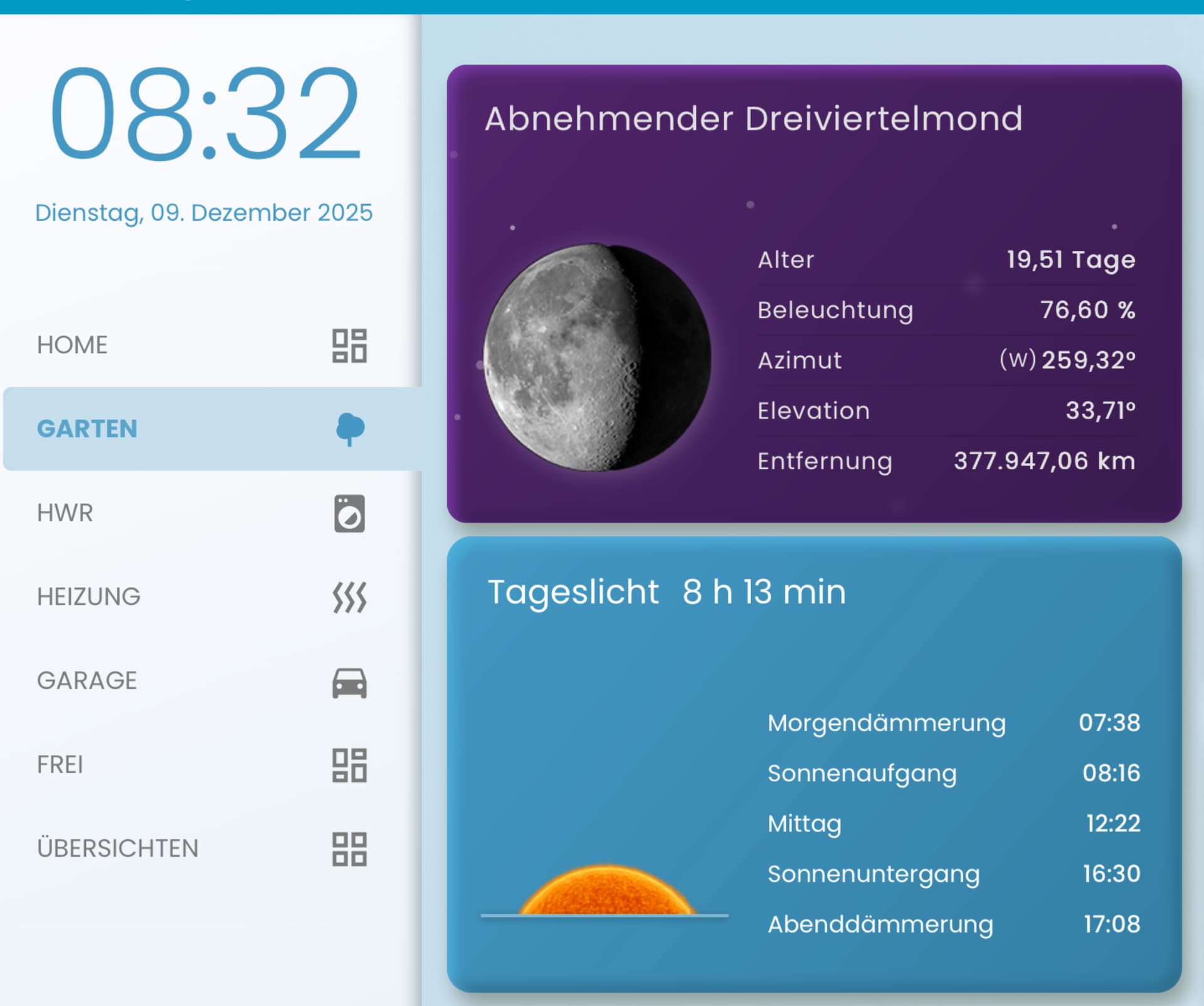

Sonnenkarte animiert
Hallo, ich bin an einer animierten Sonnstandskarte am basteln.
Irgendwie klappt das noch nicht so richtig.
Die Idee dahinter ist die Elevation zu nutzen um die Sonne je nach Stand über den Horizont zu schieben. Bei Noon sollte die Sonne dann voll zu sehen sein. Da liegt aber der Haken: die max-Elevation hier bei uns ist so um die 67°, das wird im Winter ja nicht erreicht. Deshalb ist das Bild am Mittag nicht voll zu sehen :roll_eyes: Abgeschnitten wird das Bild unten durch clip-path.
Könnte da mal jemand mit testen?

PS: die Karte ist auf ein iPad 10 ausgerichtet.

Hab das jetzt über die Stunden realisiert.
Mit dem Wert der Elevation klappt das so wohl nicht.
Die Sonne richtet sich nun nach Aufgang - Mittag und Untergang.
So habe ich dann Mittags die Sonne im Zenit, also voll sichtbar.
Ich wollte halt nicht 10 verschiedene Fotos ein oder ausblenden.
Deswegen hab ich mal einen anderen Weg probiert :hugs:

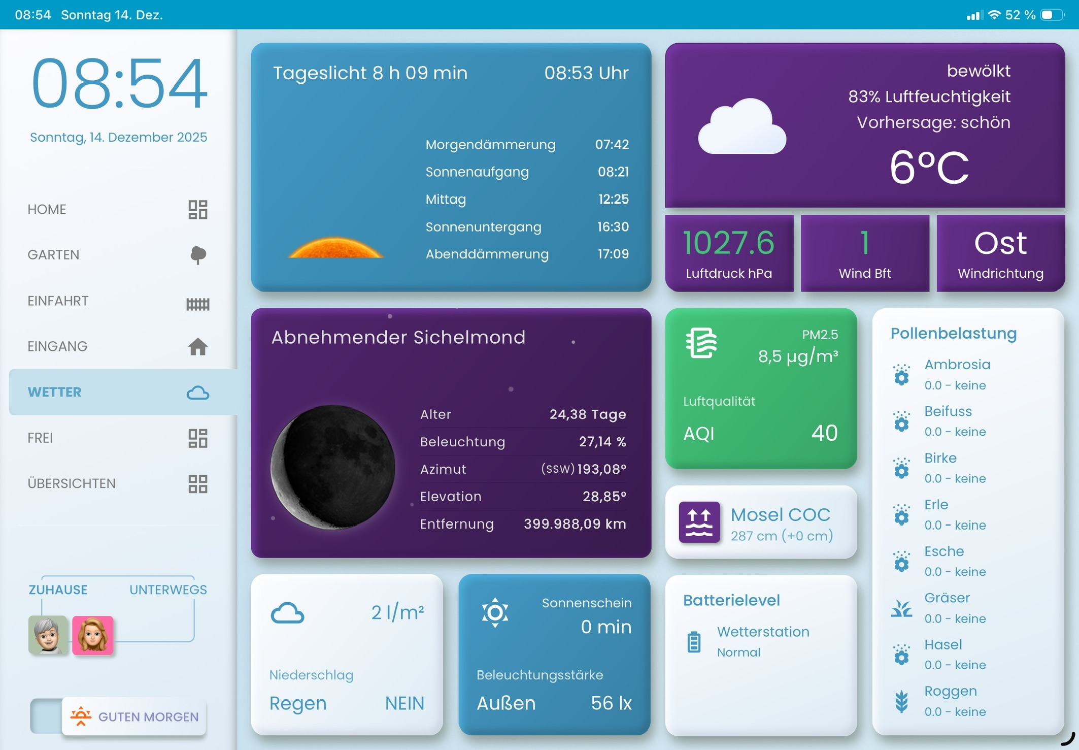

Wie versprochen hier auch der Code:

Karte ist für ein iPad10 ausgelegt. Das Sonnenfoto hab ich aus dem Internet.
Danke für deine Berechnung zum Sonnenstand, gefällt mir sehr gut. Die Berechnung über Stunden wird mit Sicherheit auch stabiler laufen. Finde ich also besser, wie der Weg über Azimuth. Ich weiß nicht ob du es schon gesehen hast, ich habe eine custom-card für den Sonnenstand erstellt und werde nun mal schauen, dass ich deine Berechnung mit als Option aufnehme und man dann zwischen klassischer und berechneter Ansicht wechseln kann. :slight_smile:
Teamwork :+1:
