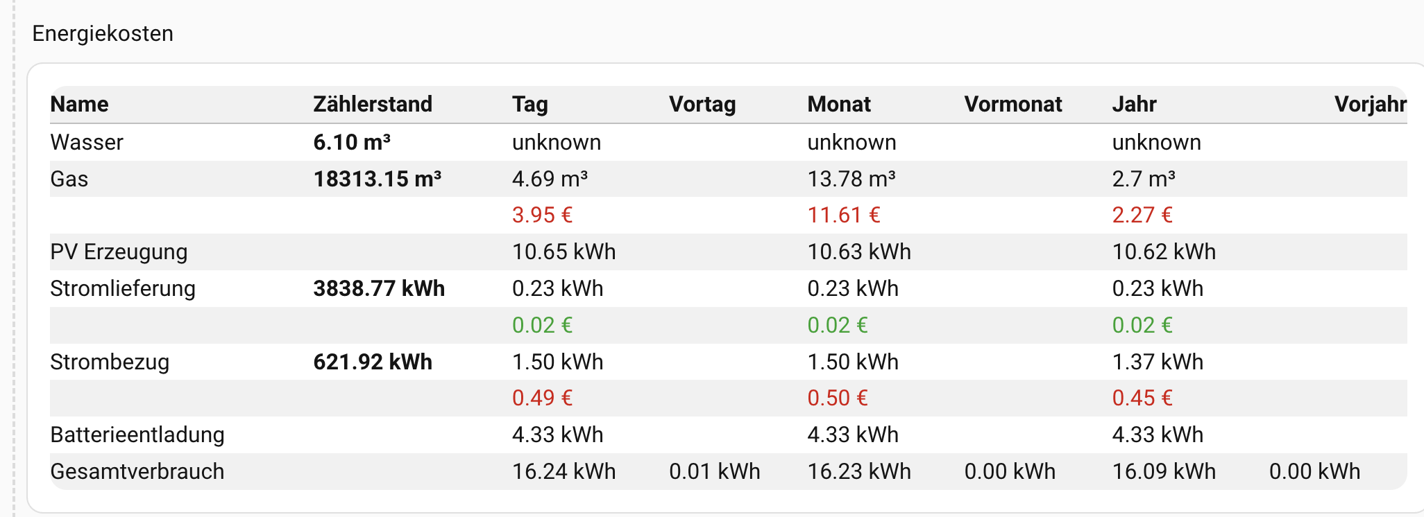

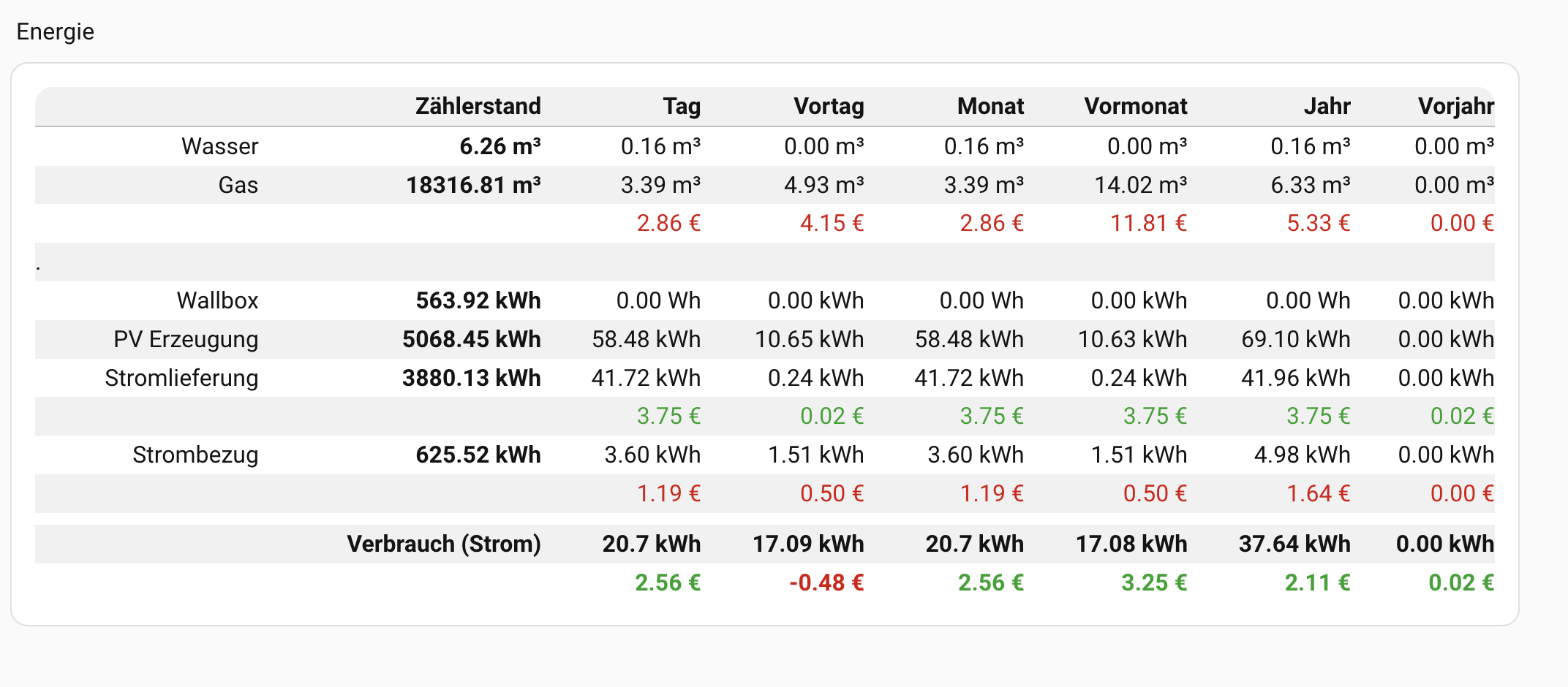

Stromverbrauch (Tag/Monat/Jahr) mit Euro/kWh übersichtlich darstellen
ich würde gerne diese Darstellung in HA nachbauen:
Die aktuellen Zählerstände habe ich vom Tasmota (MQTT). Welche Helfer muss ich für die Zeitzyklen nehmen? Mit einem „Verbrauchszähler“ bekomme ich Jahr/Vorjahr/Vortag etc. nicht hin.
Die Werte hätte dann mit GitHub - michalowskil/flex-cells-card: A Lovelace card for Home Assistant that lets you add icons, text, entities, attributes, or input controls in flexible cell layouts — fully configurable from a visual editor, so no documentation is required to get started. im Dashboard visualisiert.
Aber vielleicht habt Ihr bessere Ideen …

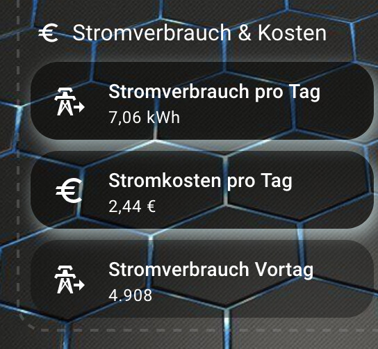

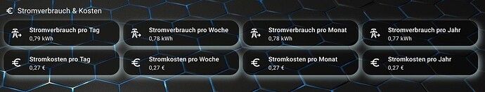

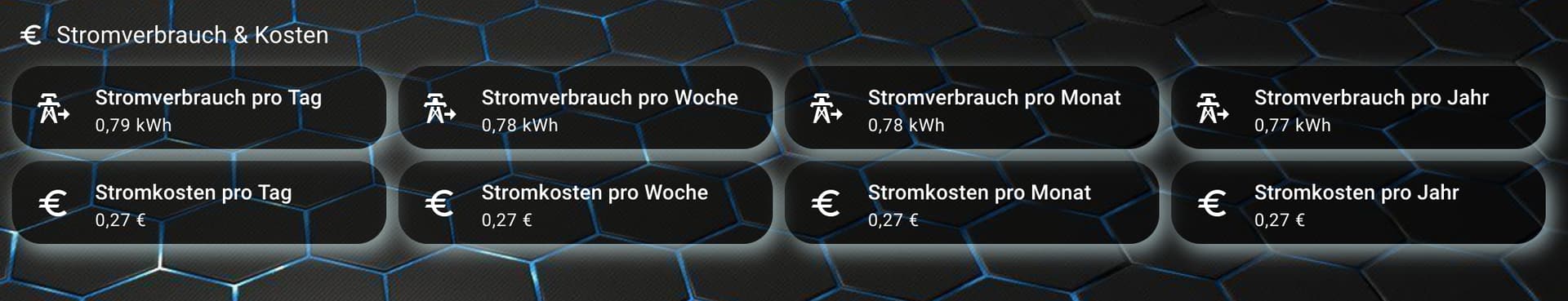

Lasse mir die Werte auch anzeigen auf meinem Dashboard. Habe heute von dem Shelly 3 ProEM auf Tasmota umgestellt. Läuft bei mir beides parallel. Wollte jetzt den Tasmota Lesekopf dafür mal testen.
Funktioniert super wie @jayjojayson es beschreibt.
Habe noch eine Zahlenwert-Eingabe für den Strompreis angelegt.
Dazu noch Template Helfer als Sensor. Jeweils für Tag,Woche,Monat,Jahr die mir dann den Verbrauch als € anzeigen
Hier das Tamplate. Musst die Sensoren anpassen die du ja als Verbrauchszähler angelegt hast
{% set verbrauch = states('sensor.stromverbrauch_tag_v2') | float(0) %}
          {% set preis = states('input_number.strompreis') | float(0) %}
          {{ (verbrauch * preis) | round(2) }}
so sieht es dann auf meinem Dashboard aus
Die Werte sind so niedrig da heute erst Umgestellt.

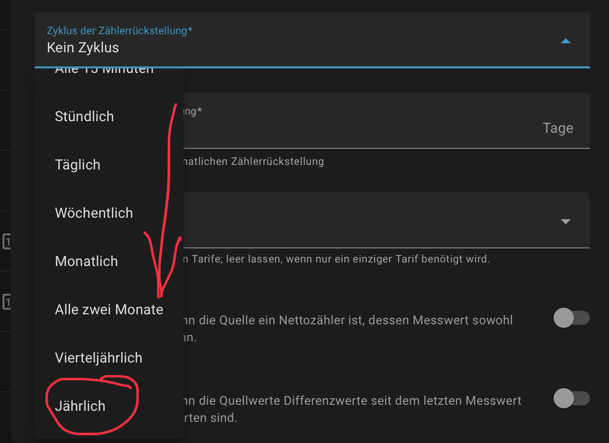

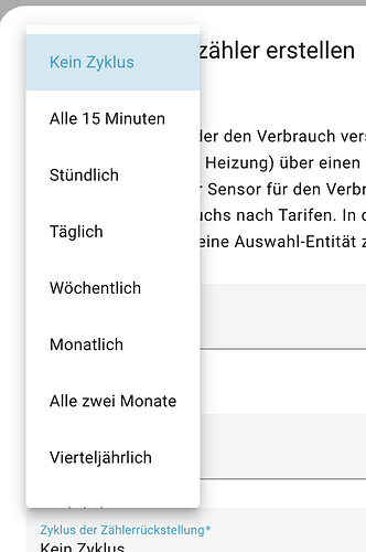

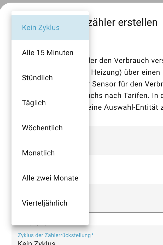

leider gibt es keinen Jahres Zyklus (ich bräuchte zusätzlich auch Vortag/Vormonat/Vorjahr)
Dann mal runter scrollen
Den Rest musst du mit Helfern und Automaten erledigen

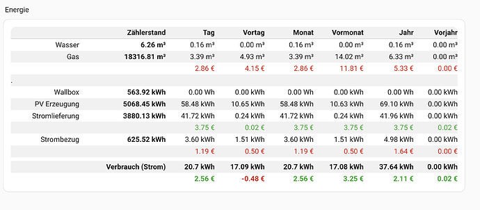

ist das eine HA Tabelle? Also daran wäre ich sehr interessiert. :slight_smile:
(falls es nicht eine Markdown-Karte ist)
HACS Integration. Im ersten Post ist der Link.
Autsch :confounded_face::face_with_peeking_eye:
da war ich wohl mehr auf den Stromverbrauch fixiert :roll_eyes:
Ich habe ein neues Projekt für mich entdeckt :grin:
letzter Stand:
Ich auch :slight_smile:
da kann man sooo viel mitmachen.
Und ich muss mich zügeln, denn Tabellen waren auch in den Zeiten vor CSS das Mittel um Komponenten im (Web) GUI zu platzieren.
Ich habe schon fast einen Post-It am Monitor: „Tabellen sind für strukturierte Daten gedacht, nicht als Layout-Hilfsmittel“
:rofl: :rofl: Dann bist du ja auch schon echt Lange dabei. Tabellen werden seit Anfang der 2000er nicht mehr genutzt. Findet man aber selbst heute noch hier und dort als Strukturierungsmittel in manchem Projekten. Für einfache Sachen ist das auch ok, aber komplexe Dingen sollten dann schon mit css3 gestaltet werden. Gridlayout, Transitions usw. da hat sich echt viel getan.
Die Card ist schon nicht schlecht, habe auch schon überlegt die zu installieren, könnte ich auch meiner Historie Seite verwenden.
Moin @bestager1913 … ist die Tabelle mit der Hacs Tabellenkarte gemacht?
wie im erstem Post geschrieben ist es die Flex Cells Card
