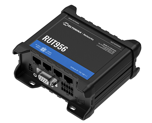

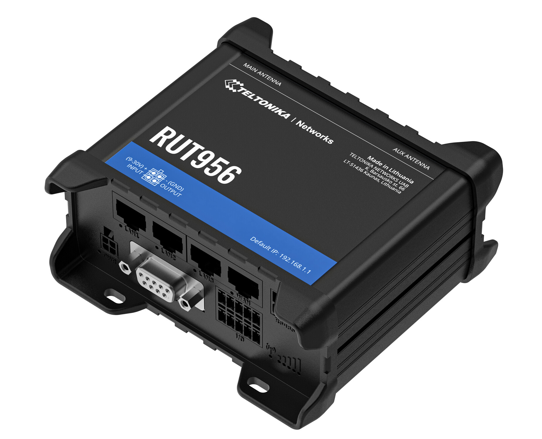

Wenn du kein mobiles Netz benutzen möchtest, brauchst du einen Gegenpart. Ein LTE fähiges Modem mit mqtt wäre eine Möglichkeit. Ohne hier Feinheiten überprüft zu haben, das Teil hier sieht passend aus.
Ich glaube bei der Größe und 24 V kommt es nicht in Betracht.
Ich würde mit der Companion App leben, das Handy ist eh meist mit dabei und eventuell eine Powerbank wenn es mal länger wird. Dann läuft alles über Nabu Casa und nicht über China Cloud.
Und es kostet nichts, man hat es eh schon im Einsatz.
24 Volt? Dann scheinst du den Teil für Zuhause zu meinen. Das ist der Empfänger.
GPS Tracker gibt es verschiedene. Vom Modell für Haustiere bis zu Modellen für industrielle Anwendungen. Da werde ich nicht heraussuchen. Wichtig ist nur, das die Koordinaten als SMS versendet werden können.
Upps, dann habe ich es falsch verstanden.
Ich habe es auch übersehen das, das LTE Modem selbst auch ein GPS besitzt. Ich hatte nur nach Geräten gesucht, die mqtt können. Damit kann man dann ja weiterarbeiten.
