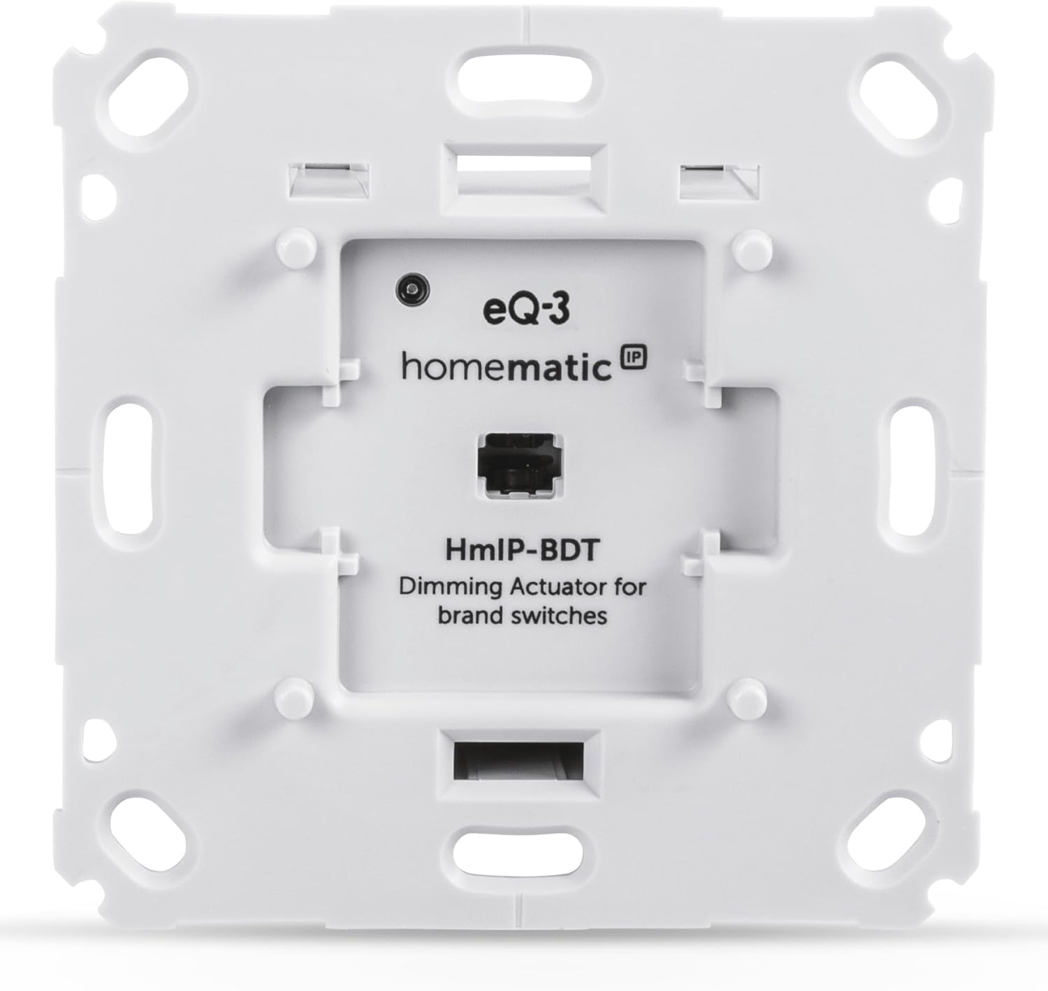

Ich nehme an du hast einen Schalter, die beide Sachen einschaltet? Was für ein Licht ist das, LED 12/24v oder standard 230v? Bei Homematic würde es so einen Dimmaktor als Schalter für Unterputz (230v) geben. Da müsste man jetzt aber schauen wie die Kabel dort in der Unterputzdose sind. Entweder es kommen Licht und Lüfter getrennt an oder es gibt nur eine Zuleitung. Dann müsste man wahrscheinlich in der Decke (an der Lampe) oder am Lüfter schauen, wo dort die Leitung weitergeleitet wird.

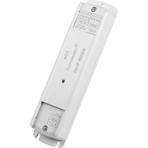

Oder bei LED 12/24v könnte man einen Homematic RGBW Controller nutzen.

Ich bin mir nicht mehr sicher aber zu 95% kommen die Kabel vom Lüfter und Lampe getrennt an und sind im Lichtschalter einfach doppelt eingesteckt
Wir haben zwar tiefe Unterputzdosen aber die waren mit den Kabeln schon sehr voll gewesen da vieles in Reihe geschaltet ist.
Meint ihr ich bekomme 2 Aktoren darunter?
Die Lampe hat 230V
Das kann ich dir nicht genau sagen. Ich habe bei mir normale Schalter und dahinter Schaltrelais von Homematic. Das sind auch tiefe Unterputzdosen, aber hier bei dem Dimmer sieht der Kasten am Schalter schon ziemlich groß aus. Weiß nicht wieviel Platz dahinter noch bleibt.
Ok der Dimmer soll nur 37mm tief sein
Vielleicht passt da noch was kleines hinter
