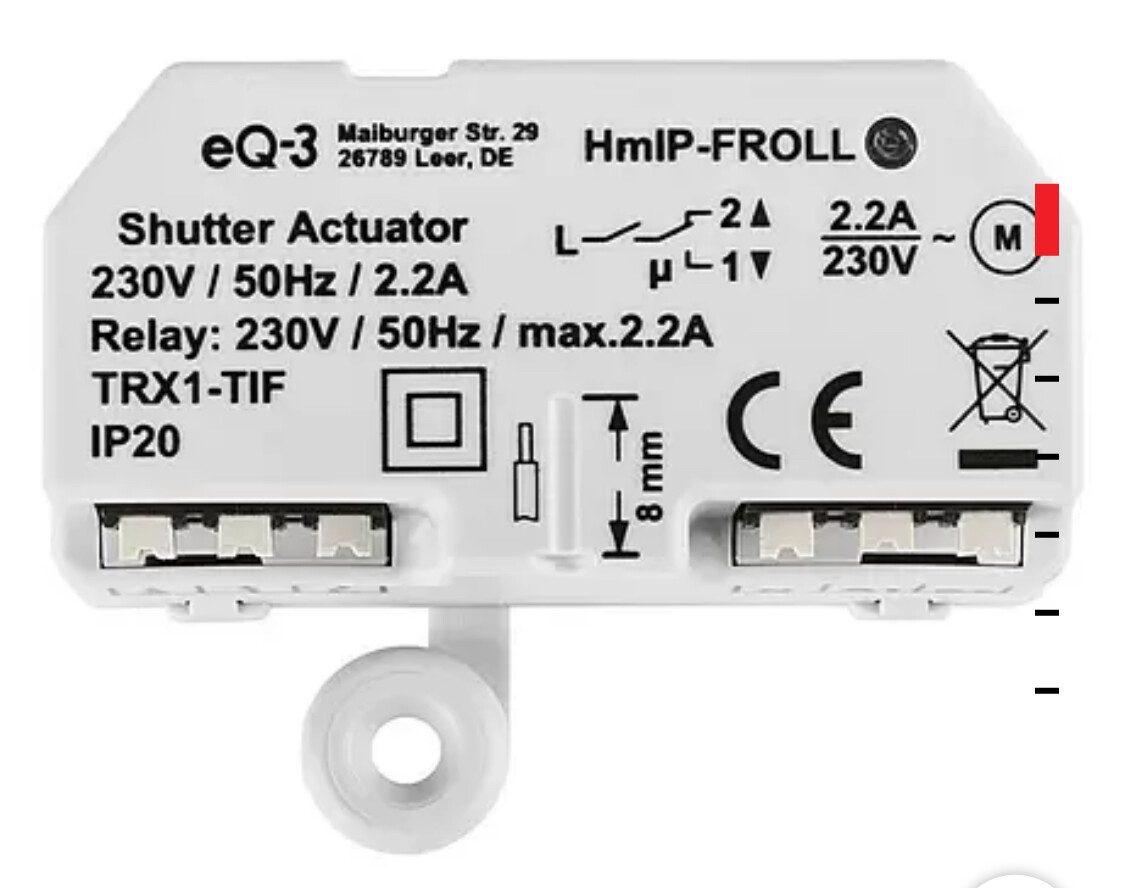

@RMortan was meinst du mit 2 frolls?
die Rollos werden aktuell direkt am dummen schalter bedient und sind nicht sternförmig im Schaltschrank gelegt worden also zentral im Schaltschrank geht nicht
Er meinte
Danke du warst schneller… Hab grad einen Kaffee mit der Dame getrunken
achso (kenne die einzelnen HMIP begriffe noch nicht) ja da muss ich schauen ob beide wirklich in die unterputzdose passen
Ganz klar Nein, die sind viel zu Groß
54x41x33
Die müssten oben zum Rolladen rein.

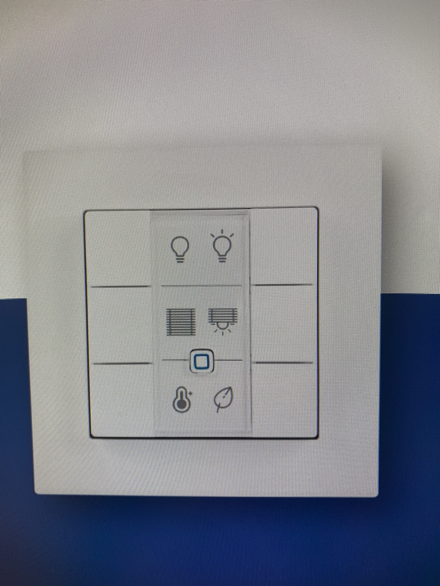

Der Normale Rolladen Aktor kann keine Serienschaltung. Vielleicht geht der 6 Fach Schalter.
2 mal Rolladen würde gehen und 1 Licht Terrasse oder so.
Die Frolls passen aber in jede unterputzdose rein… Selber schon verbaut bei den Schwiegereltern
Jeb mit dem 6fach geht das… Nochmal wegen den froll einer passt pro Dose… Da du ja von zwei sprichst sollst du ja pro Rollo eine klemmstelle haben wo du die Rollos jetzt steuerst einfach sonst verbauen… Es gibt soviele verbaut möglichkeiten… Man müsste das große ganze halt von dir kennen… Bzw. Sehen… Das schöne ist ja bei HMIP auch du musst nicht an der selben Stelle schalten wie der Aktor sitzt… Ich fahre zum Beispiel an 3 Stellen im Haus alle Rollos hoch und runter wenn ich will
