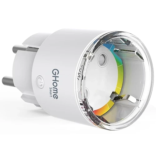

Ich hab mir 4 Steckddosen von GHome bestellt. Sind die EP2-A und wohl die selben die viele noch als gosund kennen. Chipsatz ESP8285.

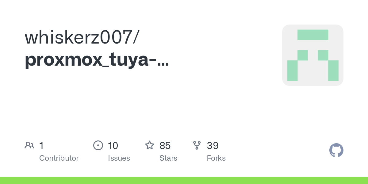

Den würde ich gerne auf meinen Proxmox installieren und den dort aktuell ungenutzten WLAN Port dafür her nehmen. Dazu gibt es auch n Script:
https://github.com/whiskerz007/proxmox_tuya-convert_container
Weiß jemand ob das noch aktuell ist?

Ich bin gerade dabei das zu testen, aber leider bekomm ich nicht mal den Tuya Converter auf mein Proxmox. Das Script das ich oben verlinkt habe von whiskerz funktioniert einfach nicht. Bekomme sofort ne Fehlermeldung wenn ich das ausführe und es wird gar nix installiert.
Fehlermeldung: bash: line 166: TEMPLATES: bad array subscript
Wie könnte ich den Converter denn ohne Script installieren?
Ich denke mal das dass Script einfach aufgrund der letzte Aktualisierung vor 6 Jahren, nicht mehr funktioniert.
