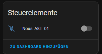

den ersten mal als Matter-Gerät => ging super schnell in HA
aber halt nur den Switch

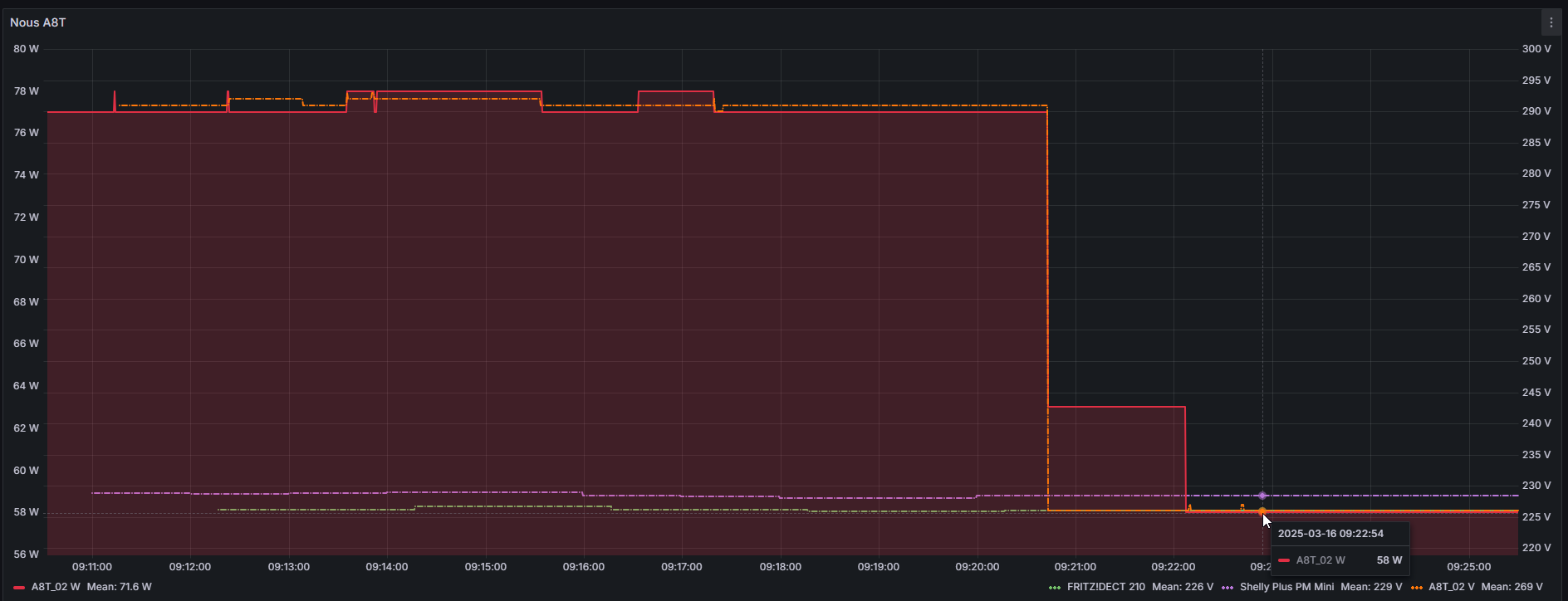

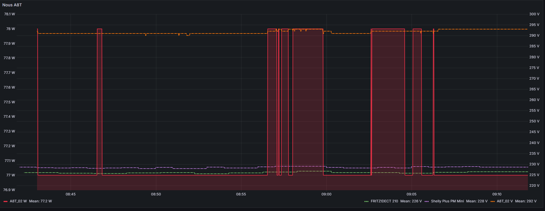

die angezeigten Werte für Watt und Volt sind (natürlich) auch Meilen weit weck von der Realität => also „Kalibrierung“ (böses Wort, also EINMESSEN)
bin gerade dabei, schön das ich mein Referenz sowiso schon habe:
Referenz ist:

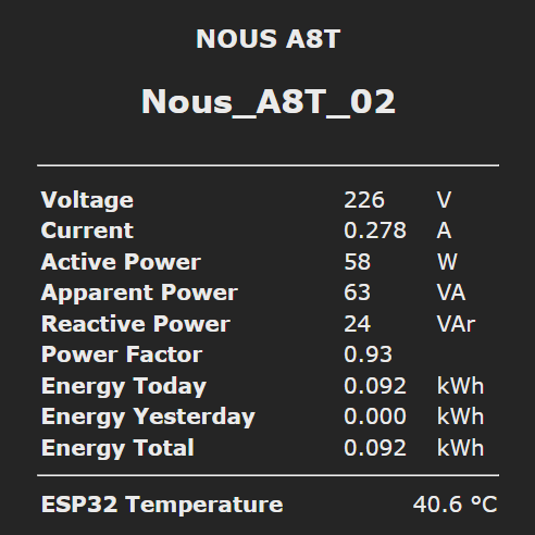

und hier mal die ersten Werte für einen A8T:
Soll ~ 58W --------------- IST ~ 72W
Soll ~ 227V -------------- IST ~ 292V
Also sehr Notwendig
Jetzt angepasst :grinning:
mal etwas beobachten

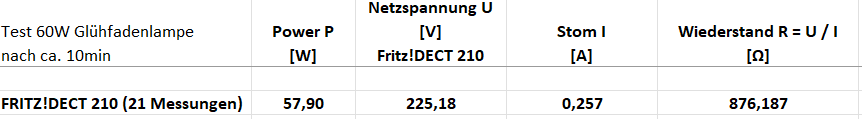

Hast du da deinen Fritz!Dect als Messgerät genommen um die Glühbirne zu messen für die Kalibrierung für den NUOS?
Hier habe ich gearde eine Verständlich Anleitung gefunden wie man Tasmota Strommessung kalibrieren kann.
Ja, das habe ich vor 2 Jahren so errechnet und diese soll laut Test auch sehr genau sein

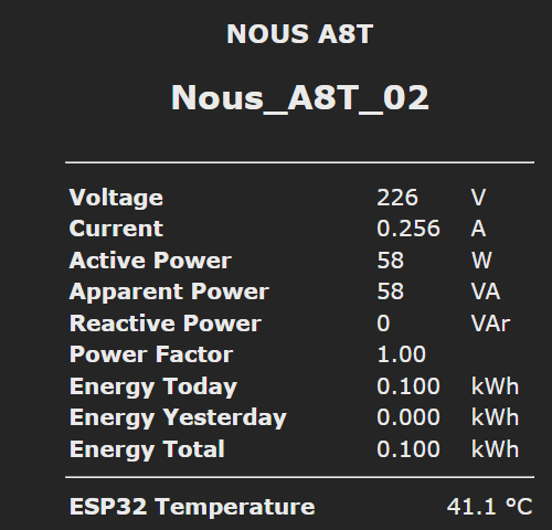

habs gerade mit der Anleitung von @mafe68
mir fehlte die *1000
also bei mir mit der 60W
PowerSet 57.9
VoltageSet 226
CurrentSet 257
das war mein Fehler :grin:
Richtig ist:
CurrentSet 126
