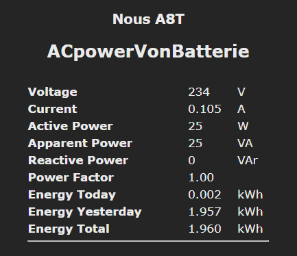

Ah, danke habe ich auch nochmal geändert und jetzt passt der PowerFactor mit 1.
Nicht wundern habe zur Kontrolle mit einer 25 Watt Birne nochmal eine Kontrollmessung gemacht. :slight_smile:

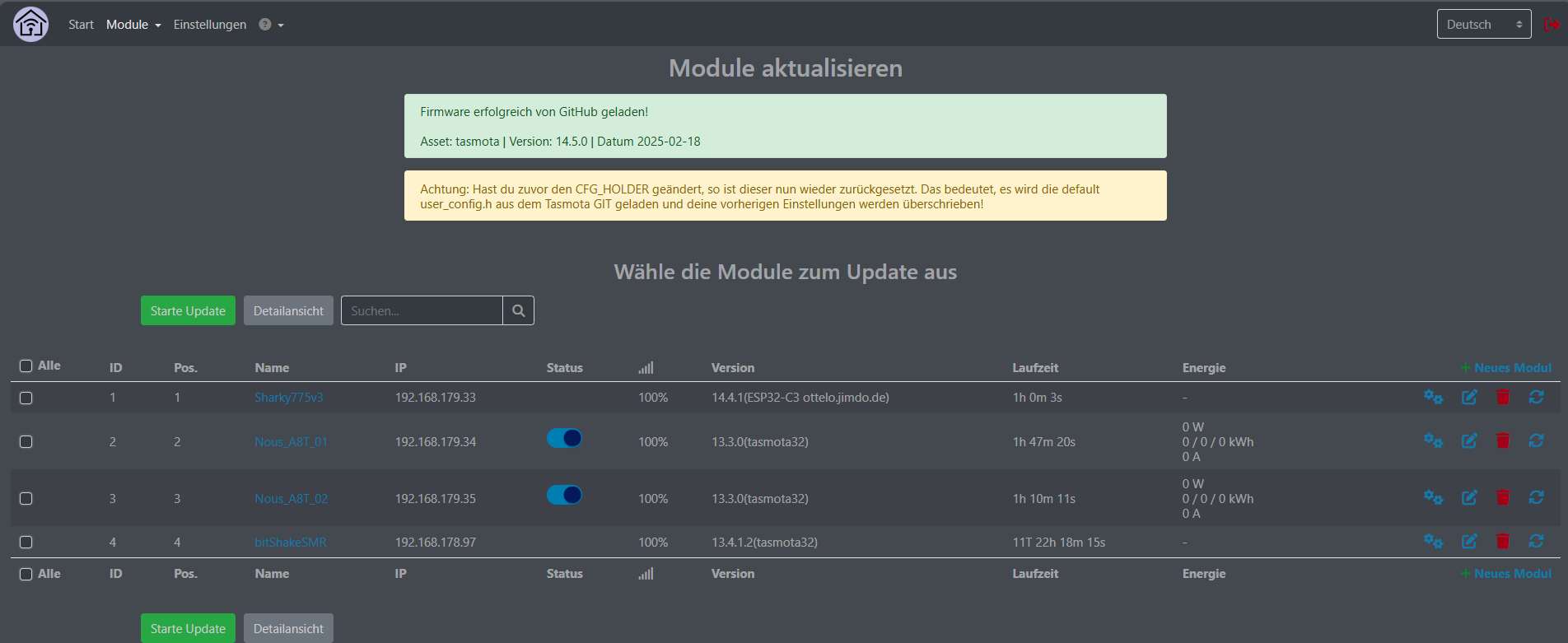

Es würde auch das Tasmota Admin noch geben mit dem wird dir automatisch die aktuellen update angezeigt und mal kann darüber die update machen. Glaube für HA gibt es keine Integration dafür, sonder müsste man wenn man z.B. Proxmox laufen hat, als LCX Container installieren und darüber das dann machen.
Habe gearde gefunden, es gibt auch ein Addon dafür!

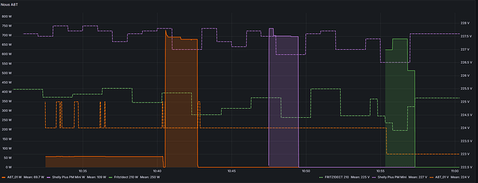

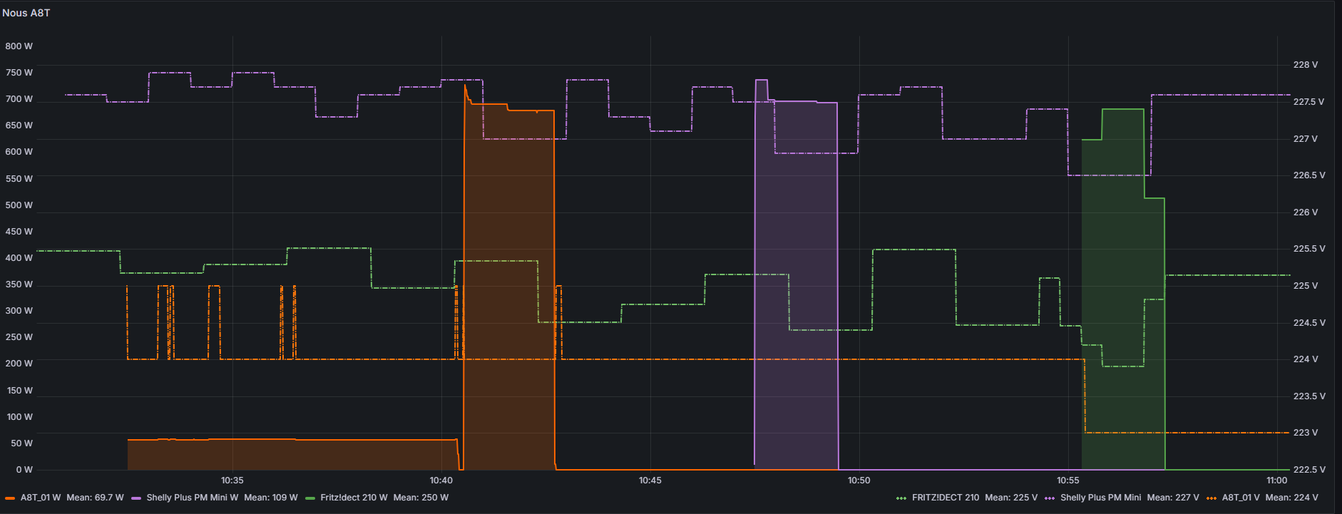

und hier noch ein schneller Vergleich mit meinem Toaster (Fritz!Dect liefert nicht so oft Daten und packt daten zusammen)
Das sieht also auch alles plausible aus und reicht wohl so
Das sieht sehr interessant aus! :slight_smile: und kann sogar mehrere gleichzeitig updaten. Aber der Umweg über minimal und dann Hauptversion, wird auf Grunde ESP Beschränkungen sicher bleiben.
Das man da keine Geeichte Messung bekommt ist klar, aber zum Daten mit loggen und grafisch darzustellen reicht es allemal.

So, beide sind jetzt auch auf der Tasmota 14.5.0 (release-tasmota32)

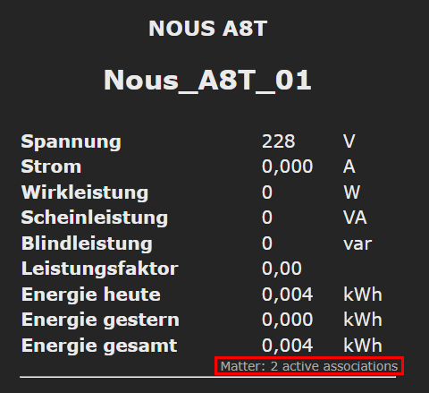

den ersten hatte ich ja mit Matter gekoppelt

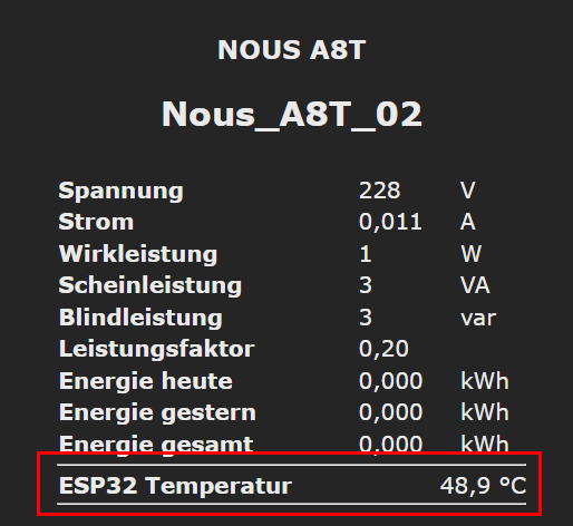

der zweite hat unten seine Temperatur
Wie kann ich jetzt auch beim ersten die Temperatur aktivieren? :hugs: ich finde die Einstellung nicht

Ist jetzt aber eigentlich nicht so wichtig, wollte das nur verstehen (in der Console wird er bei dem einen auch nichts angezeigt und in HA natürlich auch nicht)
Mein Problem mit der fehlenden Temperatur hat sich gerade geklärt
Die Richtung mit den GPIO im Kapitel 9 der Anleitung war also richtig :clap:
bei mir hat es ausgereicht den Befehl in der Konsole ein zu geben:
SetOption146 1
dann war der Sensor da :v:
nach einem Neustart war der Sensor dann auch in HA
