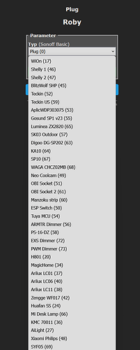

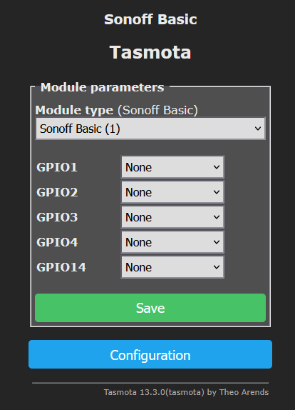

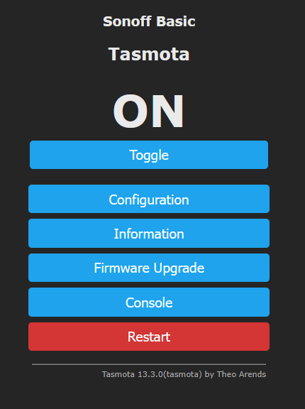

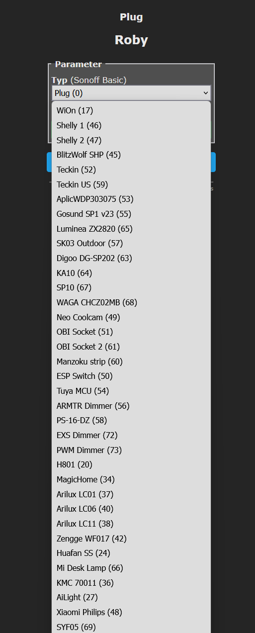

beim erstellen der Screnshots ist mir aufgefallen, das ich das Gerät nicht einmal von der Konfigurationsseite steuern kann, bzw wechselt zwar die LEd von blinkend in dauerhaft leutend und dann auch wieder zurück. Aber ein angeschlossener Verbraucher wird nicht geschaltet.
Selbst nach dem Rücksetzen auf Werkseinstellungen klappt es nicht. Kann es an diesen Einstellungen liegen?
Ein paar Sachen sind mir aufgefallen:
  1. deine Tasmota Version (13.3) ist völlig Veraltet wir sind schon bei der 15.2.x
  2. Deine Screenshots sagen nichts über den Verbindungsaufbau zu HA/MQTT aus, das sollte so
    aussehen
  3. zu „Sonoff Basic“ man müsste wissen was du für ein Plug verwendest, ich habe „echte“ Sonoffs S20 hier, aber auch SWA1 oder neuere Refoss oder ein Shelly, alle habe ein bisschen Unterschiedliche Einstellungen:
Du solltest deine schon fast 3 Jahre alt Tasmota Software Updaten und uns die Richtigen Bilder zeigen und uns mitteilen was für ein Plug du Verwendest zum IS-Lesekopf kann ich nichts sagen, da ich einen Shelly 3EM Pro verwende.

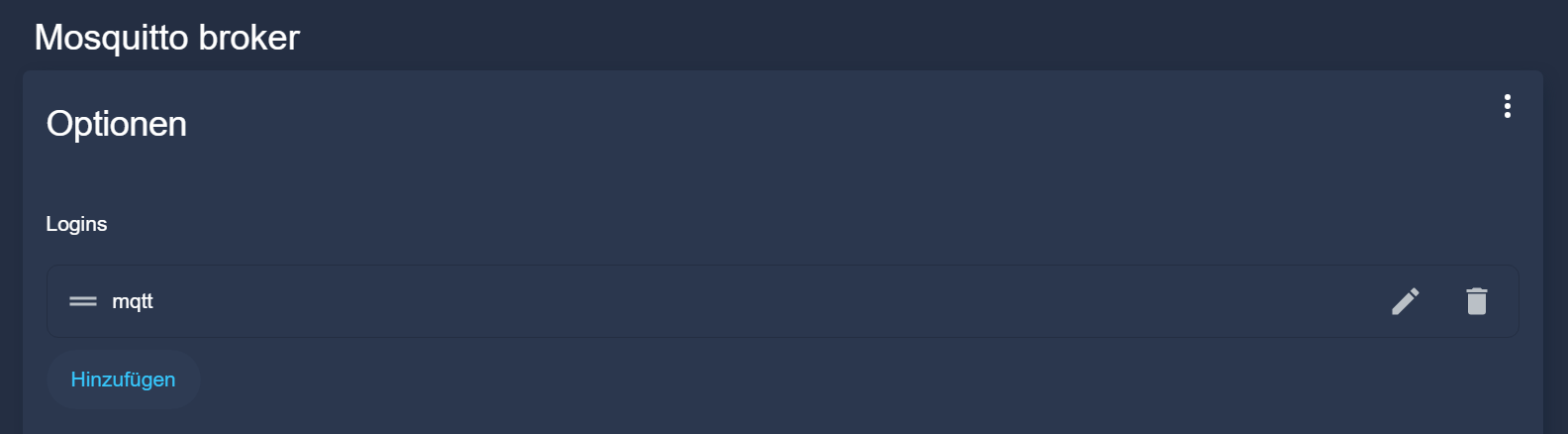

Ich hatte vor kurzem das gleiche Problem, dass sich einige Geräte nicht mehr per MQTT verbinden konnten. Darunter auch mein Tasmota IR Lesekopf.
Für MQTT nutze ich einen eigenen User + Passwort. Den Login musste ich im Mosquitto Broker Addon hinzufügen. Danach hat alles wieder funktioniert.
Warum das so ist und ob da was durch ein Update verändert / angepasst wurde, weiß ich nicht.
