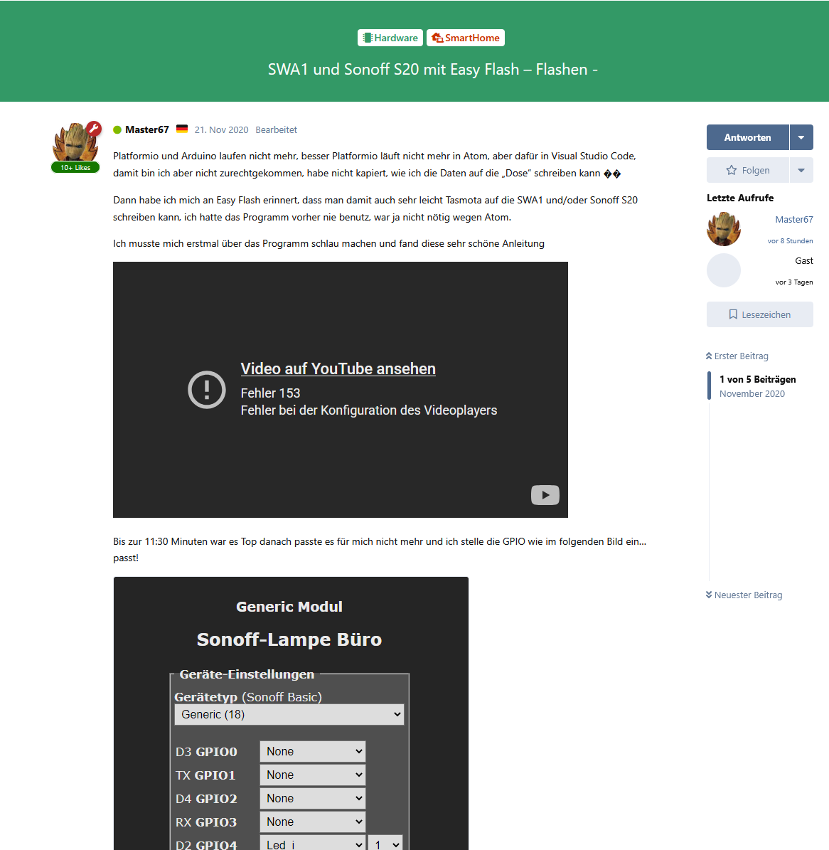

Und wenn du schon immer wieder so Screeshots von deinem Forum hier rein stellst, dann gib auch den Link dazu wo man das ganze dort nachlesen kann!

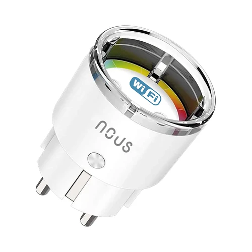

Danke, das wollte ich wissen. Ich vermute das es etwas mit den Moduleinstellungen zu tun ahat. Da ist gar nichts ausgewählt. Ist ein Nous Zwischenstecker mit Tasmota drauf.
Sag mal genau was du da für ein Device hast! nach dem kann man dann in der Config einstellen und du hast dann auch die Schalter!
Ich vermute mal es ist ein NOUS A1 den du da hast dazu gibt es die Config!
Hallo, zumindest sieht das Ding so aus. Wie bekomme ich das jetzt konfiguriert?

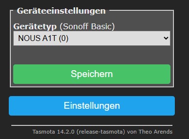

Schaue mal wenn du den Stecher absteckst ob das auch A1T drin steht, den es gibt verschiedene und dann passt die Config wieder nicht!
Du gehst auf die NOUS Oberfäche dort Einstellungen - Geräte - und dort suchst du nach NOUS A1T dann speicher und zurück ins Hauptmenü dann müssten auch die Schalter da sein!

Wenn Nous A1T, dann bei den Einstellungen auch so auswählen.

Habe hier von den NOUS welche die habe v.9.x drauf und funktionieren einwandfrei so wie auch mit aktuelleren Versionen! Habe schon mal einen NOUS gehabt der hat sich mal aufgehängt und sich auf Standard zurück gesetzt. Dann muss man einfach die Config wieder richtig einstellen und dann geht es wieder!
