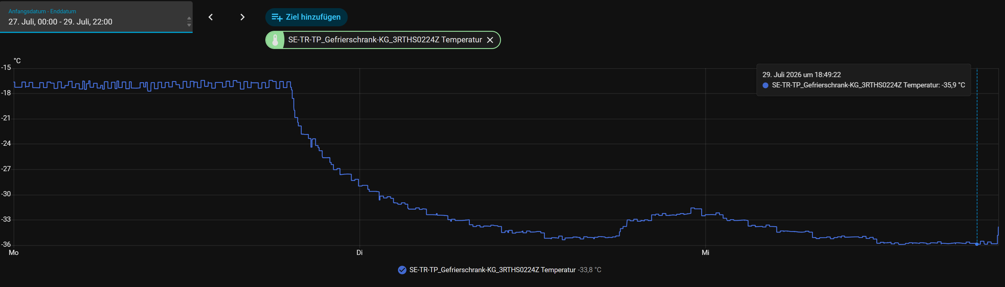

Meine Frau hatte Geburtstag und ich hatte Sekt in den Gefrierschrank gestellt und auf Schockgefrieren gestellt und … natürlich vergessen.
Wusste gar nicht wie kalt das werden kann. -36 °C !!
… und das Thermometer ist immer noch dabei - Sehr schön!

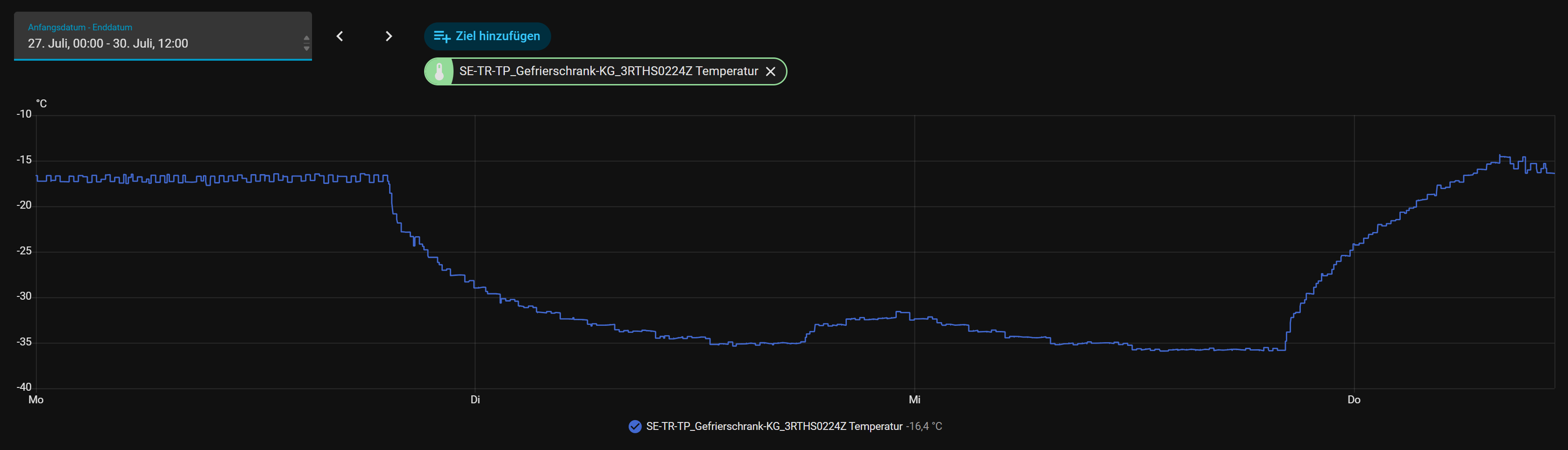

So - nun ist das Schockgefrieren wieder vorbei - hier die zugehörige Temp.-Kurve

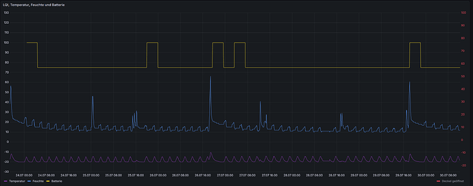

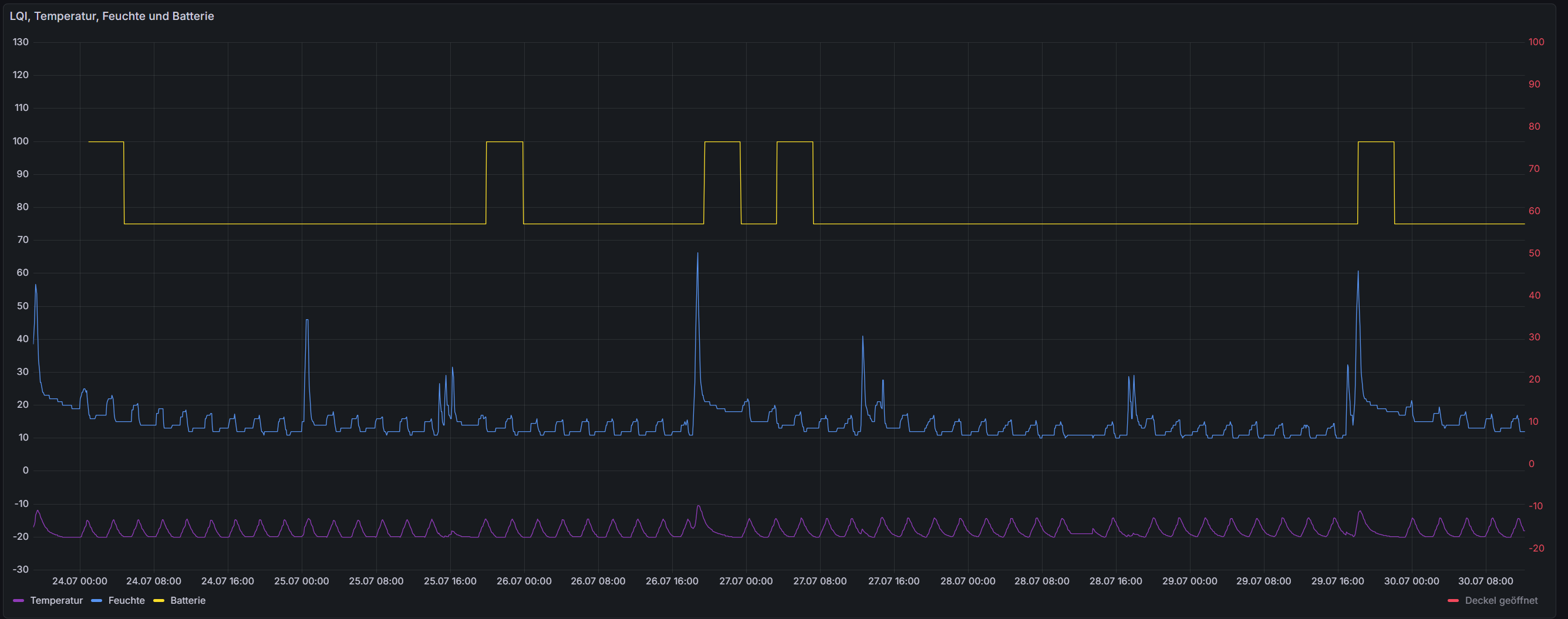

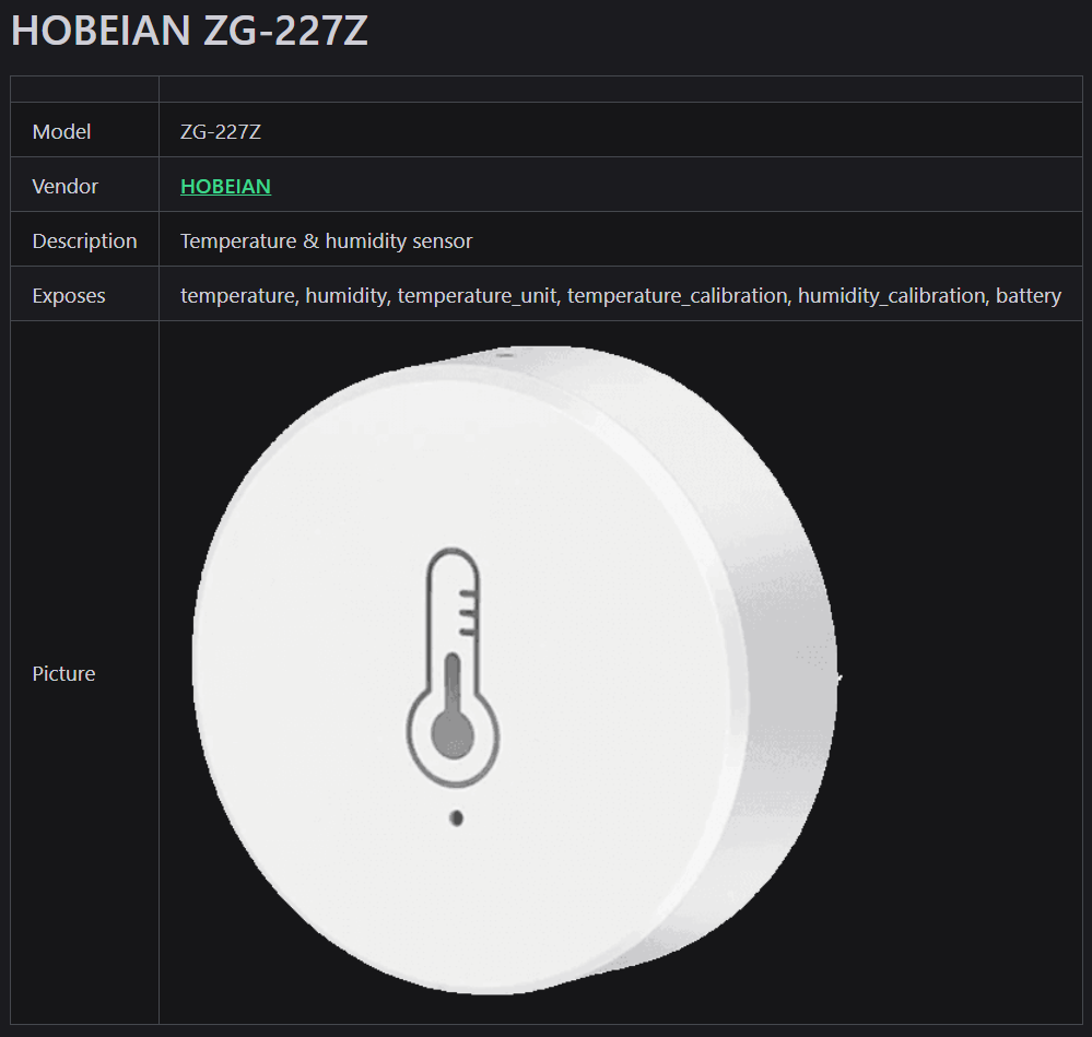

In unserer Gefriertruhe ist so ein Sensor:
Der hat eine CR2450 Batterie welche seit März 2025 ihren Dienst verrichtet und heute noch einen Stand von 75% hat.
Wenn es so bleibt, wird das noch ein paar Jahre funktionieren.
Der Sensor ist am Truhendeckel befestigt, darum schwankt die Temperaturanzeige zwischen -20° und -15°C. Das Gefriergut hat immer <18° C.
Die Spitzen der Feuchtemessung zeigen zuverlässig den Zeitpunkt an, wann der Truhendeckel geöffnet wurde.
Es war auch eine gute Entscheidung, diese Messung einzurichten.
Im Urlaub erhielt ich eine Meldung auf dem Handy „Temperatur in der Gefriertruhe zu hoch.“
Sofort mit dem Laptop zu Hause eingeloggt und gesehen, dass der SmartPlug der Truhe nicht eingeschaltet war.
Plug wieder eingeschaltet - Gefriergut mit Wert im 3-stelligen €-Bereich war gerettet.
Spätere Recherchen haben ergeben, dass es einen Sekunden-Ausfall der Energieversorgung gab.
Das hat der Plug nicht sauber mitgemacht. Jetzt werkelt dort ein Shelly ohne Kontakt.

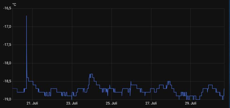

Habe den selben Temperatur Sensor wie @Schorsch im Gefrierschrank an der Tür innen kleben seit über einem Jahr und bis jetzt hat er seinen Job problemlos gemacht.

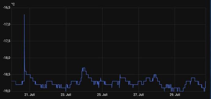

Jo, habe den gleichen Sensor im Gefrierschrank, im Kühlschrank und in der Kühlgefrierkombi. Funktioniert tadellos

ich gehöre auch zur HOBEIAN-ZG-227Z-Fraktion und die Empfehlung dazu kam von Schorsch oder mafe68. Seit dem 11.10.2025 tun sie klaglos ihren Dienst im Kühl- und Gefrierschrank. Die Batterie ist aktuell bei 75 %. Ein guter Wert, das kenne ich von meinen Tuya-Versuchen ganz anders.

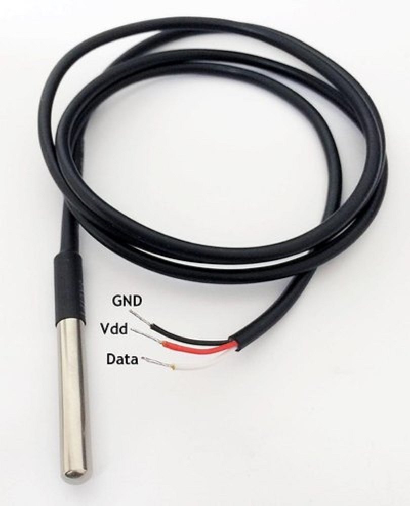

Elektronik und Batterien gehören nicht in eine Gefriertruhe oder einen Hochofen…
Dafür gibt es sowas:
Und ESPHome oder Tasmota oder Fertiggeräte…
Ja der Temperaturfühler alleine würde ja reichen - aber wie das Kabel nach außen führen?
