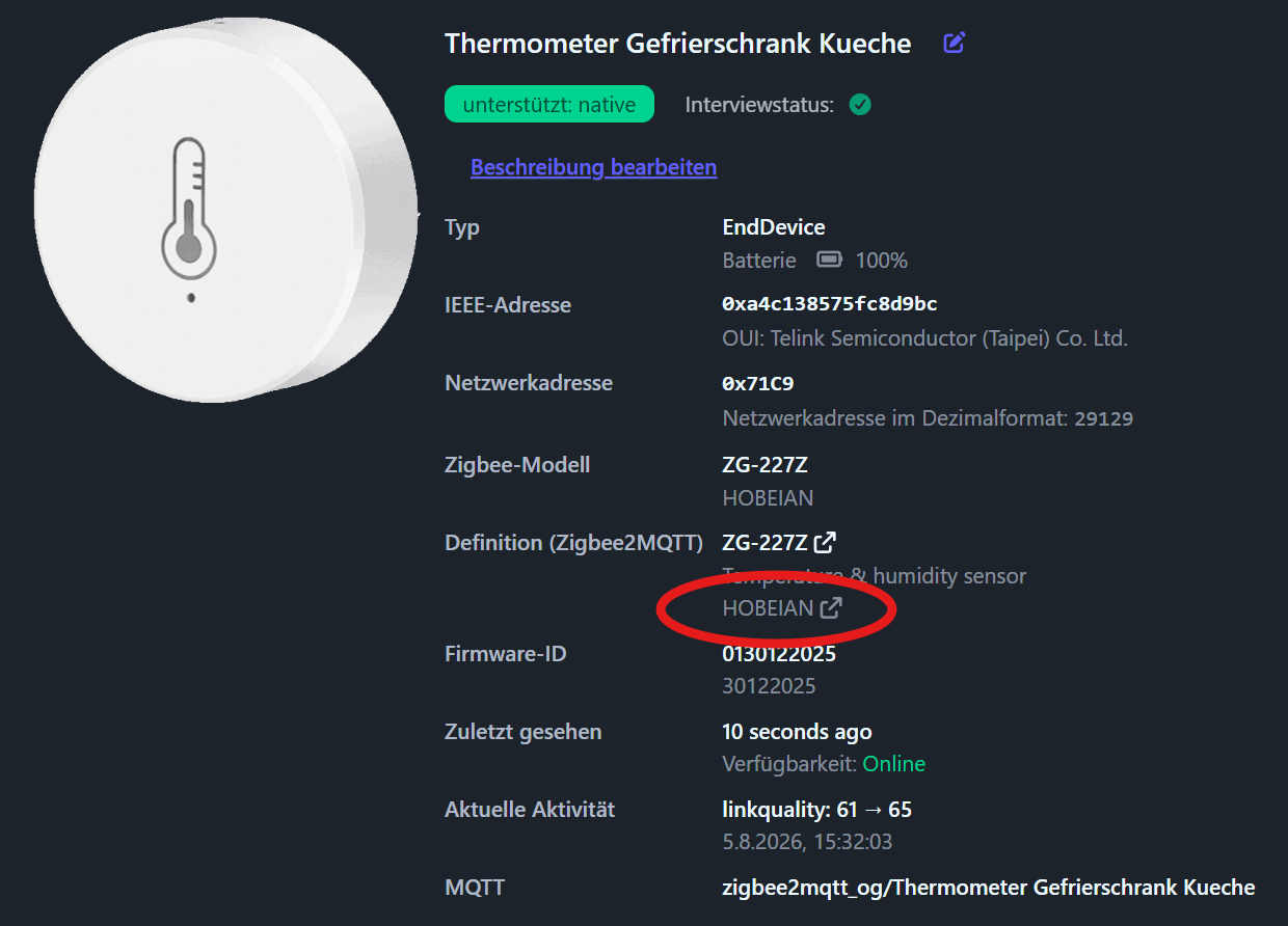

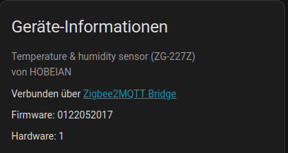

Ist hierbei HOBEIAN entscheidend? Ich habe mich bei Aliexpress schon “dumm und dusslig” gesucht. Ich finde zwar ZG-227Z aber nicht die Firma HOBEIAN. Bei vielen Sensoren bei Aliexpress ZG-227Z steht aber auch nur bis -10°C.
Könnt ihr mir hier helfen?

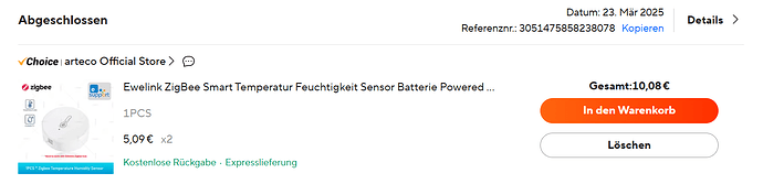

Soweit ich das noch zurückverfolgen kann, ist es dieser hier:
Aber wenn man sich die Angebote anschaut, scheint der gleiche Sensor unter verschiedenen Label im Angebot zu sein.

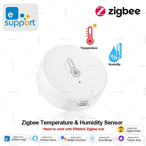

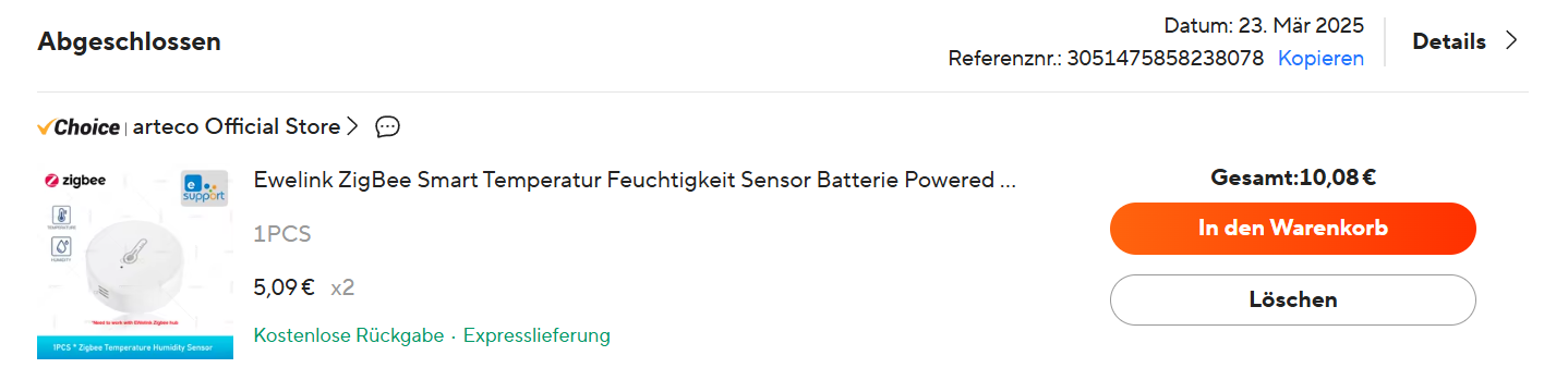

Das ist wieder so ein China-Label-Ding und ich hatte seinerzeit diese gekauft. Für 3,99 € +Zoll, da ist sogar die Batterie noch mit drin.
Ich habe bei mir den ZG-227Z im Gefrierschrank und da ist immer so eine Temperatur um die -15°C bis -19°C und das schon über einem Jahr und der läuft problemlos.

Das sind HOBEIAN-Geräte.
