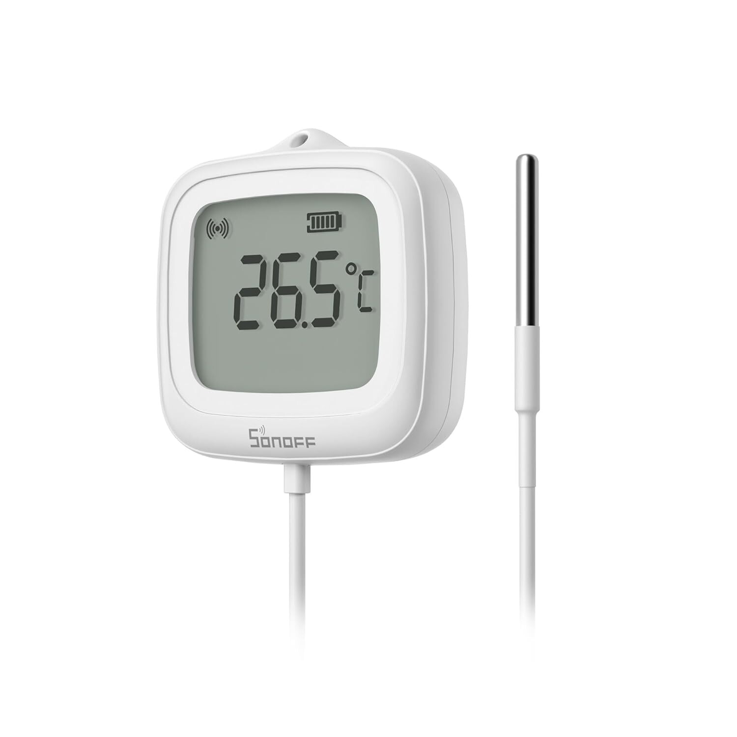

Auch mit den Sonoff Thermometern habe ich im Außenbereich bisher sehr gurte Erfahrungen gemacht.
Ich habe 3 Stück davon im Einsatz
  • Pool-Wassertemperatur (Fühler im Wasser, Gerät unter dem Rand des Steel-Frame-Pool.
    • wird benutzt zur Laufzeitbestimmung der Pool-Filterpumpe
  • Solar-Wärmetauscher (Fühler in einer schwarzen, vom Wasser durchströmten Verteilerdose)
    • wird benutzt zur Ansteuerung der kleinen Solar-Zirkulationspumpe. Wenn Vorlauf wärmer als Pool-Wasser dann Pumpe an.
  • Lufttemperatur auf der Rückseite des Hauses (Fühler und Gerät unter dem Dachvorsprung unserer Gartenhütte.
