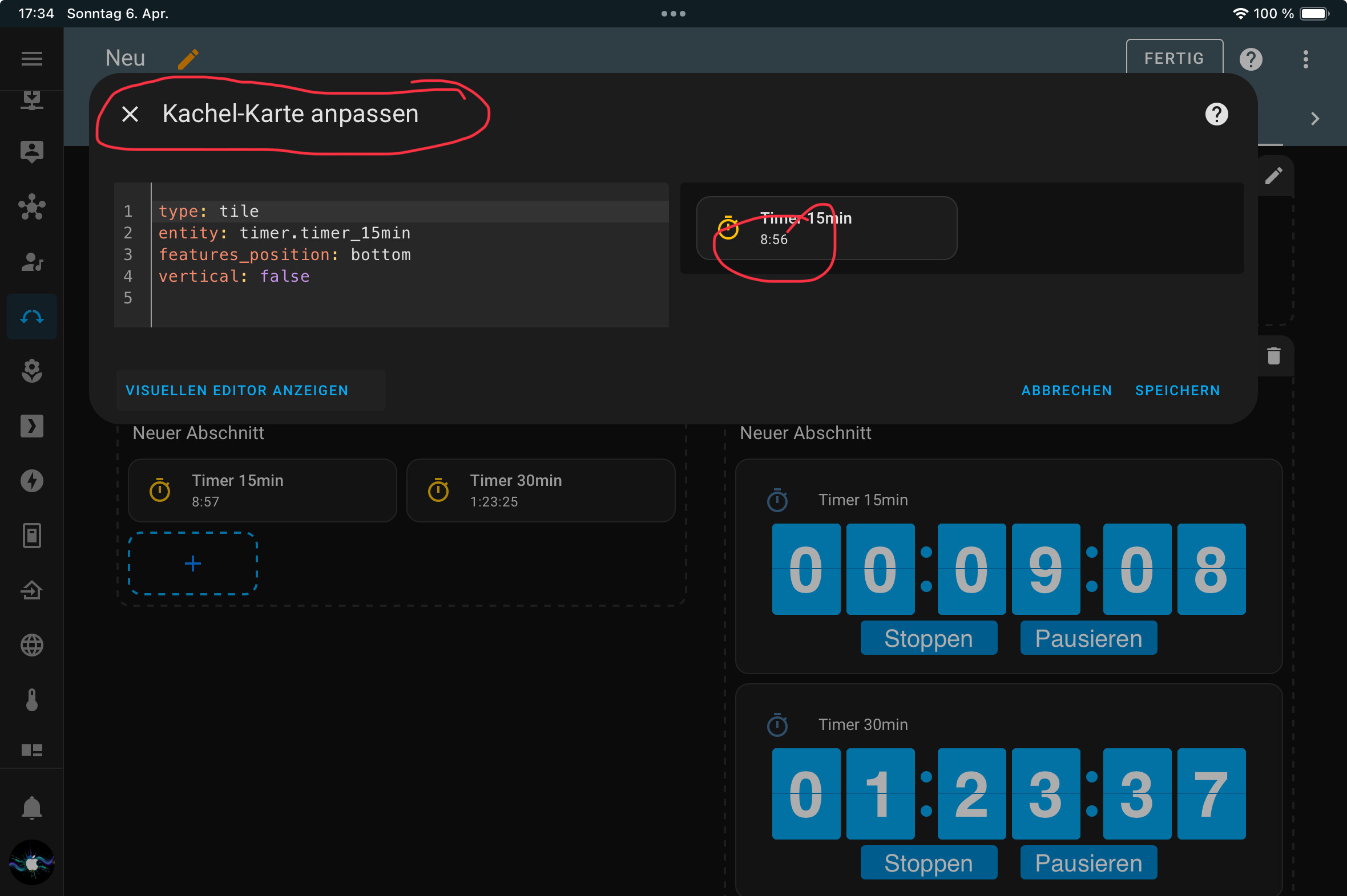

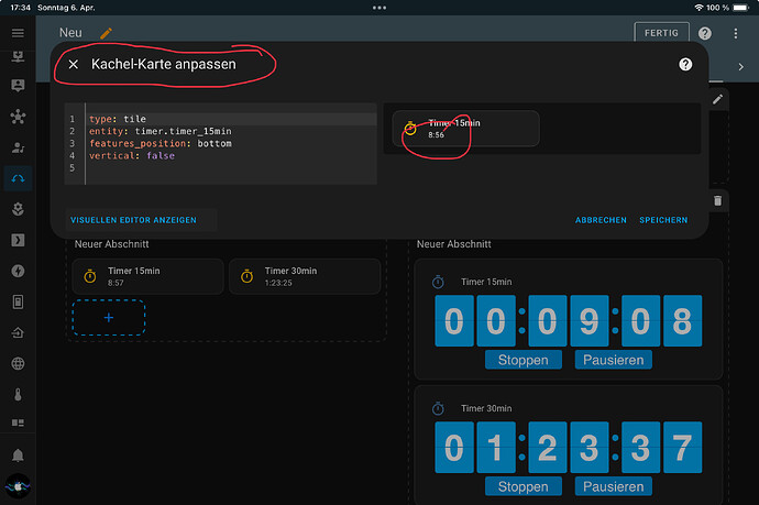

Hier ein Beispiel das ich mal eben mit einem meiner Timer erstellt habe.
type: tile
entity: timer.beispiel
features_position: bottom
vertical: true
state_content: remaining_time
Alles Klar hatte die falsche karte
danke
