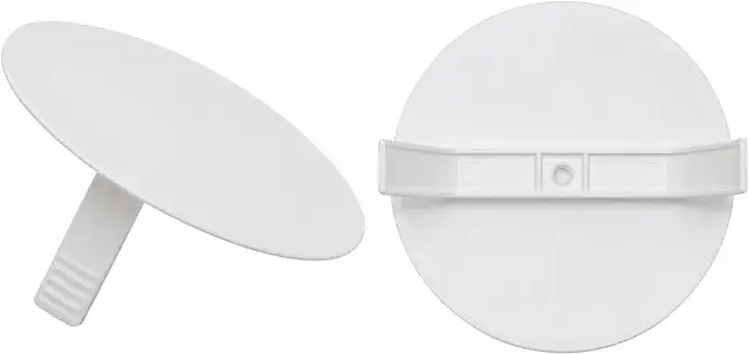

Das ist korrekt, aber je nach dem, welches Material die abgehängte Decke hat, kann man den Präsenzmelder auch über der Decke anbringen, zugänglich über einen unauffälligen Federdeckel
Oder, je nach Bauart der Lampe(n) im Lampengehäuse „verstecken“.
Mit einem PIR-Bewegumngsmelder geht das allerdings nicht.
