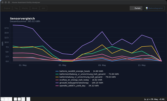

Ich habe es endlich mal geschafft, wie schon lange angekündigt, das HA Entity Analyzer Tool etwas moderner zu gestalten. Hatte bereits mal geschrieben, die Theme Palette einzuführen wie ich es auch beim Tool auf Arbeit für uns gemacht habe. Jetzt sind noch ein paar andere Dinge verbessert worden und sollte somit mehr Spaß machen, sich die Charts (offline) anzuschauen. :slight_smile:
Details v_1.4:
  • Modernes Chart-Design mit kuratierter Farbpalette (Tailwind-inspiriert),
    Light- und Dark-Variante. Subtile horizontale Grids, entfernte top/right
    Spines, dezente Spine-Farben, Titel als Subtitle-Pattern (Haupttitel +
    grauer Untertitel mit Gesamtsumme).

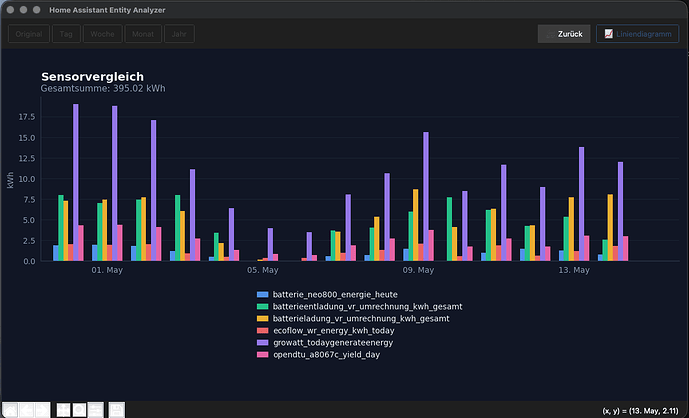

  • Hover-Tooltips für Balkendiagramme mit Sensorname, Wert und Einheit
    (kontrastreiche, abgerundete Sprechblase). Funktioniert für gruppierte
    Bars (Vergleichsansicht) und Einzelbalken.
  • Anklickbare Legende in der Vergleichsansicht: Klick auf Legenden-Eintrag
    blendet die jeweilige Serie ein/aus. Ausgeblendete Einträge werden
    optisch gedimmt. Funktioniert für Linien und Balken.
  • Mausrad-Zoom um den Cursor:
    • In der Vergleichsansicht ohne Modifier (kein Konflikt mit Page-Scroll).
    • In der Einzelansicht mit Strg/Cmd+Mausrad (damit der vertikale
      Page-Scroll der Chart-Liste erhalten bleibt).
    • Doppelklick im Chart setzt den Zoom zurück.
  • Responsive Diagrammgröße: Charts passen sich der Breite des
    Programmfensters automatisch an (debounced, ohne Resize-Schleife).
    Initial wird die Figur per fit_figure_to_widget() einmalig auf die
    tatsächliche Tk-Widget-Größe gezogen, damit beim ersten Render kein
    weißer Rand entsteht und die Legende nicht beschnitten wird.
  • Adaptive Legenden-Spaltenanzahl: Bei langen Sensor-Namen werden
    weniger Spalten in der Legende verwendet (bis hin zu einer einzigen
    Spalte), damit nichts mehr seitlich abgeschnitten wird.
  • Stabile, vom Sensor-Namen abgeleitete Farbgebung (kein zufälliges
    Wechseln der Farben mehr zwischen Aufrufen).
  • Adaptive Datums-Achse: Format passt sich an den dargestellten
    Zeitraum an (HH:MM · d. Mon · Mon JJJJ · JJJJ).
  • Subtile Flächenfüllung unter Liniendiagrammen, skaliert nach
    Sensoranzahl (kein muddy Overlap bei mehreren Sensoren mehr).
