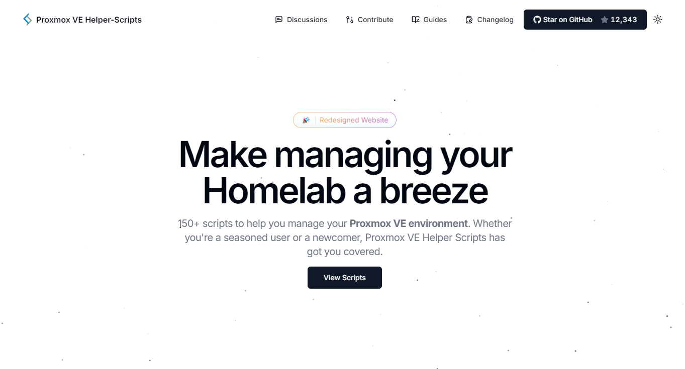

Vor allem dass man HA OS als VM mit einem simplen bash Einzeiler einhängen kann, finde ich großartig :relieved:
Dabei bin ich auf diese Seite gestoßen:
Das ist echt genial, wie schnell man da zu praktisch jedem Thema VMs oder LXCs instanziieren kann.
Lange Rede kurzer Sinn, ich habe jetzt auch einen Home Assistant am laufen, den ich jetzt Stück für Stück füllen kann.
