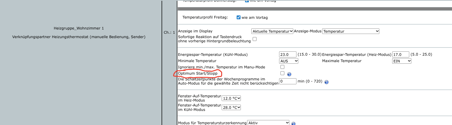

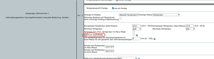

Grundsätzlich ja. Diese Funktion bringen aber die beteiligten Geräte mit (Wandthermostat/ Heizkörperthermostat). Nennt sich ‚optimum start/stop‘.

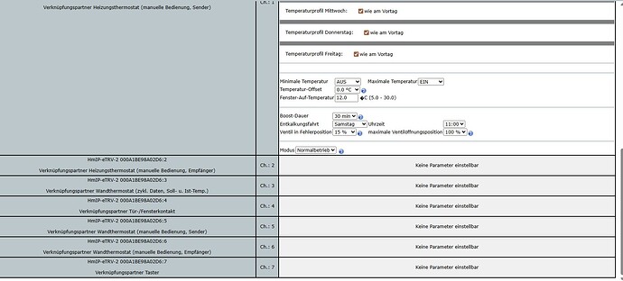

vielen Dank für eure Ratschläge. Das optimum Start/stop kann ich aber ledier nicht finden.

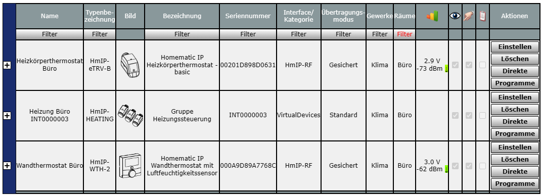

Ich habe bis jetzt nur einen Raum zum Test umgezogen, und habe von Homematic auch nur Heizung.

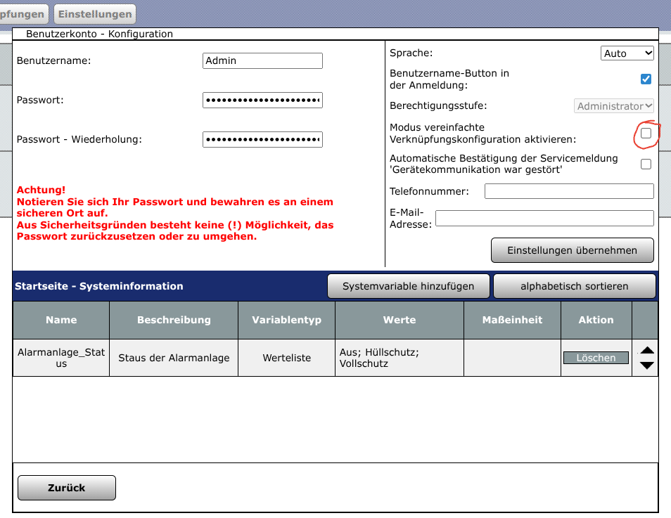

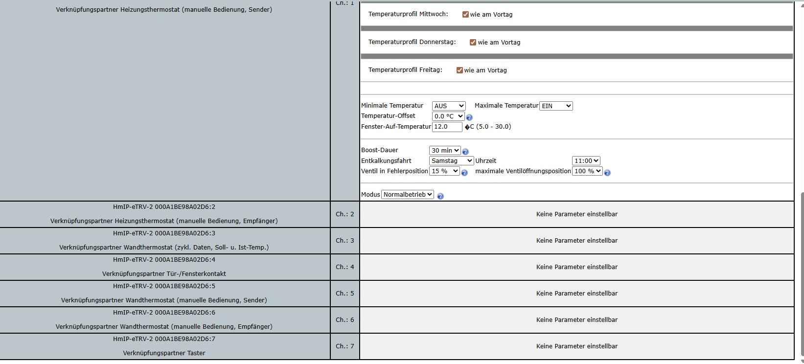

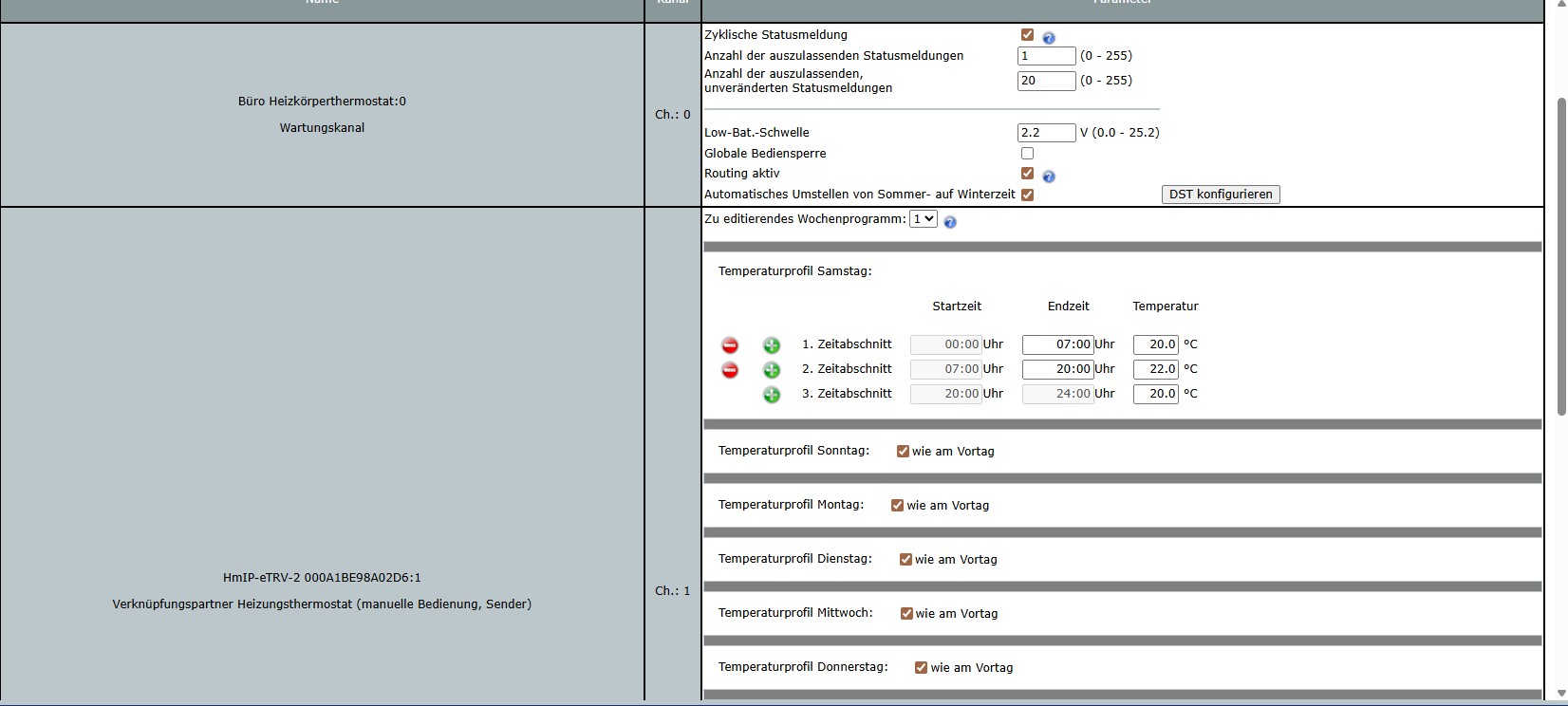

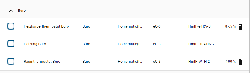

Die drei Geräte habe ich einen Raum zugeordnet, und dann einer Gruppe. Reicht das so, weil ich habe noch etwas gefunden mit „direkte Verknüpfungen“?
Und die Heizprofiele kann ich ja sowohl bei dem Thermostat als auch in der Gruppe einstellen. In der Gruppe sogar viel mehr, bis zu 6 Stück.
Dann reicht es doch bestimmt, diese nur in der Gruppe einzustellen, oder?
Jedoch kann ich sie beim Thermostat nicht komplett löschen?

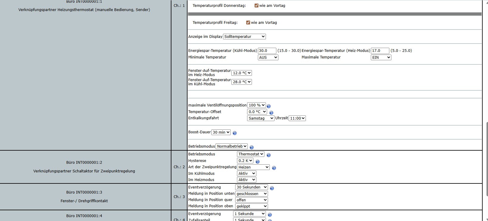

Beim anlegen der Heizgruppe werden automatisch alle erforderlichen Verknüpfungen angelegt. Das Heizprofil wird dann in der Gruppe eingestellt. Über die WebUI oder Home Assistant wird jetzt nur noch die Heizgruppe bedient.
Das ‚optimum start/stop‘ findet man dann in der Heizgruppe. Das bringt das Wandthermostat mit.

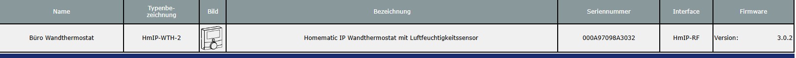

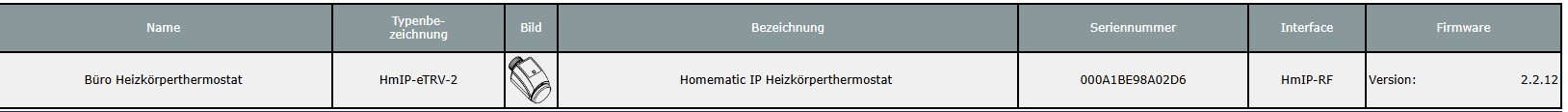

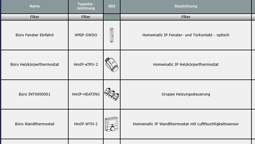

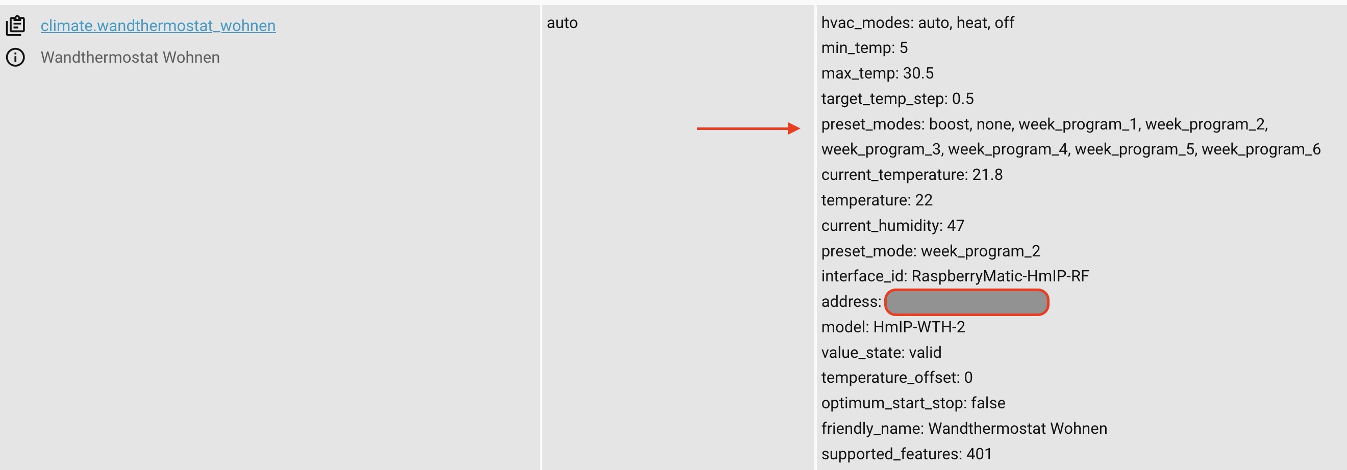

Optimum Start/Stop wird komischerweise nicht angezeigt, obwohl ich in jedem Raum ein Wandthermostat habe und an der Heizung die HMIP-eTRV-2 verwende.
Am Access Point gab es diese Funktion noch.
Das ist ja verrückt – ich habe genau dasselbe Heizungsthermostat und als Wandthermostat ebenfalls das HMIP-WTH2. Sehr seltsam, dass es bei mir fehlt.
Vielleicht habe ich beim Anlernen oder erstellten der Gruppe auch irgendetwas falsch gemacht.
Ob ich sie nochmal löschen und neu anlernen sollte?
Die Gruppe, die ich angelegt habe, heißt Büro.
Die lange Zahl dahinter wurde automatisch vergeben.

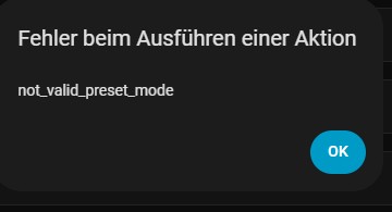

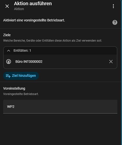

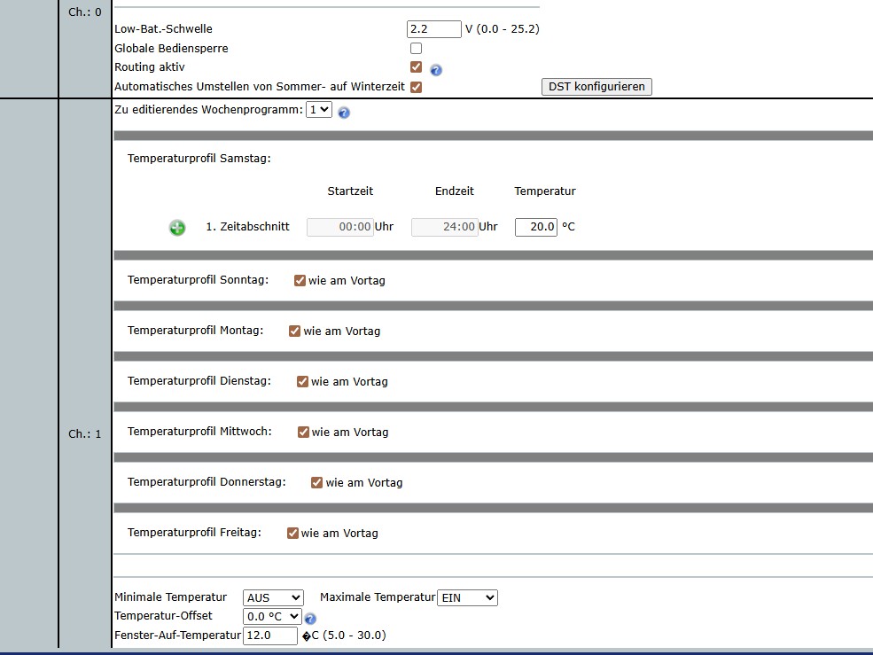

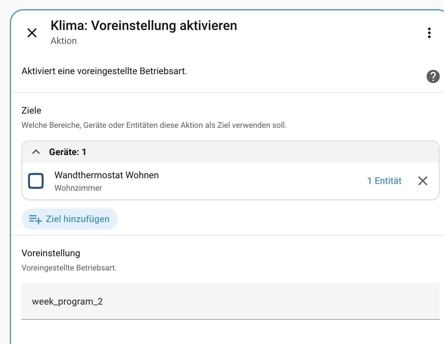

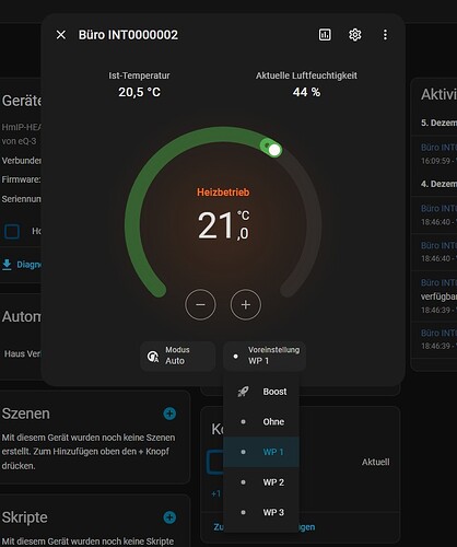

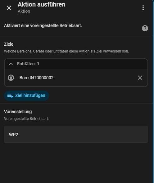

Jetzt wollte ich ein Wochenprogramm mit einer Automation ausführen.
In der CCU werden mir 6 Wochenprogramme angezeigt, in Home Assistant allerdings nur 3?
Außerdem kann ich die Wochenprogramme nicht per Automation ausführen.
Habt ihr vielleicht einen Tipp, woran das liegen kann oder wie ich es richtig schreiben müßte?
Getrennt und zusammen hatte ich probiert…

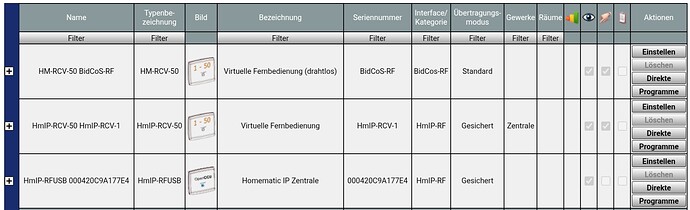

Ich habe mir den Homematic RF Stick von ELV geholt und möchte meine WTH-2 einbinden. Auf der HP von HA steht etwas, was für mich nicht ganz so verständlich ist.
Muss ich den FALMOT auch in HA einbinden oder reicht es, den WTH-2 einzubinden?
In Homematic besteht eine Raumtemperatur Regelung üblicherweise aus dem Raum Thermostat, dem Regler und einer Heizgruppe (= die Verknüpfung die du in der OpenCCU anlegst).
Die Heizgruppe ist das mindeste das du einbinden musst damit du die nötigen Informationen bekommst und z. B. Die solltemperatur einstellen kannst.
Besser ist aber wenn du grundsätzlich Mal alles einbindest und dann die interessanten Entitäten auswählst.
Was bedeuten diese 3 jeweils? Und in welchem von denen würde ich die WTH und die Stellmotorrn verbinden?
