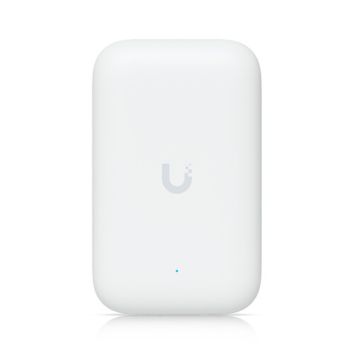

Für Draussen einen U7 Outdoor. Hier kannst du zugnot noch externen Antennen anschliessen. Es sind welche dabei die aber „nur“ die Abstrahlung von Richtung Front auf Rundum machen.

Wenn es etwas sparsamer sein soll, 19W vs. 8W, dann kann ich für draußen auch das Swiss Army Knife empfehlen.
