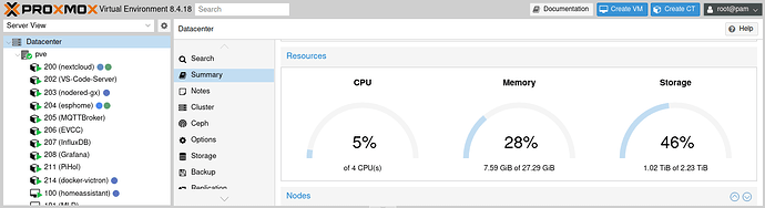

Hi, wenn du über lokale KI nachdenkst, kommst du mit einem mini PC und 200€ nicht hin. Für einen kleinen proxmox Server würde das sicherlich ausreichen.
Ich habe einen kleinen proxmox Server mit n150, 32GB DDR4 und 512GB M2 SSD. Da läuft jetzt schon eine ganze Zeit eine VM mit HAOS, also kein LXC. Mir war wichtig, dass der Server ungefähr den Verbrauch vom vorher genutztem Raspi4 hat und das kommt gut hin, nur das Server vielmehr Leistung hat.
Zuerst würde ich mir daher über die Technik und den Verbrauch Gedanken machen. Wenn du nur HA und Frigate mit Alarmo laufen lassen möchtest, werden sicherlich auch 16GB RAM ausreichen. Sobald du mehr VMs gleichzeitig laufen lassen möchtest, brauchst du mehr RAM.
Ein Mac Mini hat auch einen ziemlichen guten Stromverbrauch und könnte kleine lokale LLM laufen lassen. Allerdings nur mit beschränkter Intelligenz, die kleinen Modelle kommen also bei weitem nicht an die cloud Modelle heran.
Wenn du dann Home Assistant als OS unter proxmox installiert hast, dann kannst du HA genauso nutzen, wie du es vom Green gewohnt bist.
Kannst ja mal hier im Thema ein wenig lesen, dort findest du auch weitere Hardware Setups.

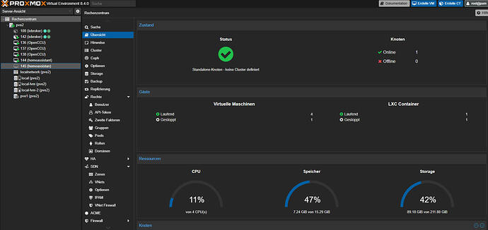

Das hier ist mein momentanes System auf dem Proxmox bei mir läuft.
(Ein altes PC Board)
ASRock Mini-ITX Motherboard (passiv gekühlt)
Intel Quad-Core Processor J1900 (2 GHz)
2x DDR3, SO-DIMM Slots, 1333 memory, je max 8GB (gesamt 16gb)
250 GB SSD
Homematic mit einem USB Stick
ZigBee mit einem USB Stick
Mit folgenden 5 Aktiven Containern:
1x ioBroker
3x OpenCCU
1x Home Assistant
Im laufenden Betrieb sieht das dann so aus:
Man kann hier schön die CPU Leistung und den Verbrauch von RAM und Festspeicher sehen.
Somit kann jeder für sich schon abschätzen,
was er an Hardware Leistung benötigt.
Und keine Angst vor Proxmox, das wird Installiert,
es werden die nötigen Container mit ihren Betriebssystemen angelegt und
dann dürft ihr Proxmox getrost „vergessen“..!
Ihr müsst hier nichts Einstellen oder
einen Proxmox Lehrgang belegen.
Das durchreichen von angesteckten USB Stick für
HM, HA oder andere Systeme ist sehr einfach.
Backups Eurer bestehenden Systeme,
werden dann einfach Importiert und alles läuft.

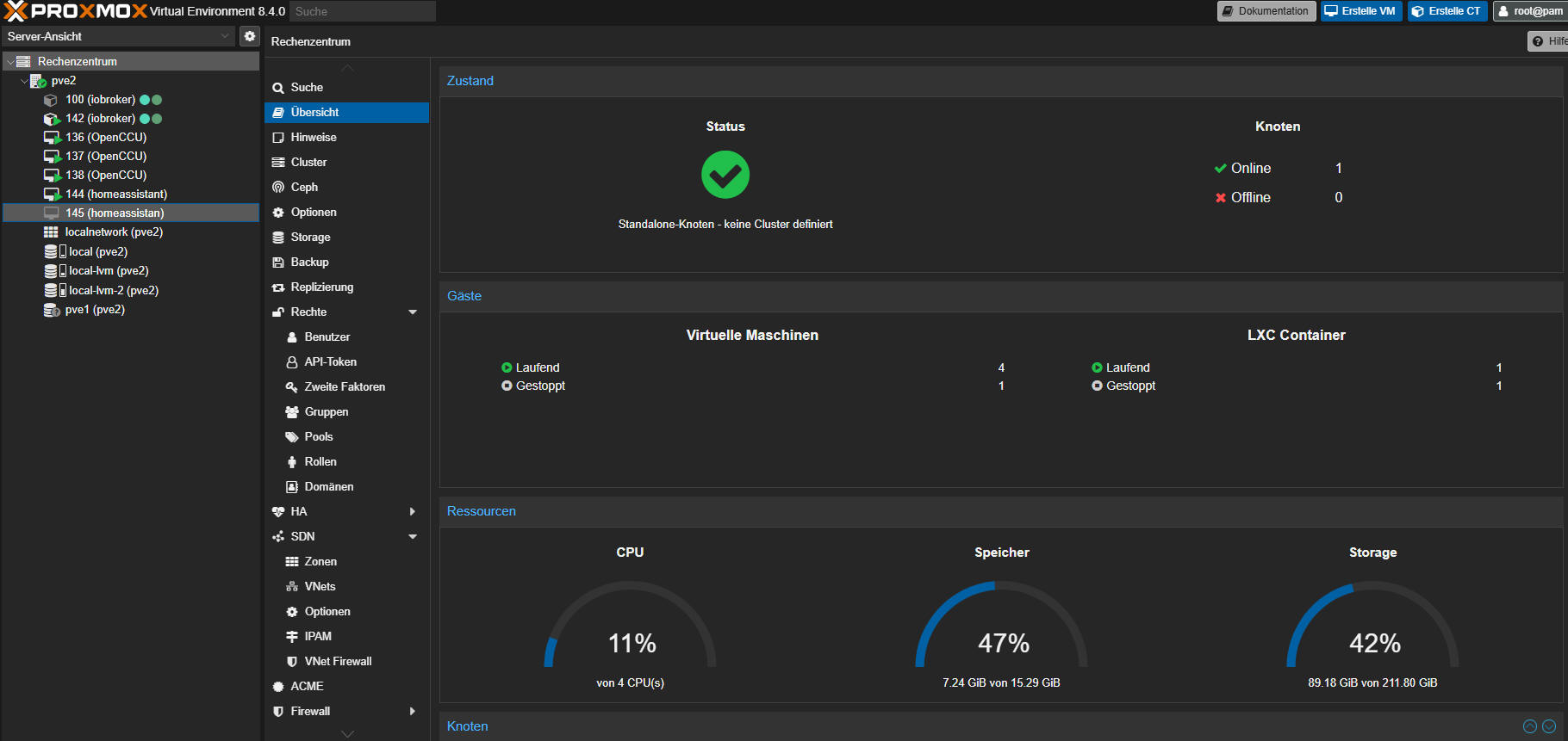

Habe hier mit der selben Hardware wie @DukeNukem das oben beschrieben hat einen zweiten Proxmox mit 14 LXC und 3 VM’s laufen und so sieht die Systemleitung der Hardware aus!
