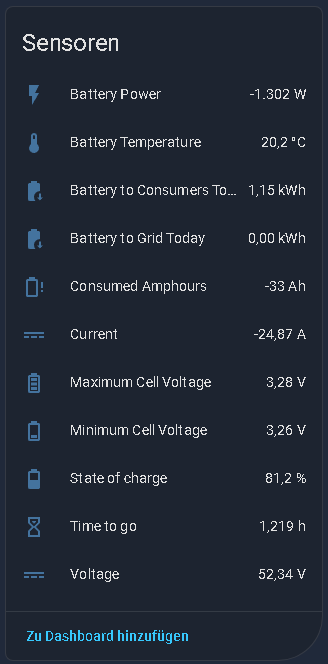

Battery State of charge 51 % State of Charge (SOC)
Battery Voltage 47 V Battery Voltage
Battery Current 49 A Battery Current
Battery Consumed Amphours 50 Ah Consumed Amphours
Battery Time to go 52 h Time to go until empty
Battery Battery Temperature 115 °C Battery Temperature
Battery Minimum Cell Voltage 173 V Minimum Cell Voltage (BMS)
Battery Maximum Cell Voltage 174 V Maximum Cell Voltage (BMS)
Battery Battery Power (Calculated) W Current Power (V*A)
Battery Battery to Consumers (Today) Bc kWh Energy to Load (Today)
Battery Battery to Grid (Today) Bg kWh Energy to Grid (Today)

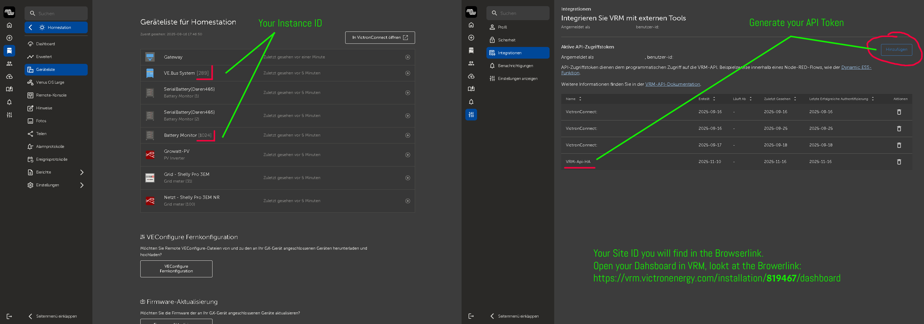

  • VRM-Zugriffstoken (bitte geheim halten!). Erstelle eines im VRM-Portal unter Einstellungen > Integrationen > Zugriffstoken oder verwende diesen Link.
  • Deine Side_ID
  • Instanz Nummer von Battery, Multiplus und PV Inverter
    "How to" - Site_ID, Instanz Nummer, Token

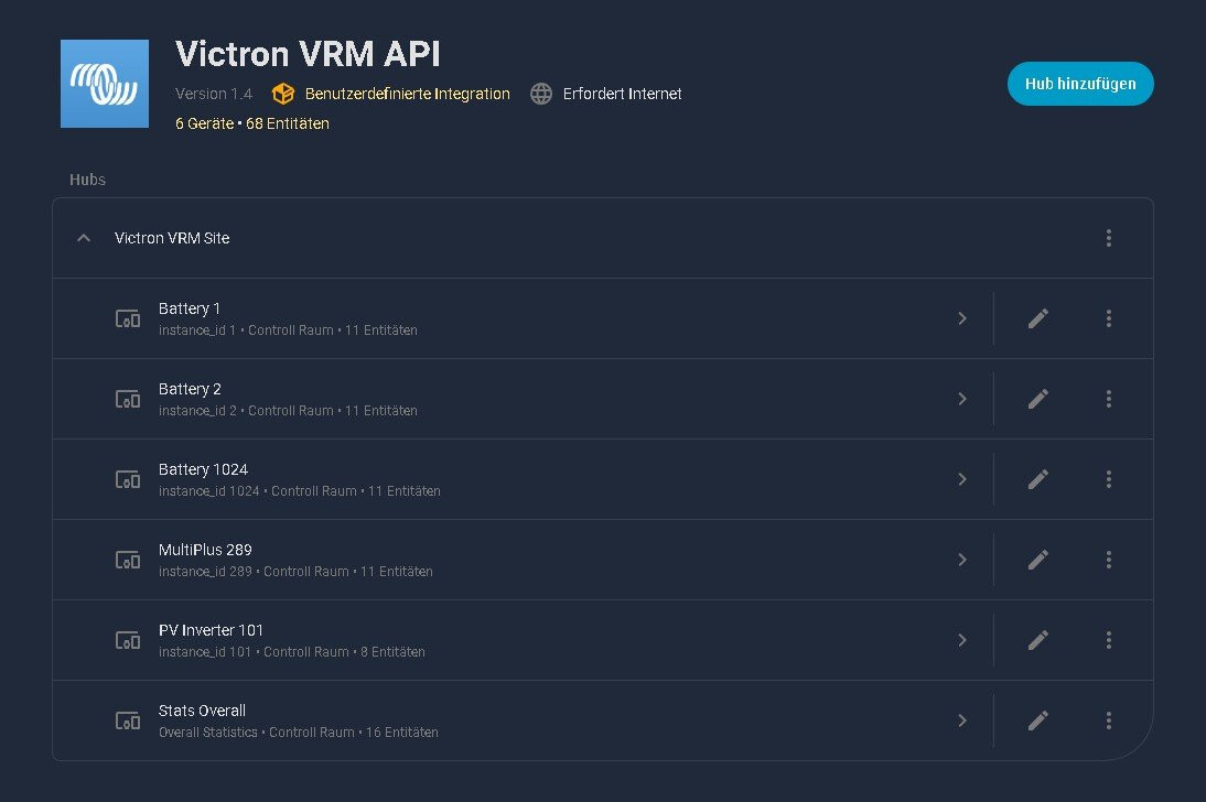

  • Gehe zu Einstellungen → Geräte und Dienste → Integration.
  • Klicke auf Integration hinzufügen.
  • Suche nach victron vrm api oder kurz vrm.

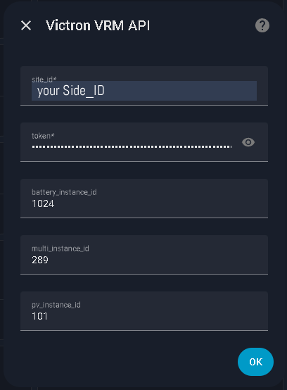

  • Gebe deine Side_ID, dein Token und
    deine Instance_ID für Battery, Multiplus und PV Inverter ein.

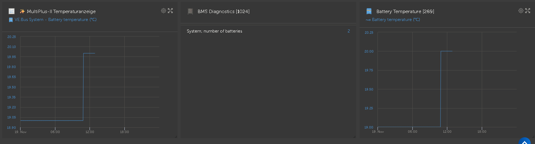

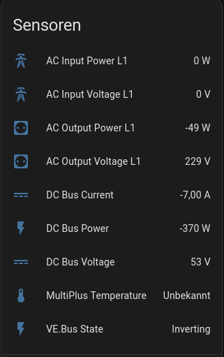

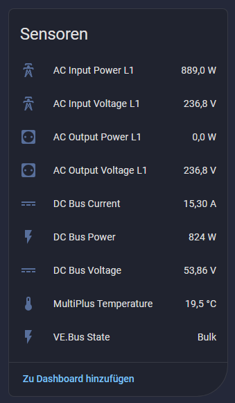

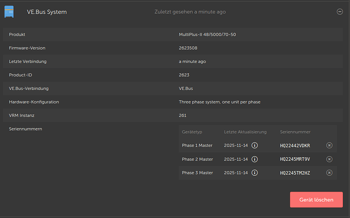

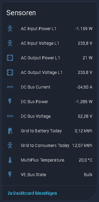

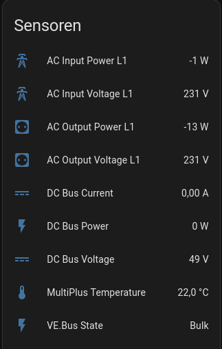

Was mir gestern auf gefallen ist, dass mir bei der ESS Anlage mit einem MP2 die MP2 Temperatur angezeigt wird und bei der OffGrid Anlage mit 3 x MP2 nicht!
Multipius 48/3000 ESS
Multiplus 48/5000 OffGrid
Interessant, wie sieht das bei dir im VenusOS aus, drei Geräte für drei Multiplus?
Du hast eine Multiplusinstance in der Integration hinterlegt, aber welche?
Versuche mir das gerade irgendwie zu erklären. Die Daten der drei werden im VenusOS zusammengefasst dargestellt, oder nicht. Könnte mir vorstellen, dass das VenusOS nicht weiß, welchen Temperaturwert es von den drei Multiplus verwenden soll und zeigt daher unbekannt an. Die anderen Daten werden ja fortlaufend gegeneinander verrechnet und als Wert dargestellt. Mhh, muss ich mal noch grübeln, woran das liegen kann.
@bjoerg
Kannst du mal schauen ob bei dir eine Multiplus Temperatur angezeigt wird so wie auf dem ersten Bild oben von mir zu sehen?
@jayjojayson Hast du den Temperatur Wert?
Habe jetzt geschaut egal ob im VRM oder auch in VenusOS finde ich die MP2 Temperatur nicht.
Ja bei mir wird dort eine Temperatur angezeigt, habe nochmal schnell nur im Code geschaut und dort wird auch wirklich über die ID521 die Temperatur ausgelesen. VRM Portal kann ich erst zu Hause kontrollieren.
"multi_temp": ("521", "MultiPlus Temperature", SensorDeviceClass.TEMPERATURE, SensorStateClass.MEASUREMENT, "°C", "mdi:thermometer"),
Überall wo nur ein MP2 in betrieb ist und es ein ESS System ist! Mal schauen was Jörg noch dazu sagt!
Ich habe 1 Multi+2 und die Temperatur wird angezeigt.
Im VRM Portal kann ich nirgendwo eine Temperatur vom Multi+2 sehen..
Ok Danke für die Info, dann so wie es aussieht wird die nur bei 1 Ph System angezeigt und bei einem 3 Ph System nicht.
Vllt ist noch wer hier der auch ein 3 Ph ESS System hat und kann schauen ob dort die MP2 Temperatur angezeigt wird!

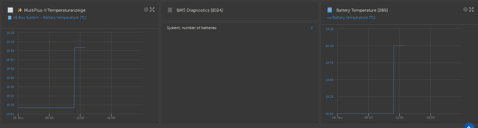

Bei mir wird im VenusOS die Temp vom Multiplus über ein custom Widget angezeigt.
Das kann gut sein, mit dem 1Ph System. Er wird im VenusOS die Werte vom Multiplus bei einem 3Ph System fortlaufend verrechnen. Die Temperarturen kann er aber nicht verrechnen und sich nicht für eine Temperatur entscheiden, daher wird einfach überhaupt keine angezeigt.
Dewegen auch mein Fragen vorhin:
Sorry musste vorher weg und hab das dann überlesen gehabt! Es wird nur ein Gerät angezeigt wohl es auch drei im System sind, sowohl in der Konsole wir auch im VRM.
So sieht es im VRM in der Geräteliste aus!
Ok, super das bestätigt meine beschriebene Theorie. Die Temperatur wird dann einfach nicht anzeigt. VenusOS könnte nur einen Mittelwert der drei MultiPlus berechnen und anzeigen. Da das nicht bringt, wird wohl überhaupt nichts angezeigt.
