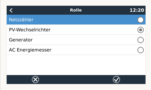

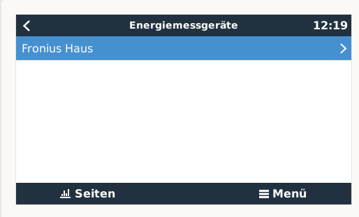

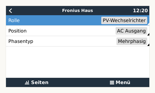

Ich habe z.b. einen Fronius per LAN eingebunden und der wird auch im VenusOS als PV Inverter mit seiner IP erkannt und zwei Fronius hängen bei mir an einem ET340 SmartMeter das per rs485 → USB am VenusGX hängt und als PV Zähler im VenusOS eingetragen ist.
So kann man jedem Energiezähler eine eigene Roll zuteilen!

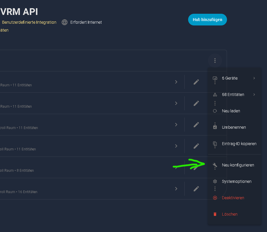

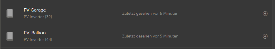

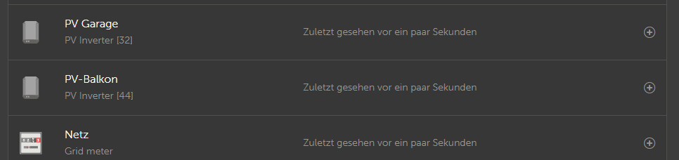

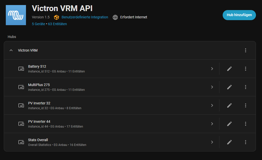

Eine neue Version ist draußen. Nun können auch mehr Geräte je Instance_ID hinterlegt werden und es gibt nach der Erstkonfiguration die Möglichkeit der erneuten Konfiguration, um IDs anzupassen oder hinzufügen zu können. Ich freue mich über Feedback und Screenshots.. :slight_smile: Auf Grund der unterschiedlichen Setups wird das halt bei jedem etwas anders aussehen.
Die alten Sensoren müssen nach dem Update gelöscht werden, weil die neuen Sensornamen jetzt immer die ID hinten als Anhang haben!

Das die ID mit Komma getrennt ins selbe Feld eingetragen werden können, sollte vielleicht in der Überschrift stehen :wink: mußte erstmal suchen wie man mehrere da reinbekommet. :innocent:
// Nachtrag-Beim Neu Anlegen stehts in der Überschrift. Nur beim NEU-Konfigurieren nicht.
Ich habe es über „Neu-Konfigurieren“ gemacht. Jetzt habe ich die Geräte Doppelt und kann die alten nicht löschen.
Also einmal alles löschen und neu..
Die Auswahl habe ich nicht „Neu Neu-Konfigurieren“ Habe aber gerade alles gelöscht und neu angelegt!
Du hast die 1.5 und Jan im Bild oben hat 1.4 und auch habe jetzt mal ein Update gemacht, dass mir in HA angeboten wurde und habe auch nur 1.4
Ich habe es einfach im HACS neu runtergeladen, weil mir kein Update angeboten wurde.
