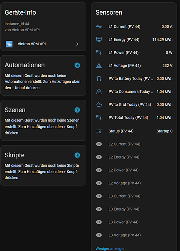

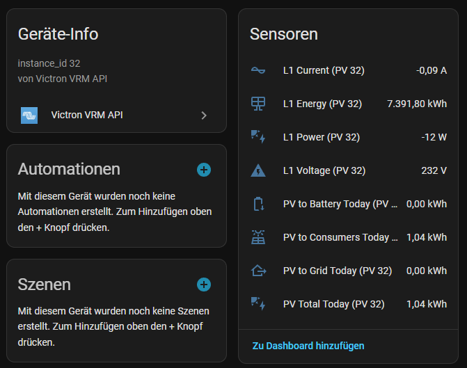

@bjoerg kannst du mir noch zwei Screenshots der Entitäten von den PV Inverter zeigen? Du hast dort ja unterschiedlich viele Entitätten?
Klar…
Das liegt auch an einer „fehl Konfiguration“ bei mir. Habe den Shelly ja per Skript in den GX geladen.
Da ist er als 3 Phasig aufgeführt, ist ja aber nur 1 Phasig.
Was das für eine Entität „Status“ beim Shelly ist, weiß ich so auch nicht.

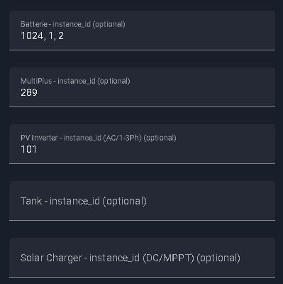

Habe her 4 MPPT’s wie trage ich die ein das sie auch angezeigt werden?
So hat es nicht funktioniert und ist nur einer (260) erschienen!
So war mein Eintrag: 259, 260, 261,
Ja genau in der jeweiligen instance_id so eine Liste eintragen aber ohne das letzte Komma.
100, 101, 102
Da wir mir immer nur einer angezeigt und das ist der mit der ID 260

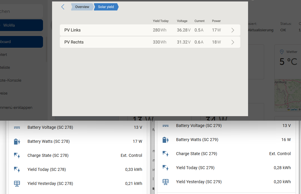

Jetzt werden bei mir 3 x Mppt Charger, 1 x MPPT RS 450/100, 2 x Fronius angezeigt.
Das freut mich zu hören. Aber das du mal etwas verwechselst, kommt auch schon sehr selten vor. :wink: Das erklärt natürlich das Verhalten, dass wir keine Daten über Abfrage erhalten haben.
Liefert der MPPT RS mehr oder andere Daten gegenüber den MPPT Chargern?
Keine Ahnung wie ich auf die falsche ID immer wieder gekommen bin. Auf jeden Fall war das mein Bock den ich geschossen habe und lag nicht an deiner Integration!
Hier noch eine Bild der Daten die beim RS 450/100 man bekommt!

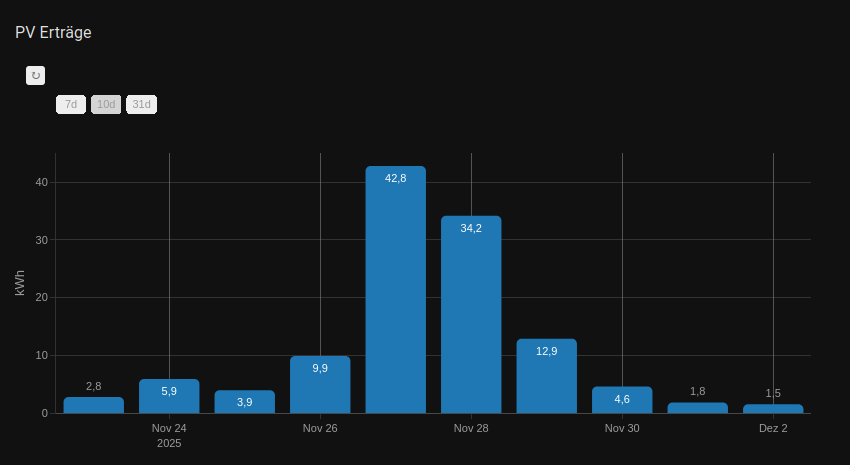

Am meisten verwundert hat mich die Tagesertrag Anzeige die ich mir gemacht habe und laut der Anzeige wenn die gestimmt hätte, wäre ich schon lange im Dunkeln gesessen im Haus!
Vom 26 - 29, Nov hat sie gestimmt und vorher habe wir ja immer wieder die versuche gemacht gehabt, darum stimmt die da auch nicht. Ab dem 30. habe ich nichts mehr gemacht und da habe ich dann die ID’s verwechselt.
