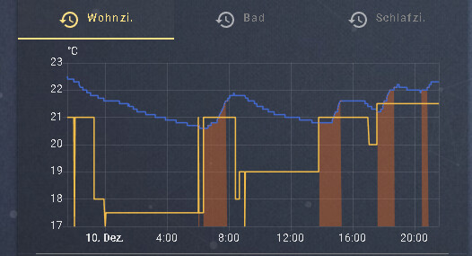

Die Heizung werde ich mal mit einer smarten Steckdose messen und gebe dann Feedback (eigentlich mal interessant zu erfahren). Ich finde auf jeden Fall die Kosten halten sich im Rahmen. So an sich können wir uns nicht beklagen beim heizen, wenn ich auf 19-20 Grad, je nach Außentemp am Morgen bin, dann braucht die Heizung ca. eine 3/4h zum Hochheizen von 1,5Grad (der Raum hat knapp 40m²). Denke das ist auch heute noch im Rahmen.
Hier mal der Chart, morgens wenn ich gehe, wird die Heizung abgesenkt und wenn ich wiederkomme wieder angehoben (Gelber Strich Solltemp., Rot sind die Heizphasen und Blau die tatsächliche Temperatur).
Das sieht doch gut aus, kaum Temperaturverlust. Ist nur die Frage wie sich die Absenkung bei kälteren Außentemperaturen verhält. Ist der Temperaturschwund dann deutlich höher und wie ist der Energieverbrauch dann anschließend abends beim Wiederaufheizen?
Die früheren Jahreswerte haben hier bei uns gezeigt, dass wir besser die wichtigsten Räume konstant halten und die nicht oder selten genutzten Räume zwischen 17- max 18 Grad halten und bei Bedarf hochfahren.
Wohnzimmer immer 22,0. Küche 21,5. Bad 22,0.
Flur, HWR, Schlafzimmer überwiegend ungeheizt mit durchschnittlich 18 Grad. OK, die warmen Räume haben alle eine Fußbodenheizung und da ist es eh besser konstant zu heizen.
Der Gasverbrauch ist deswegen nicht gestiegen. Mit 8.000kw/a sollte ich da auch nicht anfangen zu geizen.:blush:
Ja ich denke auch, sollte soweit in Ordnung sein. Bei kälteren Außentemperaturen fällt die Temperatur natürlich etwas weiter ab. Wir hatten vor kurzem schon ordentlich Minusgrade und da waren morgens meist so 18,2-19,0 Grad im Raum. In der Nacht geht die Heizung dann eigentlich trotzdem nicht an. Reiche gerne nochmal ein Bild nach, wenn es wieder kälter ist.
Ansonsten handhaben wir das eigentlich du auch. Wohnzimmer 21,0 und am Abend 22,0. Die anderen Räume sind auch auf 18,0 eingestellt. Nur die beiden Büros sind auf 17,0 eingestellt, weil da selten einer ist. :joy:
FB haben wir uns damals bewusst dagegen entschieden. Ich mag es einfach die Wärme zu spüren und schneller hochheizen zu können. So kann man sich auch mal an den Heizkörper lehnen und aufwärmen. Na gut im Bad haben wir die FB als Zusatz, aber nur da.

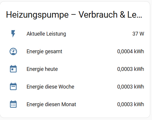

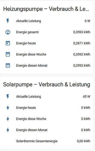

Hallo Jan, hier meine versprochene Ergänzung. Ich hatte mich leider vertan, da ich glaubte, dass du mit dem BBQ-Interface unterwegs bist.
Ohne einem Interface wird das etwas schwieriger. Nachdem ich die Seitenverkleidung abgebaut habe, fand ich 3 Pumpen. eine für Solarthermie, eine kleine Kesselpumpe und die Heizungspumpe selbst. Die zieht mal eben 15-70 W. Da ich wie gesagt nur die Aktivität und die Modulation in% messen kann, habe ich jetzt was gebastelt.
Es wird die aktuelle Leistung in W und der Verbrauch gezählt und addiert. Ich bin gespannt, was sich über den Winter allein diese Pumpe gönnt. Aber gut, ohne dem geht es nicht.
Neben den Zigbee Steckdosen hat der Sensor auch einen Platz im Energiedashboard erhalten.
Falls jemand die Sensoren verwenden möchte, eben melden.

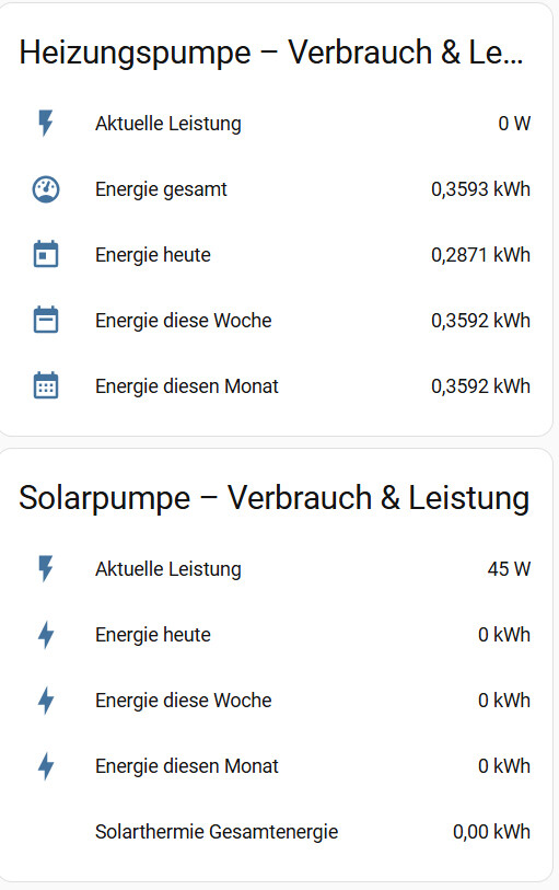

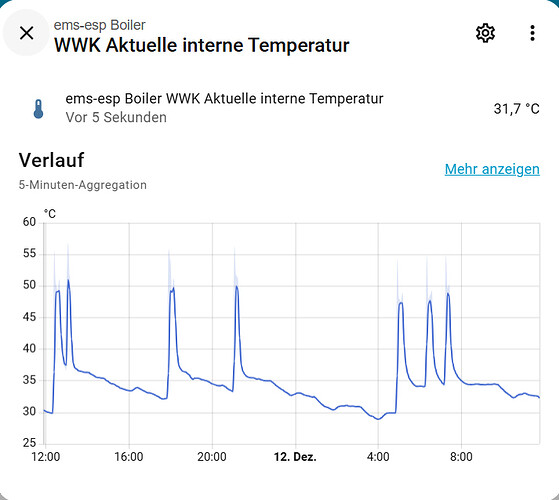

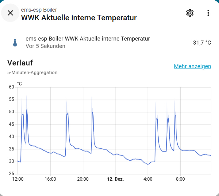

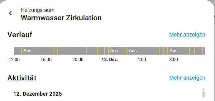

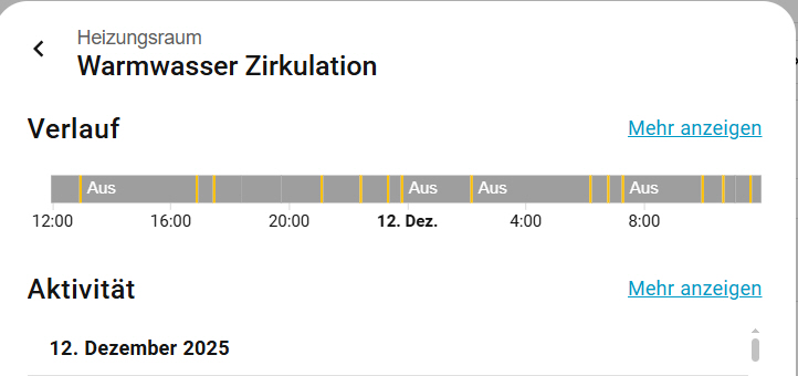

Auf den 3 Bildern könnt ihr sehr schön sehen wie die Heiz-/ bzw. Warmwassersperren greifen, wann die Therme anspringt und das Wasser bei Bedarf erwärmt, und ganz wichtig wie nur bei Bedarf die ZP läuft, somit weniger Taktungen laufen und deutlich weniger Gas verbraucht wird.
Als letztes Bild laufen jetzt auch noch Werte für die interne ZP der Heizung und der Solarthermie.
@TTShorty
Wie hast Du Dein ZP auslesen können?
Hängt die nicht mit an Deiner Therme?
ich Teste mal den Shelly EM Gen3
Seit Anfang November habe ich das BBQ Interface im Einsatz. Das kann man auch selbst bauen, aber das traue ich mir nicht zu. Das waren super investierte 115,- €. Es ist mit vielen Herstellern kompatibel und bietet mega viele Möglichkeiten. Für Sparfüchse ein „must have“.
