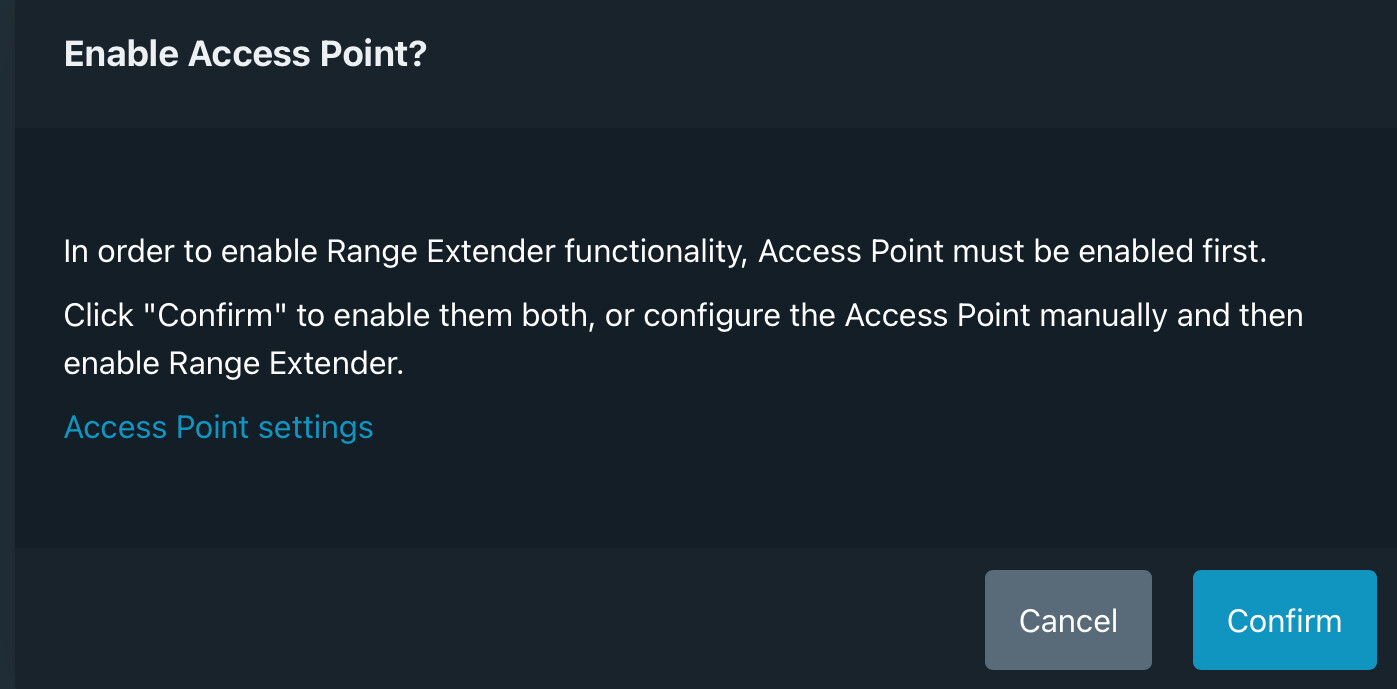

Wer auf den Gedanken kommt sein WLan mit Shellys erweitern zu können, sollte eine Sache wissen. Aktiviert man den ‚Range extender‘ wird man darauf aufmerksam gemacht, dass damit auch der AccessPoint aktiviert wird. Worauf man nicht aufmerksam gemacht wird, ist das der AccessPoint in den Standardeinstellungen ohne WLan Passwort aktiviert wird. Wenn man also vorher nicht ein extra Gerätepasswort eingerichtet hat, auch das ist kein Standard, kann jeder direkt auf den Shelly zugreifen.

Nee, das habe ich nicht mitbekommen. Und mag ja sein das es in einer Doku steht, aber ganz ehrlich, wer liest die schon!? Ich verstehe auch den Sinn dahinter nicht, eine Funktion einzuführen, die man guten Gewissens nicht benutzen kann.
Doch, kann man nutzen. Wenn dein letzter Shelly zu weit weg von deinem Wlan ist, richtest du im vorletzten Shelly den Range Extender ein. Der letzte Shelly verbindet sich dann mit dem Wlan vom vorletzten.
Sorry, aber ein System das in seinen Grundeinstellungen maximal offen ist, kann/sollte man nicht nutzen. Die Zeiten in denen man offene Wlans in den Grundeinstellungen hatte, sind seit mindestens 20 Jahren vorbei.

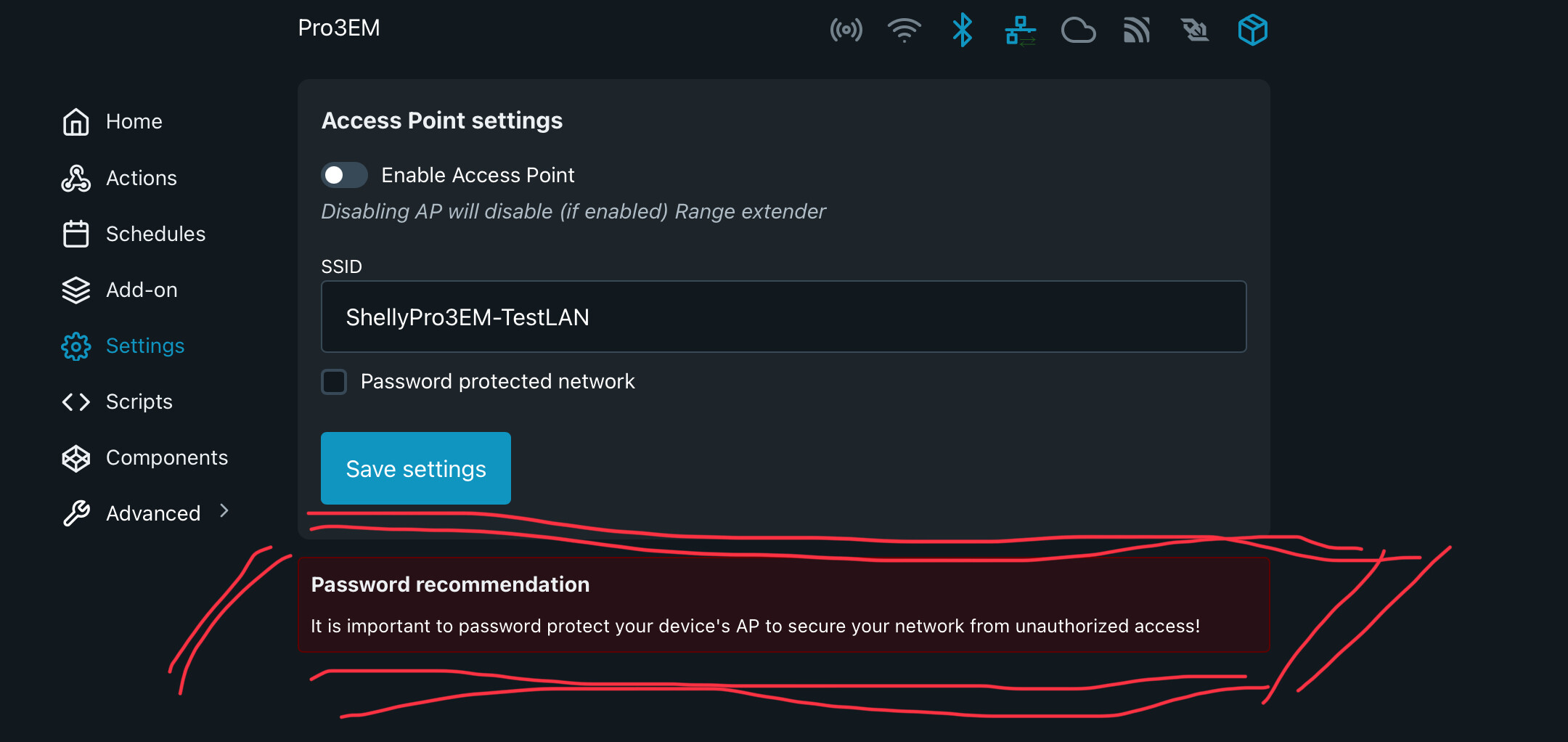

Und was steht hier?

Wir brauchen nicht drüber diskutieren, ob es irgendwo steht. Nur eben nicht in dem Dialog den Du weiter oben verlinkt hast. Klickst Du Dich durch jedes Untermenü, wenn Du etwas veränderst?

Und die Meldung beim aktivieren des RangeExtender ist eigentlich eindeutig (siehe Screenshot weiter oben von mir)

Auch anzumerken ist das der Access Point in der Grundeinstellung des Shelly nicht aktiviert ist, dieser muss somit vom Nutzer aktiv eingeschaltet werden. Und dort empfiehlt Shelly wie in den Bilder weiter oben zu sehen ist darauf hin aus Sicherheitsgründen ein Passwort zu vergeben.

Ich habe darauf hingewiesen das man mit einem Klick, ohne weiteren Hinweis, seinen Shelly öffentlich macht. DAS IST EINE SICHERHEITSLÜCKE! Man könnte z.B. die AccessPoint settings in WLan Settings integrieren. Dann würde einem die notwendige Passwortvergabe direkt ins Auge springen. Statt dessen wird darauf hingewiesen das es nichts zu konfigurieren gibt und nur der Accespoint angeschaltet werden muss. Das ist mit einem Klick erledigt. Nicht das ich besonders viele WLan Rangeextender hatte, aber die, die ich kenne, übernehmen die Settings vom ursprünglichen WLan und bauen kein eigenes Netz auf, das dann in den Grundeinstellungen noch offen ist wie ein Scheunentor. Das es bei einem Shelly eine völlig andere Funktionalität, mit einem zumindest sehr ähnlichen Namen ist, scheint in euren Überlegungen keine Rolle zu spielen.
