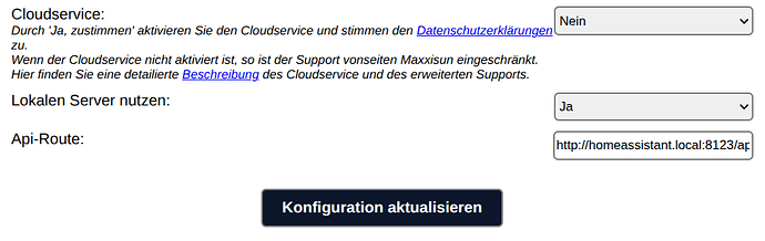

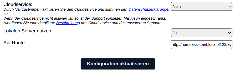

Ich nutze hier das System Maxxisun lokal.

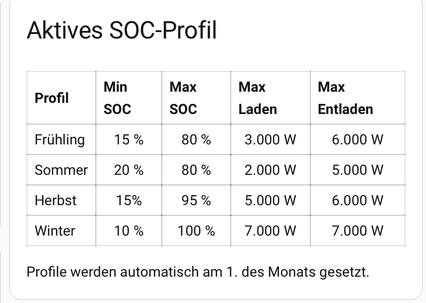

Über Modbus kannst du den Kostal Plenticore besser steuern. Ich habe mit der KI zusammen einige Scripte und Automatisationen erstellt, um den Speicher komplett steuern zu können.
U.a. stelle die die Werte nach Jahreszeit ein:
coole Idee den SOC variablen je nach Jahreszeit zu machen! Kannst du hier oder per PM teilen, welche Werte sich einstellen lassen?
Warum setzt man im Winter wenn der wenigste PV Ertrag ist, den min SOC 10% Max Laden und Entladen auf 7000W?
Da musst du ja froh sein wenn du den Speicher überhaupt mal voll bekommst oder ist deine Anlage so groß das er immer voll wird.
Im Winter setzt man den Min SOC normal höher das der Speicher 100% SOC erreicht und Zellausgleich machen kann.
Im Winter habe ich den größten Stromverbrauch (Wärmepumpe etc.) und den geringsten Solarertrag. Ich möchte daher die Kapazität der Batterie maximal nutzen und den Strombezug minimieren.
Das möchte alles nur hast du dir schon mal die Zellspannungen angesehen und den Zelldrift der dadurch entsteht wenn der Speicher nie voll wird? Wenn du so was machst dann würde ich mir auch darüber eine Anzeige machen sonst wird dein Speichern mal so weit auseinander driften das du nur noch 70% seiner Speicherkapazität hat
Ich kann mit den Skripten und den darauf aufbauenden Automationen nun jeden Wert einstellen:
Min SOC, Max SOC, Entladestrom, Ladestrom.
Wenn du magst, kann ich dir die Skripte per PN schicken. Sie sind aber speziell auf den Kostal Plenticore G3 abgestimmt (teilweise Bitweises Lesen der Register).
